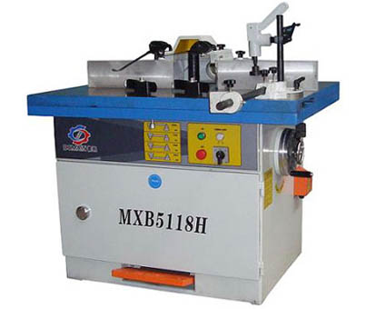

| Технические характеристики MXB5117H | |
Диаметр шпинделя, мм |
32 |
Максимальный диаметр фрез, мм |
220 |
Вертикальный ход шпинделя,мм |
130 |
Частота вращения шпинделя, об/мин |
7500, 10000 |
Высота стола, мм |
900 |
Размер рабочего стола, мм |
1000х750 |
Размер каретки, мм |
1000х280 |
Ход каретки, мм |
930 |
Размер направляющих, мм |
120х430 |
Мощность, кВт |
5,5 |
Вес, кг |
600 |
Габариты станка, мм |
1000х750х1180 |
Отличительные особенности:
Фрезерная головка Фрезерная головка дает возможность устанавливать фрезы диаметром до 250 мм. Алюминиевые направляющие долговечны и удобны в настройке. |
Шпиндель Надежный, динамически сбалансированный шпиндель позволяет эксплуатировать станок в течение длительного времени и получать высококачественную продукцию. |
Настройка фрезерной головки Простая и удобная система настройки глубины фрезерования. |
Боковая линейка Боковая линейка с выдвижным упором и эксцентриковый прижим расположена на шипорезной роликовой каретке. Также установлена удобная шкала настройки угла поворота боковой линейки. |
Прижимы Прижимы используются для четкой и надежной фиксации заготовки. |
Регулировка высоты шпинделя Удобная регулировка высоты шпинделя. Также установлен механизм фиксации шпинделя и подъемного ролика. |
Реверсивное вращение шпинделя Пульт управления Реверсивное вращение вала позволяет сократить количество инструмента. Удобный и простой пульт управления |
