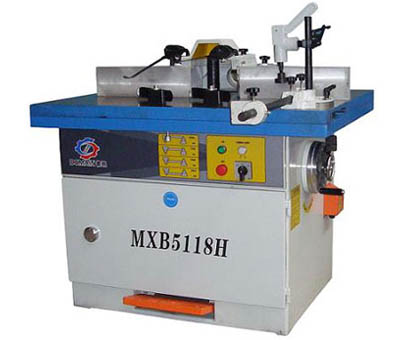

Эти станки позволяют выполнять широкое разнообразие фрезерных работ по изготовлению столярных изделий.
Четыре станка этой серии, хотя и представлены одним разделом, так как они близки и функционально и конструкционно, тем не менее, имеют довольно большие различия. Так что, выбирая MX5118H, MXQB5118H, MXB5118H или MXB5117H, обратите внимание в первую очередь на такие параметры как диаметр фрез, частота вращения шпинделя, размеры рабочего стола и каретки.
Применение:
Станки MX5118H, MXQB5118H, MXB5118H и MXB5117H, несмотря на различия по характеристикам, имеют одинаковое назначение – фрезерование пиломатериалов для изготовления столярных изделий.
| Технические характеристики MXB5118H | |
Диаметр шпинделя, мм | 32 |
Максимальный диаметр фрез, мм | 250 |
Вертикальный ход шпинделя,мм | 130 |
Частота вращения шпинделя, об/мин | 3000, 4500, 7500, 10000 |
Высота стола, мм | 900 |
Размер рабочего стола, мм | 1150х850 |
Размер каретки, мм | 1150х300 |
Ход каретки, мм | 1070 |
Размер направляющих, мм | 120х430 |
Мощность, кВт | 5,5 |
Вес, кг | 750 |
Габариты станка, мм | 1150х850х1180 |
Отличительные особенности:
![]() | Фрезерная головка Фрезерная головка дает возможность устанавливать фрезы диаметром до 250 мм. Алюминиевые направляющие долговечны и удобны в настройке. |
![]() | Шпиндель Надежный, динамически сбалансированный шпиндель позволяет эксплуатировать станок в течение длительного времени и получать высококачественную продукцию. |
![]() | Настройка фрезерной головки Простая и удобная система настройки глубины фрезерования. |
![]() | Боковая линейка Боковая линейка с выдвижным упором и эксцентриковый прижим расположена на шипорезной роликовой каретке. Также установлена удобная шкала настройки угла поворота боковой линейки. |
![]() | Прижимы Прижимы используются для четкой и надежной фиксации заготовки. |
![]() | Регулировка высоты шпинделя Удобная регулировка высоты шпинделя. Также установлен механизм фиксации шпинделя и подъемного ролика. |
![]() | Реверсивное вращение шпинделя Пульт управления Реверсивное вращение вала позволяет сократить количество инструмента. Удобный и простой пульт управления |
