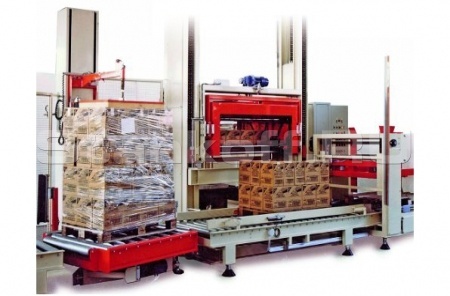

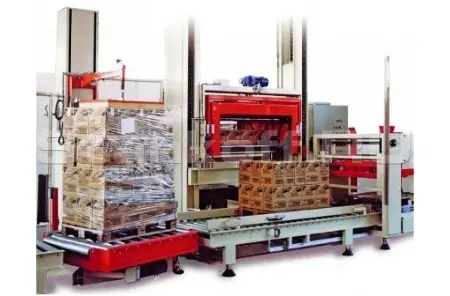

Традиционный паллетизатор с нижней подачей продукции для укладки коробов, термоусадочных блоков. Корпус машины состоит из двух колонн. Одна колонна - зона предварительного формирования слоя. Вторая колонна - подвижная, для перемещения слоя на паллет. Продукция (коробки или термоусадочные блоки) поступают по конвейеру (от 1 до 4 входов продукции). Коробки предварительно разворачиваются согласно схемы укладки.
Ряды разделяются специальным разделителем, согласно схемы укладки. После чего они поступают на стол - зону предварительного формирования слоя. Далее слой перемещается на подвижной слол, откуда слой перемещается на паллет. Пустые паллеты подаются из автоматического магазина.После формирования паллета идет упаковка паллетоупаковщиком или стрейч худ.
