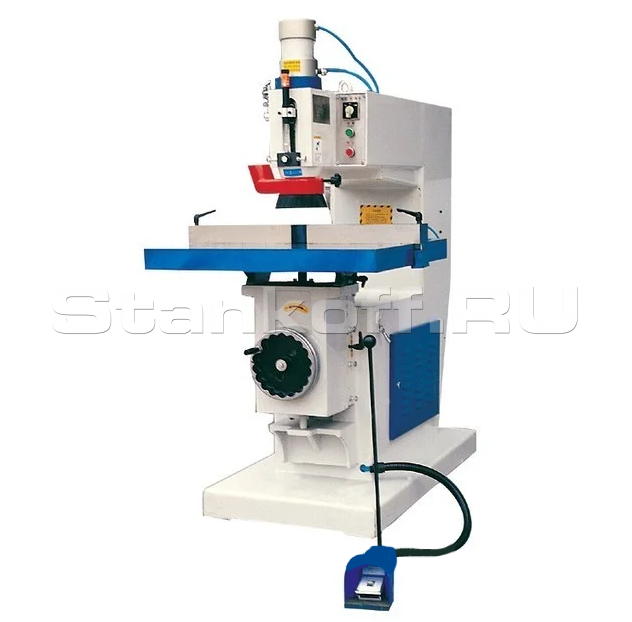

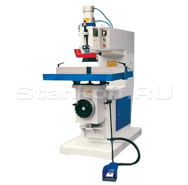

Станок предназначен для фрезерования прямолинейных и криволинейных контуров, пазов и гнезд, а также сверления и зенкования отверстий в мебельных и столярных заготовках.
Характерный пример обрабатываемых деталей дверные полотна и мебельные фасады. Здесь выполняются два вида работ:
- прямолинейное фрезерование рельефа на боковых гранях пласти;
- фрезерование на плоскости рисунка (например, ложной филенки) по копиру.
Порядок работы на станке следующий:
1. В шаблоне из листового материала вырезается паз необходимого профиля.
2. Шаблон устанавливается на стол. При этом обкатной палец стола входит в паз.
3. Сверху на шаблоне крепится заготовка. При ручной подаче палец снизу обкатывает профильный паз шаблона, а сверху на заготовке фрезеруется заданный рисунок.
Обработка ведется вертикальным высокоскоростным шпинделем верхнего расположения. Шпиндельный узел имеет вертикальное перемещение от пнемопривода.
Отличительные особенности:
- Высокоскоростной до 18000 об/мин шпиндель обеспечивает идеальное качество фрезерования, не требующее дальнейшей обработки;
- Вертикальное перемещение шпинделя от пнемопривода;
- Увеличенный рабочий стол;
| Расстояние от шпинделя до колонны, мм | 710 |
| Расстояние от шпинделя до стола, мм | 195 |
| Размеры стола (дл.-на х ши-на),мм | 800х700 |
| Угол поворота шпинделя, град | 45 |
| Вертикальный ход стола, мм | 150 |
| Вертикальный ход шпинделя, мм | 80 |
| Частота вращения шпинделя, об/мин | 9 000 - 18 000 |
| Установленная мощность, кВт | 3.3 |
| Габариты, мм | 1400х900х1900 |
| Масса, кг | 560 |
