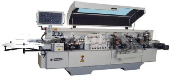

Кромкооблицовочный автоматический станок MFB600
Область применения
Предназначен для облицовывания прямолинейных кромок плитных материалов рулонными кромками АБС, ПВХ и полосовым кромочным материалом толщиной до 3мм.

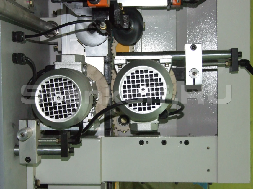

  • Наличие узла полировки кромки – в станке установлен полировочный узел с приводом от двух моторов

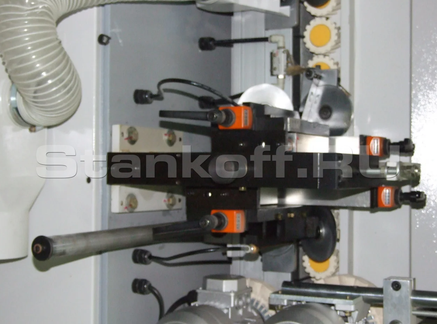

  • Наличие «гильотины» - так называется узел предварительной обрезки облицовочного материала

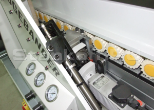

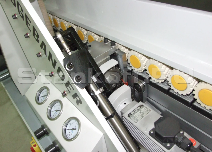

  • Качественная проклейка кромки – за счет того, что усилие пресс-группы пневматическое, кромочный материал качественно приклеивается к заготовке
