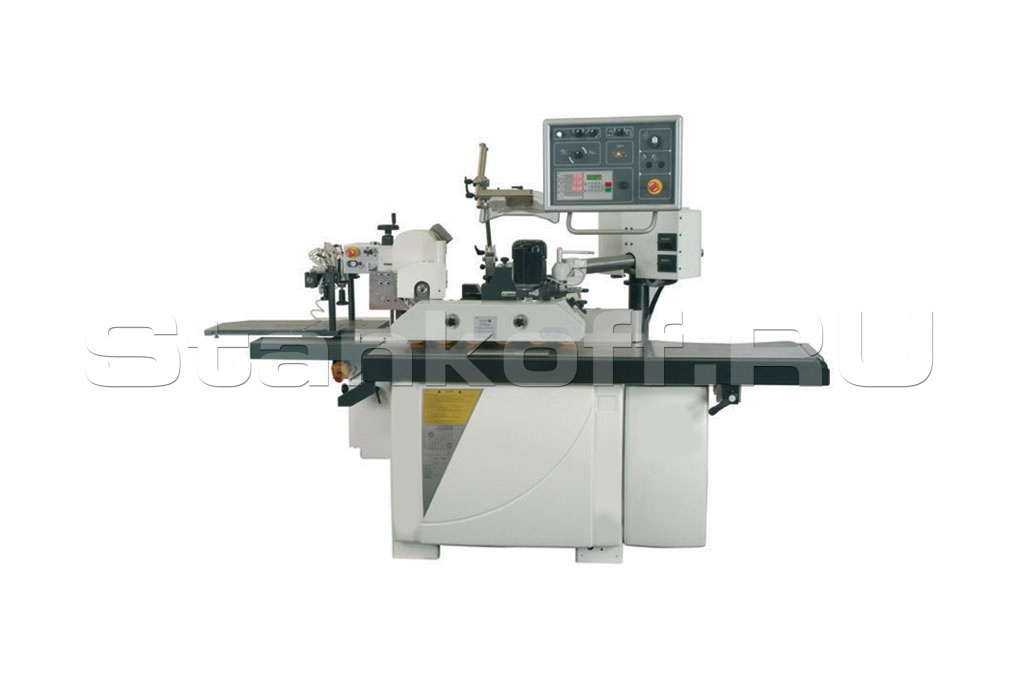

Фрезер с нижним расположением шпинделя применяют для фрезерования заготовок из дерева вдоль и поперек, пазования, фрезерования изделий сложной формы, плоскостной и рельефной обработки.
Фрезерный станок по дереву представляет собой конструкцию в виде станины и массивного рабочего стола из чугуна, на котором базируется шпиндель с режущим инструментом. Шпиндель регулируется по высоте либо маховиком, либо электроприводом. Наклон шпинделя также регулируется либо маховиком, либо электроприводом.
Материал в станок подается либо вручную либо автоматически. Автоматические роликовые податчики можно установить и после покупки станка.
