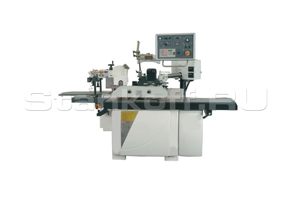

Фрезер с нижним расположением шпинделя применяют для фрезерования заготовок из дерева вдоль и поперек, пазования, фрезерования изделий сложной формы, плоскостной и рельефной обработки.
Фрезерный станок по дереву представляет собой конструкцию в виде станины и массивного рабочего стола из чугуна, на котором базируется шпиндель с режущим инструментом. Шпиндель регулируется по высоте либо маховиком, либо электроприводом. Наклон шпинделя также регулируется либо маховиком, либо электроприводом.
Материал в станок подается либо вручную либо автоматически. Автоматические роликовые податчики можно установить и после покупки станка.
| Технические характеристики фрезерного станка Т 270 L |
| Размер рабочего стола, мм | 2500х780 |
| Диаметр/глубина шпиндельной чаши | 320/210 |
| Мах вылет шпинделя /ход, мм | 270/210 |
| Частота вращения шпинделя, об/мин | 3000/4500/6000/8000/10000 |
| Высота стола, мм | 900 |
| Удлинение стола на входе/выходе, мм | 400/400 |
| Макс. диаметр режущего инструмента при работе с регулируемой направляющей, мм | 250 |
| Мощность двигателя, кВт | 5,5 |
| Диаметр аспирационного патрубка, мм | 2х120 |
| Габаритные размеры, мм | 2500х800х1080 |
| Вес нетто, кг | 730 |
