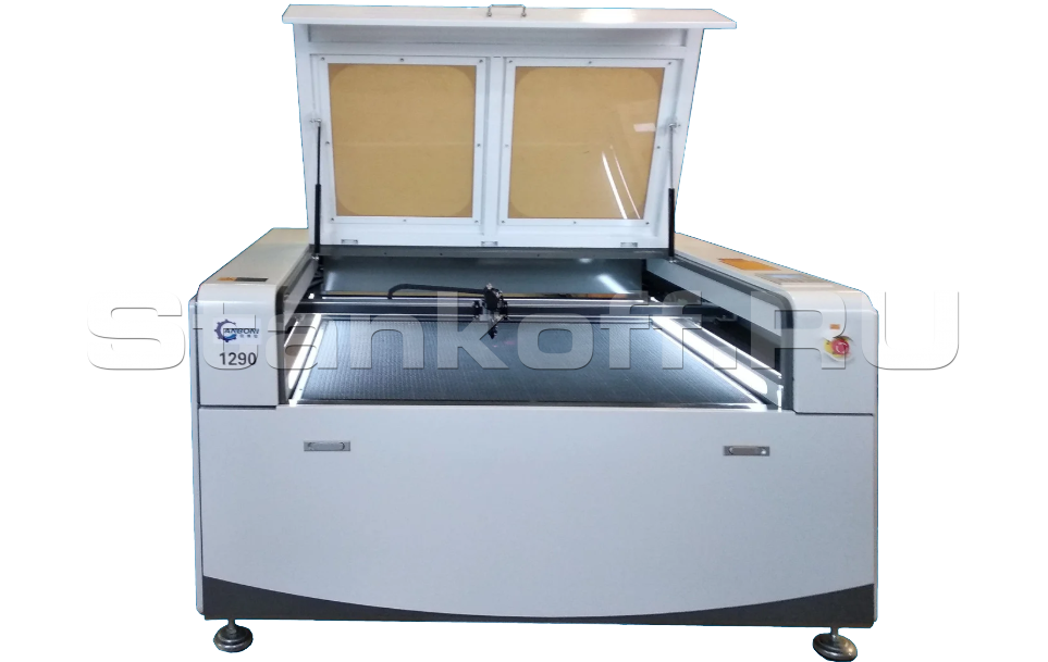

Станок предназначен для лазерной резки и неглубокой гравировки различных неметаллических материалов. Широко применяется в изготовлении печатей, штампов, рекламной и сувенирной продукции.
Особенности конструкции:
- Большое поле обработки 1200х900 мм
- Вертикальный ход стола 250 мм
- Возможность работы с рулонными материалами
- Трубка 100 Вт.

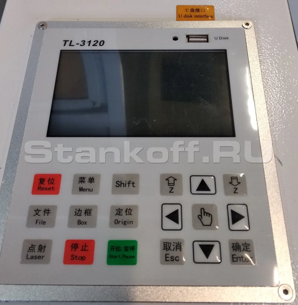

| Контроллер управления |
TL3120 |
