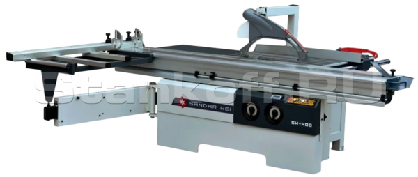

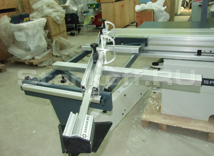

Предназначен для штучного и пакетного раскроя плитных материалов, в т.ч. облицованных ламинатом. Станок спроектирован для использования в тяжелых условиях работы, отлично зарекомендовал себя в условиях крупносерийного и массового производства. Его отличает высочайшая надежность и большой запас прочности. Применяется в серийном мебельном и столярном производствах для изготовления корпусной мебели.

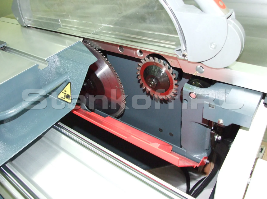

Длинная алюминиевая каретка и широкий поперечный стол позволяют устанавливать и перемещать относительно пильного механизма листы большого формата. Пильный механизм включает в себя два режущих узла основную пилу и подрезную пилу. Подрезная пила имеет попутное вращения относительно подачи заготовки и за счет предварительного реза позволяет раскраивать ламинированные листы ДСП без появления сколов.

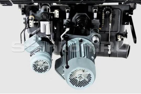

| Технические характеристики форматно-раскроечного станка SW-400B | |
| Размеры основной пилы, мм | 250-400 х 30 |
| Размеры подрезной пилы , мм | 120-125 х 22 |
| Угол отклонения шпинделя пилы | 0-450 |
| Скорость вращения основного шпинделя, об/мин | 3000: 4000: 5000 |
| Скорость вращения шпинделя подрезной пилы, об/мин | 8000 |
| Максимальная длина заготовки, мм | 3200 |
| Максимальная высота заготовки, мм | 120 |
| Диаметр верхнего патрубка аспирации, мм | 60 |
| Диаметр нижнего патрубка аспирации, мм | 120 |
| Суммарная установленная мощность, кВт | 6,25 |
| Мощность двигателя основной пилы, кВт | 5,5 |
| Мощность двигателя подрезной пилы, кВт | 0,75 |
