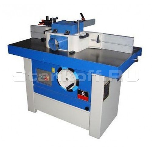

Фрезерный станок по дереву MX5116T-2
Станок может использоваться для выполнения разнообразных фрезерных работ по дереву по направляющим линейкам с ручной подачей (изготовление вагонки, половой доски, плинтуса, наличника, филенки и других погонажных изделий), зарезки простых шипов с помощью шипорезной каретки и криволинейного фрезерования по шаблону с ручной подачей.
Отличительные особенности:
  • Высокоскоростной шпиндель 5,5кВт
  • Три скорости вращения шпинделя 6000, 8000, 10000 позволяют оптимально подобрать режим обработки
  • Литой стол с массивной шипорезной кареткой
  • Возможность работы с двух сторон стола
  • На столе предусмотрены отверстия с резьбой для крепления автоподатчика
  • Возможность установки инструмента диаметром до 275 мм
  • Кулачковый прижим в комплекте станка
Технические характеристики фрезерного станка по дереву MX5116T-2
Максимальная фрезерная толщина, мм
120
Максимальный диаметр фрез, мм
275
Диаметр шпинделя, мм
32
Вертикальный ход шпинделя, мм
120
Частота вращения шпинделя, об/мин
6000, 8000, 1000
Размер рабочего стола
1130х670
Мощность, кВт
5,5
Вес, кг
670
