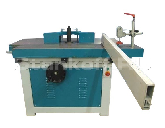

Вертикальный фрезерный станок по дереву MX5116T
Станок может использоваться для выполнения разнообразных фрезерных работ по дереву по направляющим линейкам с ручной подачей (изготовление вагонки, половой доски, плинтуса, наличника, филенки и других погонажных изделий), зарезки простых шипов с помощью ши-порезной каретки и криволинейного фрезерования по шаблону с ручной подачей.
Отличительные особенности
  • высокоскоростной шпиндельный узел позволяет обрабатывать детали с высоким качеством поверхности;
  • 3 скорости вращения шпинделя дают возможность обработать деталь с высокой скоростью;
  • на станине установлен литой стол с массивной шипорезной кареткой;
  • возможность установки инструмента диаметром до 220 мм и до 270 мм без кожуха защиты;
  • шипорезная роликовая каретка позволяет обрабатывать на станке крупногабаритные длиномерные детали;
  • возможность работать с двух сторон.

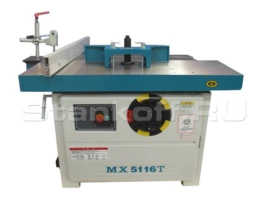

Особенности конструкции
Шпиндель
Шпиндель
Надежный, динамически сбалансированный шпин-дель позволяет эксплуатировать станок в течение длительного времени и получать высококачествен-ную продукцию.
Поперечная линейка
Поперечная линейка
Длинная алюминиевая линейка установлена на ши-порезной роликовой каретке.
Эксцентриковый прижим
В стандартную комплектацию станка входит экс-центриковый прижим для надежной фиксации дета-ли.
Установка автоподатчика
На задней части рабочего стола предусмотрены от-верстия для установки автоподатчика.
Максимальная высота фрезерования, мм
140
Максимальный диаметр фрез, мм
220
Диаметр шпинделя, мм
32
Вертикальный ход шпинделя, мм
100
Частота вращения шпинделя, об/мин
6000, 8000
Размер рабочего стола, мм
1250х690
Транспортные габариты, мм
1380х750х1270
Габариты станка, мм
1125х1600х1200
Мощность, кВт
4
Вес, кг
395
