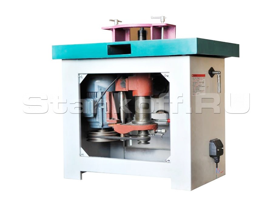

Шпиндель
Шпиндель
Надежный, динамически сбалансированный шпиндель позволяет эксплуатировать станок в течение длительного времени и получать высококачественную продукцию.
Пульт управления
Пульт управления
Удобный и простой пульт управления.
Установка автоподатчика
На задней части станка изготовлены отвер-стия для установки автоподатчика.
