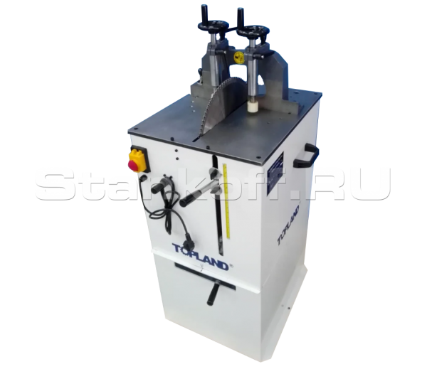

Дисковой отрезной станок, применяется для поперечного распила следующих деталей и заготовок: уголков, металлических полос, прута, труб с округлым или прямоугольным сечением, швеллера и других материалов металлопроката.
Изменение угла резки возможно в пределах от -45° вправо до +60° влево
| Зона обработки при 90º, мм | Ø110, 100х285, 60х285 |
| Зона обработки при 45º, мм | Ø100, 100, 60х140 |
| Зона обработки при 45º влево, мм | Ø100, 205, 60х205 |
| Зона обработки при 60º, мм | Ø100, 140, 60х140 |
| Диск, мм | 400х30 |
| Частота вращения об/мин | 3000 |
| Мощность потребляемая, кВт | 1.5 |
| Напряжение, В | 220 |
| Габариты, мм | 640х785х1250 |
| Масса, кг | 120 |
