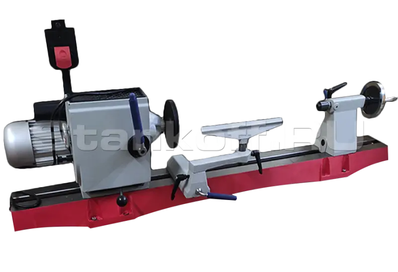

Токарный станок JIB W0903X

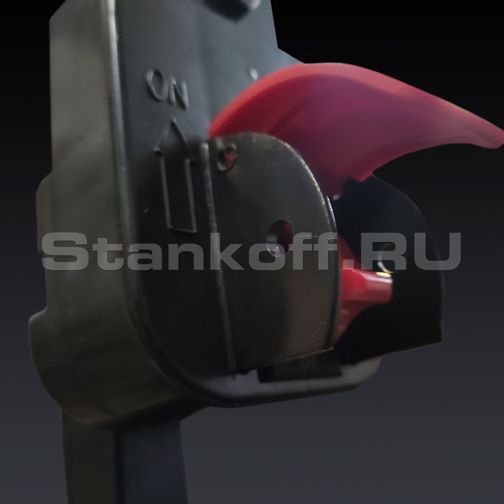

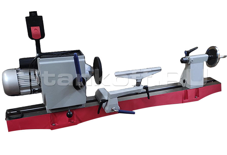

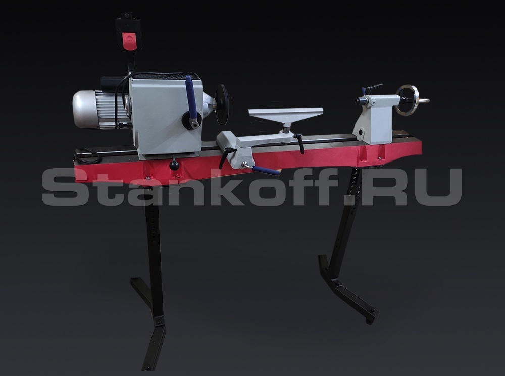

Мощный асинхронный двигатель выходной мощностью 0,75 кВт (потребляемая мощность 1,125 кВт). Плавная регулировка скорости в диапазоне 600-2200 об/мин при помощи вариатор. Делитель на 36 позиций. Кнопка аварийной остановки. Прочная станина из высококачественного чугуна. Поверхность станины ровная и хорошо отшлифована. Станок имеет качественное покрытие двумя видами порошковой краски.
Комплектация

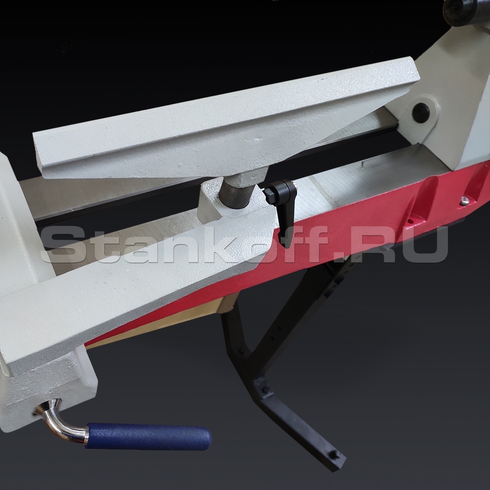

  • Подручник шириной 300 мм на выкидном кронштейне
  • Планшайба диаметром 150 мм
  • Четырехзубцовый поводковый центр МК-2
  • Вращающийся упорный центр задней бабки
  • Выбивной шток
Технические характеристики токарного станка JIB W0903X
Максимальный диаметр обработки над станиной, мм 356
Мощность двигателя выходная, кВт 0,75
Расстояние между центрами (максимальная длина заготовки), мм 1016
Номинальное напряжение 220В/50 Гц
Мощность двигателя потребляемая (пусковой ток), кВт 1,125
Скорость шпинделя, об/мин 600-2200
Резьба шпинделя M33 x 3,5
Длина упора, мм 300
Конус шпинделя МТ#2
Конус пиноли задней бабки МТ#2
Число позиций делительного приспособления 24
Габариты упаковки, мм 1600x560x530
Вес нетто/брутто, кг 136/153
Максимальный диаметр обработки над подручником, мм 257
Углы фиксации поворота передней бабки, град 0/45/90/180
Ход конуса задней бабки, мм 76
