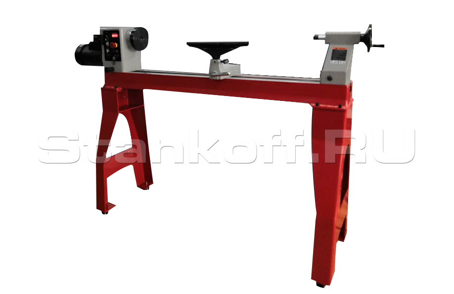

Токарный станок JIB W0901
Плавная регулировка скорости в 2-х диапазонах : 100-1300, 250-3200 об/мин. Электронное управление оборотами двигателя обеспечивает изменение частоты вращения без потери мощности. Цифровая индикация оборотов шпинделя. Реверс. Делитель на 36 позиций. Кнопка аварийной остановки. Прочная станина из высококачественного чугуна Поверхность станины ровная и хорошо отшлифована. Станок имеет качественное покрытие двумя видами порошковой краски.
Комплектация
  • Подручник шириной 300 мм
  • Планшайба диаметром 150 мм
  • Четырехзубцовый поводковый центр МК-2
  • Вращающийся упорный центр задней бабки
  • Выбивной шток
  • Подставка под инструменты
Максимальный диаметр обработки над станиной, мм 400
Мощность двигателя выходная, кВт 1,5
Расстояние между центрами (максимальная длина заготовки), мм 1067
Номинальное напряжение 220В/50 Гц
Мощность двигателя потребляемая (пусковой ток), кВт 2,25
Скорость шпинделя - низкий диапазон, об/мин 100-1300
Скорость шпинделя - высокий диапазон, об/мин 250-3200
Резьба шпинделя M33 x 3,5
Длина упора, мм 300
Конус шпинделя МТ#2
Конус пиноли задней бабки МТ#2
Число позиций делительного приспособления 36
Габариты упаковки, мм 1590x540x610
Вес нетто/брутто, кг 151/180
Максимальный диаметр обработки над подручником, мм 292
Углы фиксации поворота передней бабки, град 0/45/90/135/180
