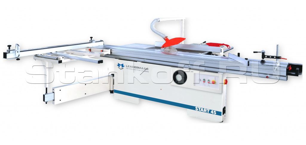

Форматно-раскроечный станок START 45
Предназначен для продольного, поперечного и углового раскроя плитных материалов (МДФ, ДСтП, ДВП и клееных щитов), облицованных и ламинированных, а также заготовок из массивной древесины, с предварительной подрезкой нижней кромки для исключения сколов. Возможен как штучный, так и пакетный раскрой заготовок, а также наклон пильного узла до 45° в вертикальной плоскости.
Область применения
Предприятия и цеха по производству столярно-строительных изделий, клееных щитов, фанеры, производству мебели и другие деревообрабатывающие производства.
Схема обработки
Конструктивные особенности
Станина
Станина
Станина станка выполнена из толстостенного стального профиля, и обшита листовым материалом. Базовые поверхности для установки основного стола и подвижной каретки проходят механическую обработку в заданной плоскости за один установ на обрабатывающих центрах с ЧПУ.
Пильный блок
Пильный блок
Форматно-раскроечный станок СТАРТ 45 имеет цельно-литую основу пильного блока, оснащен раздельными приводами на основную и подрезную пилы с возможностью смены частоты вращения вала основной пилы.
Роликовая каретка
Роликовая каретка
Роликовая система направляющих каретки, зарекомендовала себя на Российском рынке, как самая лучшая и долговечная. Данная конструкция обеспечивает абсолютно ровный базовый пропил, в сочетании с плавностью и легкостью хода. Теперь фиксатор каретки располагается в удобном для опера-тора месте, и дает возможность зафиксировать ее в любом положении по всей длине обратного хода!
Основная линейка с упорами
Одним из важнейшим фактором работы форматно-раскроечного станка является точность выставления раззмера. Станки START 45 оснащаются высококлассными основными телескопическими лиинейками. Флажковые упоры имеют надежную фиксацию, а увеличительные линзы находятся за флажком, что предотвращает их повреждение при работе.
Наклон пильного диска
Станки оснащены наклоном пильного диска в диапазоне 0-45 градусов. Привод наклона пилы механический, для удоства работы оператора его расположили на фронтальной части станины, непосредственно в зоне работы оператора.
Основной форматный стол
Усиленная конструкция форматного стола на каретке, ребра жесткости опоры, и дополнительный поддерживающий профиль позволяет надежно базировать крупногабаритные детали, что дает высочайшее качество и геометрию распила.
Параллельный упор
Параллельный упор
Сам узел цельно-литой, перемещаемый по цилиндрической направляющей. Быстрая фиксация упора, и механизм точной доводки, позволяют быстро, точно и без особых усилий выставить необходимый размер. Максимальная ширина пропила по упор 1250мм.
Расширительный стол
Расширительный стол
В базовом исполнении станок оснащен двумя расширинтельными столами. Первый по ширине, для обеспечения максимального распила по боковому упору, второй стол задний, который является базовой опорой для отрезаемой детали, и удерживает ее на станке после распила.
Линейка для угловых резов
В стандартную комплектацию станка включен упор, устанавливаемый на каретку, который позволяет работать с узкими и короткими деталями, как под прямым так и под любым другим углом.
Эксцентриковый прижим
Эксцентриковый прижим так же в базовом исполнении входит в комплект поставки Форматно-раскроечного станка START 45.
Стандартный кожух
Стандартный кожух
В комплект поставки станка входит аспирационный кожух на расклинивающем ноже, а так же металлический аспирационный отвод для подключения аспирации.
Кожух
Кожух "euro" опция
Технические характеристики форматно-раскроечного станка START 45
Размер каретки 3200х365
Наибольшая длина пропила, мм
3200
Наклон пилы, град 0-45
Мощность эл.двигателя основной пилы, кВт
5,5
Мощность эл.двигателя подрезной пилы, кВт
0,75
Частота вращения основной пилы, об/мин
3800 / 5200
Частота вращения подрезной пилы, об/мин
9000
Высота пропила, мм
75
Размеры рабочего стола, мм
1200x650
Диаметр основной пилы (посадочный диаметр), мм
350(30)
Диаметр подрезной пилы (посадочный диаметр), мм
120 (22)
Макс. ширина реза по параллельной линейке, мм
1250
Диаметры/кол-во аспирационных отверстий, мм
1х80 и 1х120
Длина, мм 3330
Ширина, мм 3150
Высота, мм 875
Масса, кг 850
Общая установленная мощность, кВт 6,25
