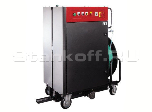

Модель W-72YO - это полуавтоматическая передвижная машина для вертикальной обвязки паллет ПП и ПЭТ. Данная машина устраняет необходимость использования ручных стреппинг-инструментов и диспенсеров. Теперь не нужно передвигать паллеты для того, чтобы обвязать их, ведь W-72YO легко можно подвинуть к паллете. Полуавтоматическая страппинг машина для боковой обвязки ПП и ПЭТ лентой W-72YO - это идеальное решение для сокращения расходов по боковой страппинг обвязке паллет.
Принцип работы
  • Подвиньте паллету к страппинг машине
  • Нажмите кнопку "СТАРТ", телескопический ленточный проводник выдвинется под обвязываемую паллету.
  • Оберните паллету ПП или ПЭТ лентой и вставьте свободный конец в приемное отверстие.
  • Далее машина автоматически произведет натяжение, сварку и обрезку страппинг ленты.
