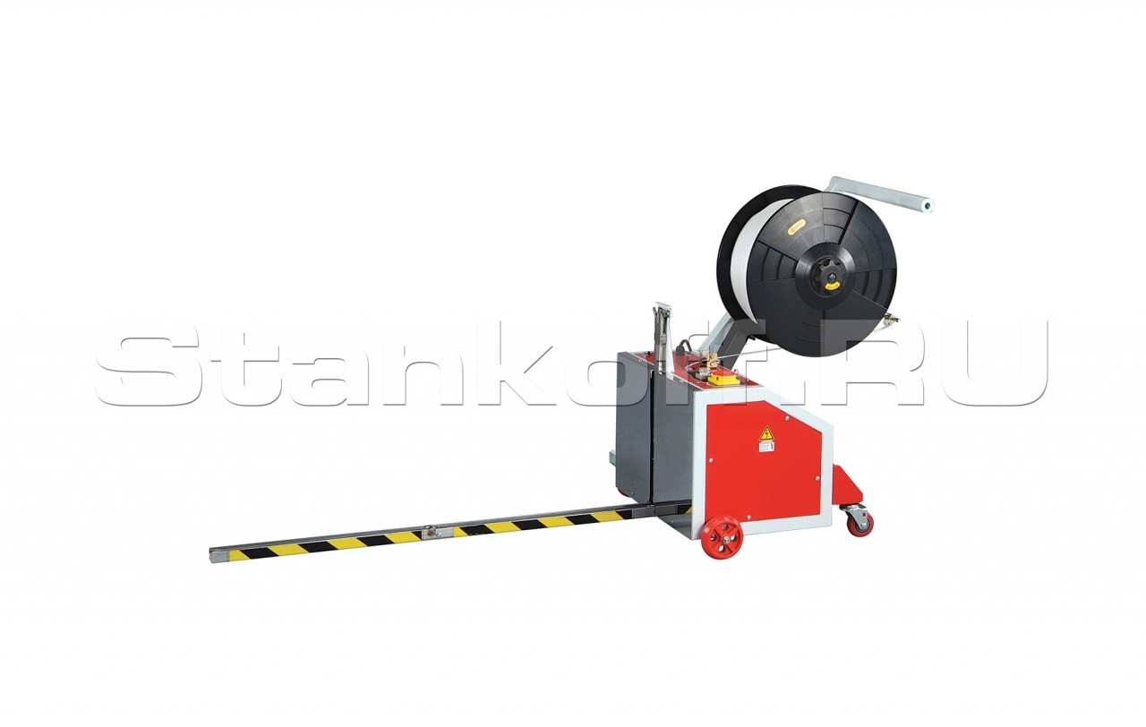

Стреппинг машина для вертикальных обвязок паллет TP-202MV
TP-202MV - это полуавтоматическая передвижная машина, выполняющая обвязку паллет полипропиленовой лентой вертикальным способом. Это оборудование устраняет необходимость использования ручных стреппинг-инструментов и диспенсеров. Теперь не нужно передвигать паллеты для того, чтобы обвязать их, ведь TP-202MV легко можно подвинуть к паллете. Машина наилучшим образом подходит для обвязки паллет небольшой высоты (от 280 мм). Также возможен вариант машины с питанием от аккумулятора.
Принцип работы
  • пропустите мечеобразное устройство машины под паллет;
  • нажмите кнопку «старт», на ручке машины и машина, отмотает нужное Вам количество ленты;
  • далее нужно обернуть паллету лентой и вставить свободный ее конец в специальное входное отверстие;
  • после этого оборудование автоматически выполнит все необходимые операции: натяжение, сварку и обрезку ленты.
Тип ленты ПП
Ширина ленты 9, 12 или 15 мм
Управление силой натяжения ленты механическое
Сила натяжения ленты 15 - 45 кг
Напряжение питания 220 В (50/60 Гц)
Мощность 1 кВт
Внутренний диаметр бобины ленты 200 мм
Вес 90 кг
