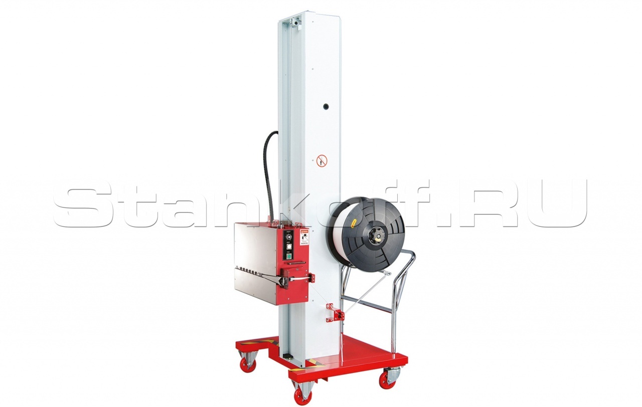

TP-202MH была разработана для быстрой и экономичной горизонтальной обвязки таких грузов, как ящики с фруктами и овощами, бетонные блоки, а также паллет (поддонов) с картонными коробами любого содержания. TP-202MH - это идеальное решение для упаковки паллет: она дешевле, чем автоматические стреппинг-системы, но одновременно помогает экономить время, затрачиваемое на обвязку паллет с помощью ручных инструментов и громоздких пряжек. К тому же теперь нет необходимости передвигать паллеты для того, чтобы обвязать их, ведь TP-202MH легко можно подвинуть к паллете. Также возможен вариант машины с питанием от аккумулятора.
Высота обвязки легко и быстро регулируется, а двухсторонняя панель управления дает возможность осуществлять процесс подачи, натяжения и сварки ленты одной рукой. Оператор полностью контролирует работу машины и легко может корректировать положение ленты на грузе, а также размещать защитные уголки при необходимости./p>
