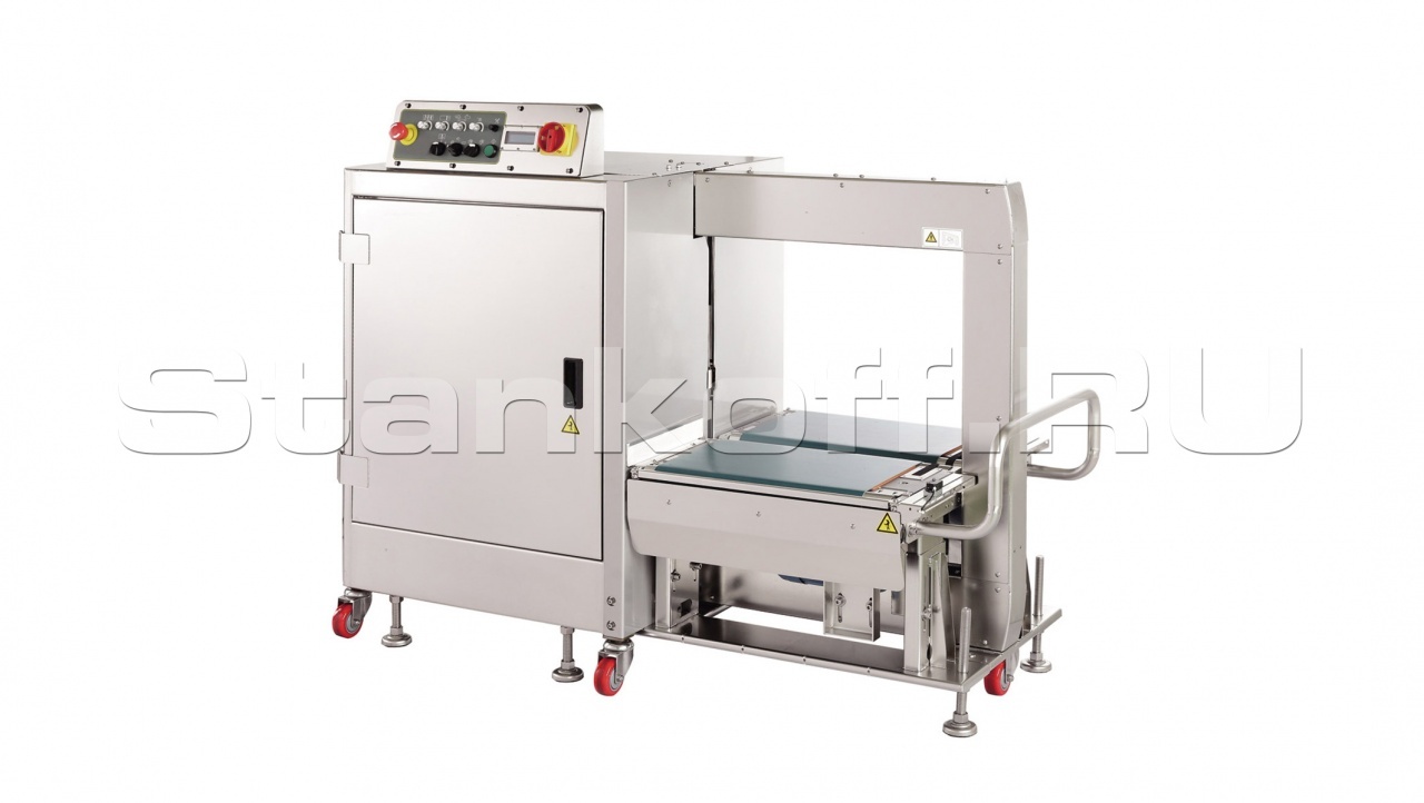

Стреппинг машина с боковой обвязкой TP-702YM
Стреппинг машина с боковой обвязкой ПП (полипропиленовой) лентой является высокоскоростной обвязочной машиной, которая подлежит очистке водой. Рама данной модели изготовлена из нержавеющей стали, а детали внутри машины стойкие к коррозии. Дизайн машины предусматривает надежную защиту от воды и очистки влагой. Данная машина может применяться во влажной и агрессивной рабочей среде, такой как предприятия по производству мяса, морепродуктов и предприятия перерабатывающей промышленности.
Особенности станка
  • Высокая скорость обвязки - Скорость цикла может достигать до 60 обвязок в минуту
  • Прочная и компактная механическая обвязывающая головка - Использование бесщеточного двигателя постоянного тока позволяет достичь наивысшего уровня точности и надежности по сравнению с другими стандартными машинами, представленными на рынке стреппинг-машин данного класса.
  • Свободный доступ к направляющим ленты (запатентовано) - Направляющие легко могут быть разблокированы, что обеспечивает быстрый доступ к ним без использования инструментов. Благодаря специальной конструкции направляющие ленты удобны для технического обслуживания.
  • Эргономичный дизайн диспенсера ленты - Диспенсер ленты размещен внутри машины. Это удобно и экономит время при загрузке новой бухты ленты.
  • Регулируемая сила натяжения - Оптимальный подбор силы натяжения в соответствии с упаковкой позволяет осуществлять более надежную обвязку.
Технические характеристики стреппинг машины с боковой обвязкой TP-702YM
Ширина ленты5, 6, 9, 12 мм (ПП полипропилен)
Сила натяжения ленты32 кг для 5,6,9 мм
45 кг для 12 мм
Скорость обвязки60 обв./мин
Электрические характеристики110/220/230/ В 50/60Гц, 1 фаза
