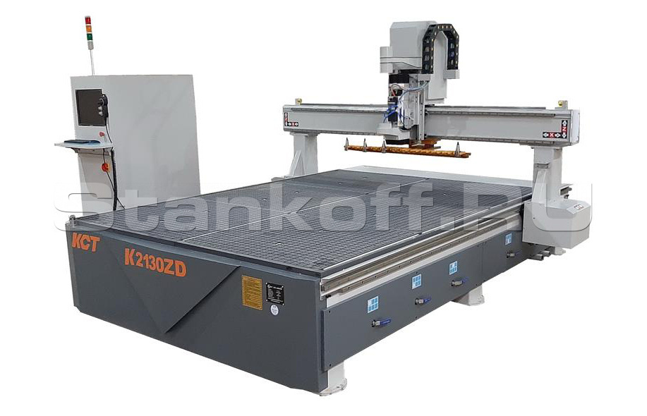

Фрезерный станок ЧПУ c автоматической линейной сменой инструмента K2130ZD
Данный станок широко используется в деревообрабатывающей промышленности, мебельном производстве, для обработки деталей при строительстве и декорировании. Станок используется для обработки дерева, алюминия и других схожих материалов.
Особенности
  • Мощный двигатель 9 кВт.
  • Новейшая система уменьшающая время смены инструмента.
  • Автоматическая линейная система смены инструмента на 12 патронов.
  • Сервоприводы на перемещение по трём осям .
  • Мотор редукторы по всем осям.
  • Плоские призматические направляющие.
  • Косозубые шестерни и рейки на перемещение по осям X и Y.
  • Система управления Syntec.
  • Комбинированный сегментный стол (Вакуум+мех.прижимы).
  • Шесть зон вакуумирования.
  • Надёжные вихревые вакуумные насосы (2 шт.).
Шпиндель
Шпиндель
Высокоточный шпиндель позволяет производить обработку материала в течение длительного времени. Частота вращения шпинделя до 24000 об/мин.
Комбинированный рабочий стол (вакуум + механич.крепёж)
Большая поверхность рабочего стола разделена на 6 секторов для закрепления заготовок с помощью вакуума с возможностью зонирования на более мелкие зоны при помощи уплотнителя + система крепления механическим способом (струбцинами). А также имеются Т- образные пазы для механического крепления заготовок.
Шкаф управления
Шкаф управления
Простая и удобная конструкция с хорошим дизайном, эргономичностью и высокой функциональностью. Встроенная система ЧПУ.
Выносной пульт
Выносной пульт
Выносной пульт упрощающий настройку и управление в режиме наладки.
Держатели патронов
Держатели патронов
Держатели патронов расположены под порталом, что экономит время для смены инструмента.
Преобразователь
Преобразователь
Надежный высокочастотный преобразователь (инвертер).
Драйвера
Драйвера
Драйверы управления приводами Syntec.
Электрический шкаф
Электрический шкаф
Вся надежная электрическая часть сосредоточена с задней стороны шкафа.
Калибратор
Калибратор
Станок скомплектован калибратором для автоматизации при выставлении высоты инструмента.
Вихревой вакуумный насос
Станок укомплектован двумя вакуумными насосами мощностью 7,5 кВт, производительностью 320 м³/час.
Рабочая область X,Y,Z, мм 2160x2990x250
Размер стола, мм 2100×3000
Смена инструмента Линейная, 12 патронов
Тип привода X,Y Профилированная плоская направляющая и зубчатая рейка
Тип привода Z Профилированная плоская направляющая и ШВП
Тип двигателей приводов серво-гибриды Leadshine
Макс. скорость свободного перемещения, м/мин. 0-40
Макс. скорость фрезерования, м/мин. 0-20
Шпиндель 9 кВт.
Обороты шпинделя 0-24000 об/мин.
Патрон ISO30 ER32
Код команд G код, *uoo, *mmg
Операционная система Syntec
Интерфейс Inthernet or USB
Разрешение X,Y < 0.05mm
Поддерживаемое программное обеспечение Artcam, Type3
Рабочее напряжение, В 380
Макс. потребляемая мощность, кВт 15
Габариты станка, мм 3650х2900х2400
Транспортные габариты, м 1,9x2,9x1,65 / 3,65x2,3x0,63
Вес, кг 2500
