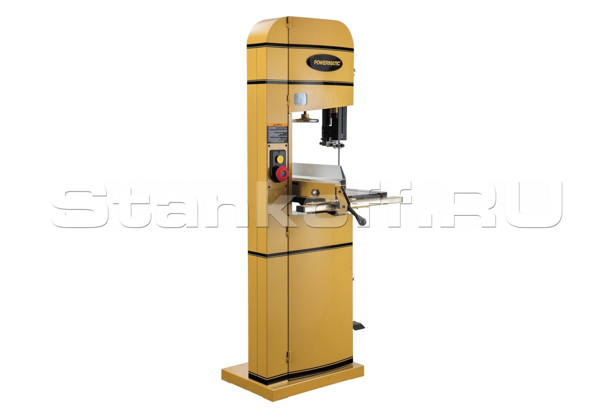

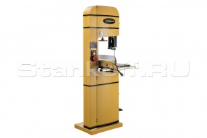

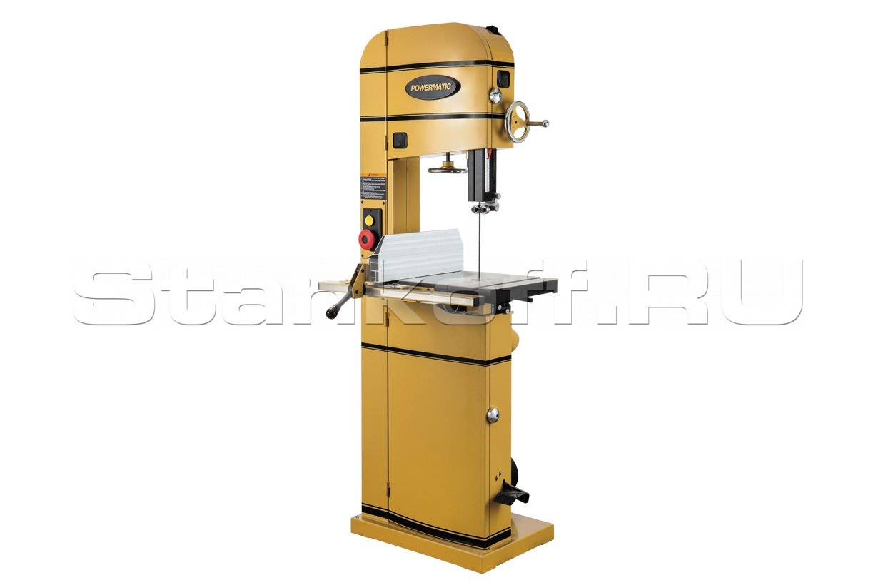

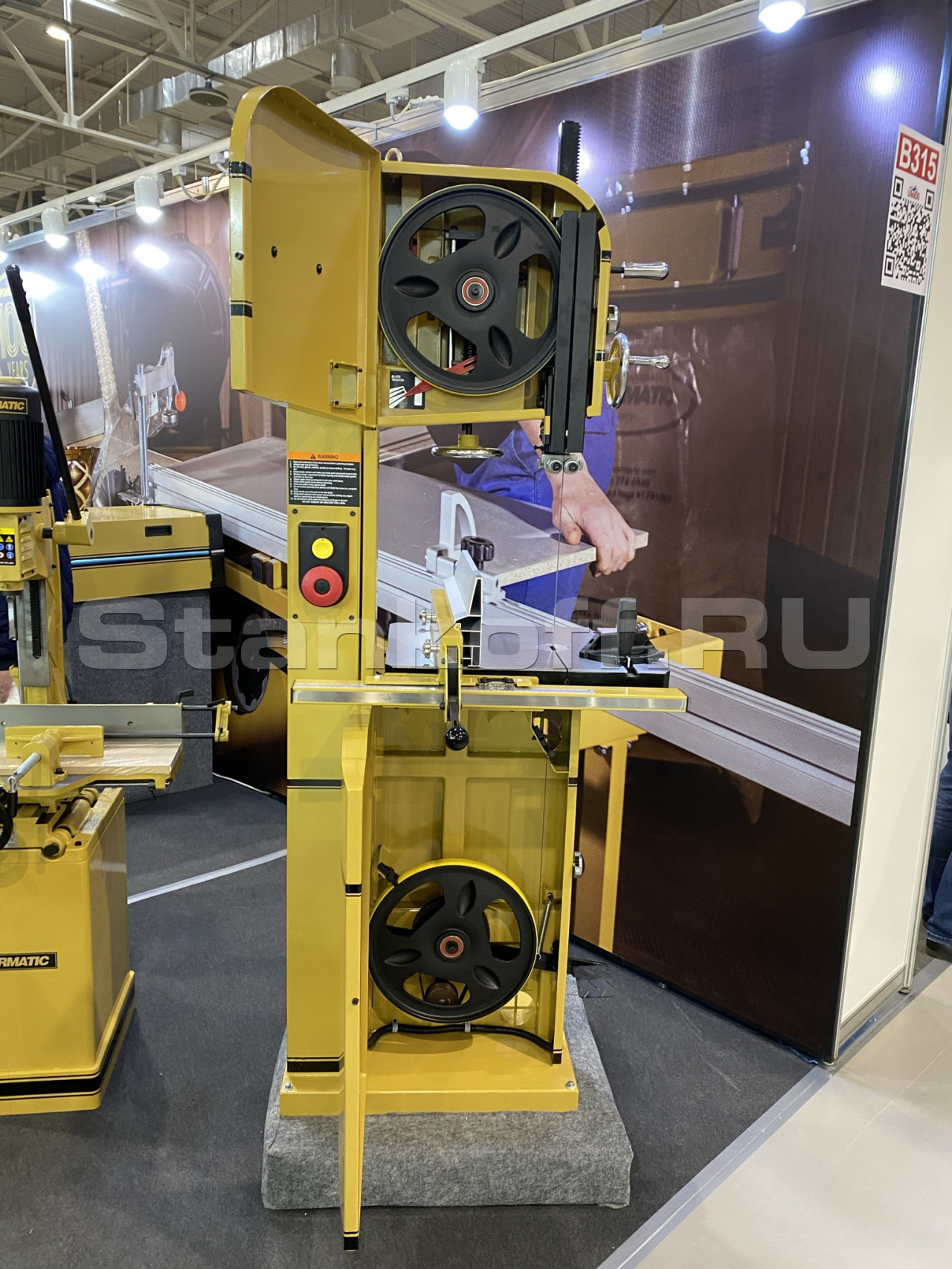

PM1500-M — ленточнопильный станок Powermatic профессионального класса, работает под напряжением 230В. Оборудование этой марки сочетает превосходные технические данные, надежность и долговечность, запас мощности, хорошее оснащение разнообразными системами, облегчающими работу и обслуживание, а также качественную внешнюю отделку корпуса и органов управления.

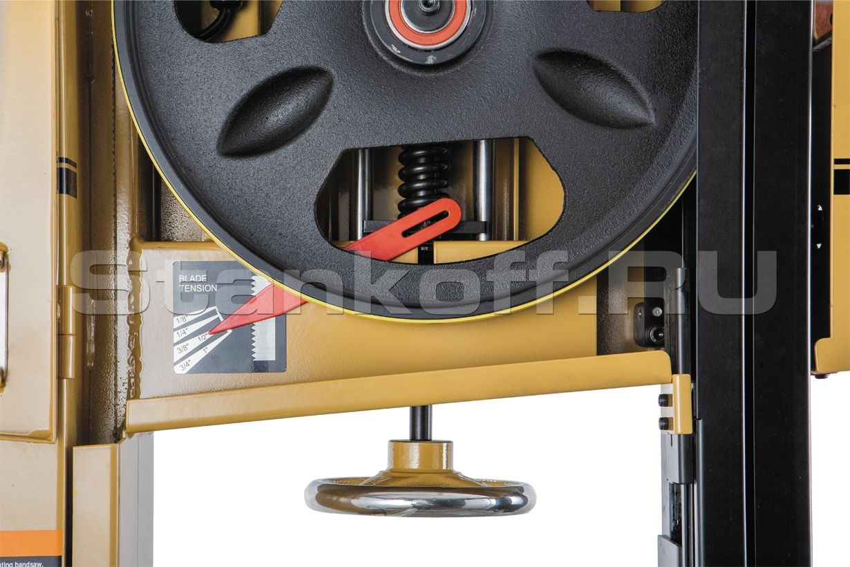

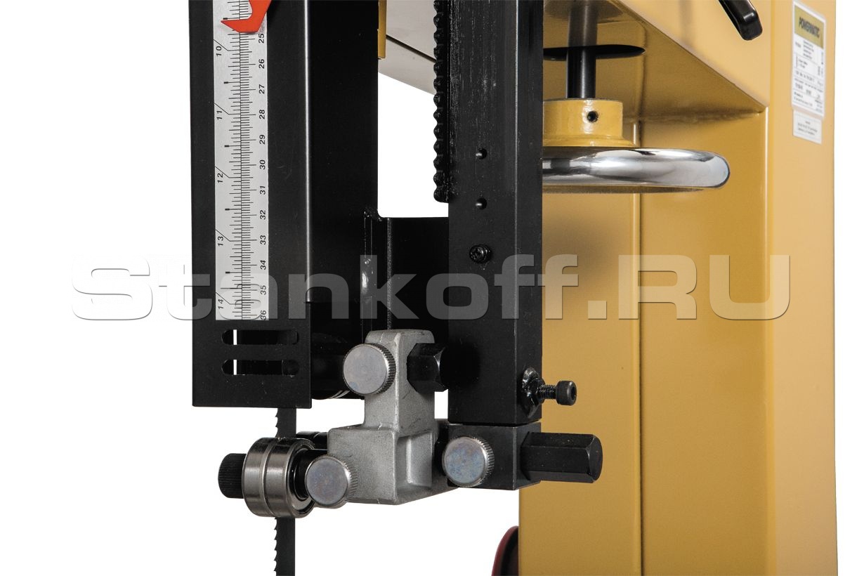

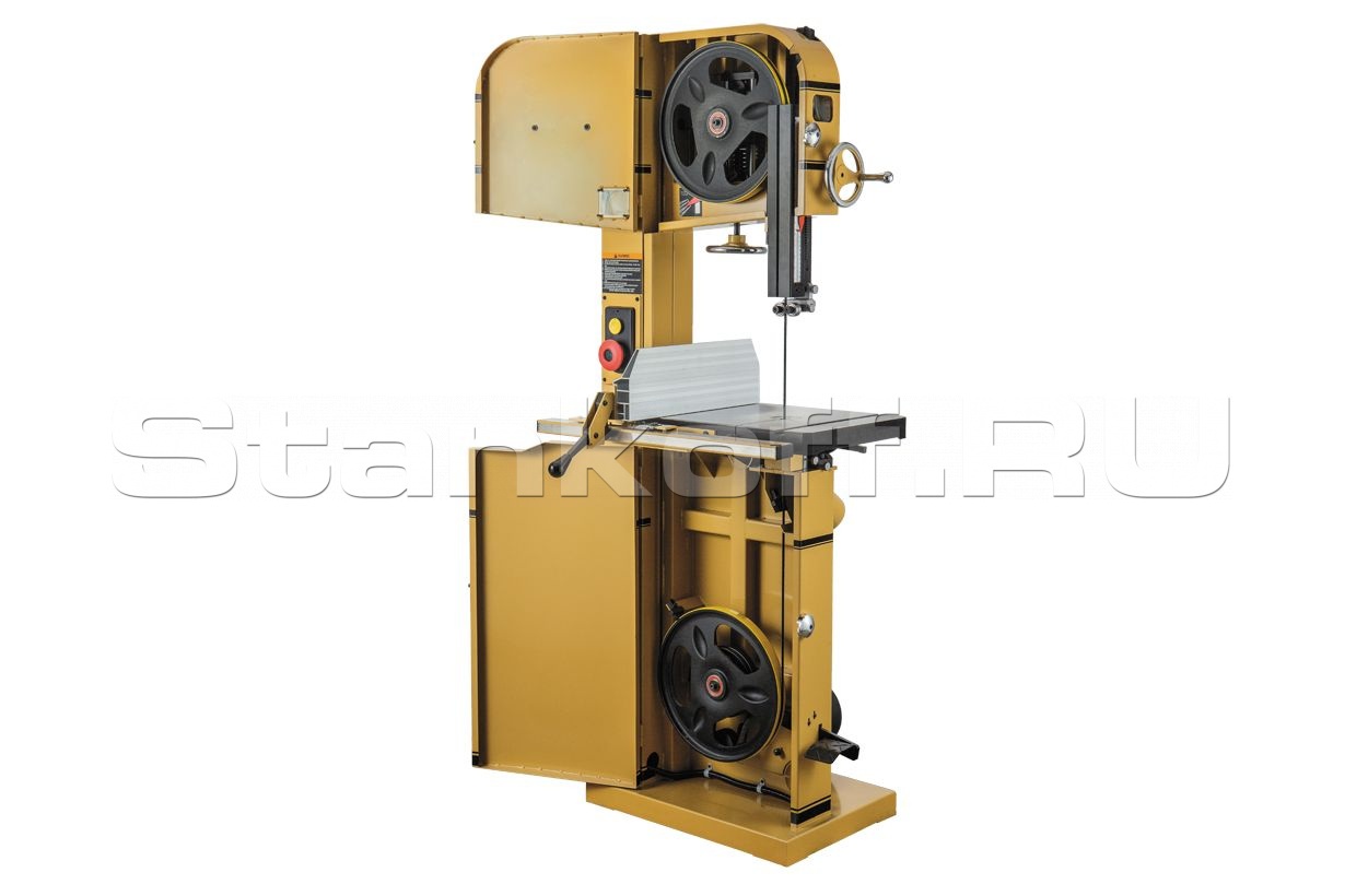

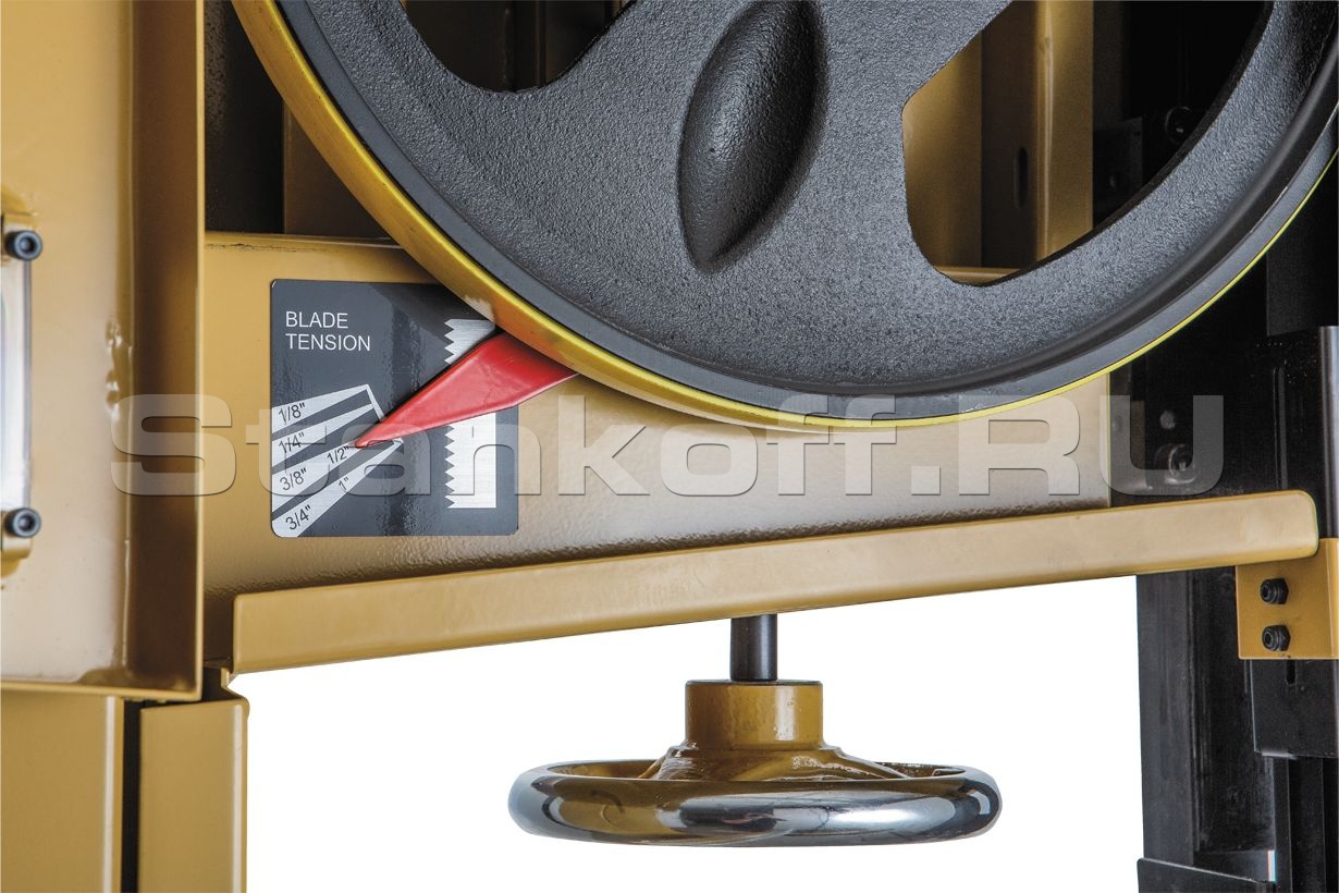

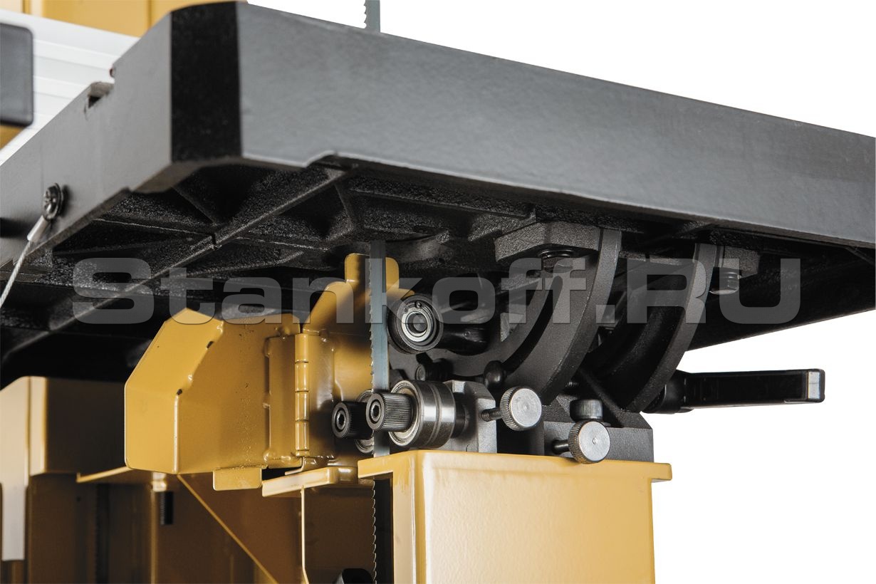

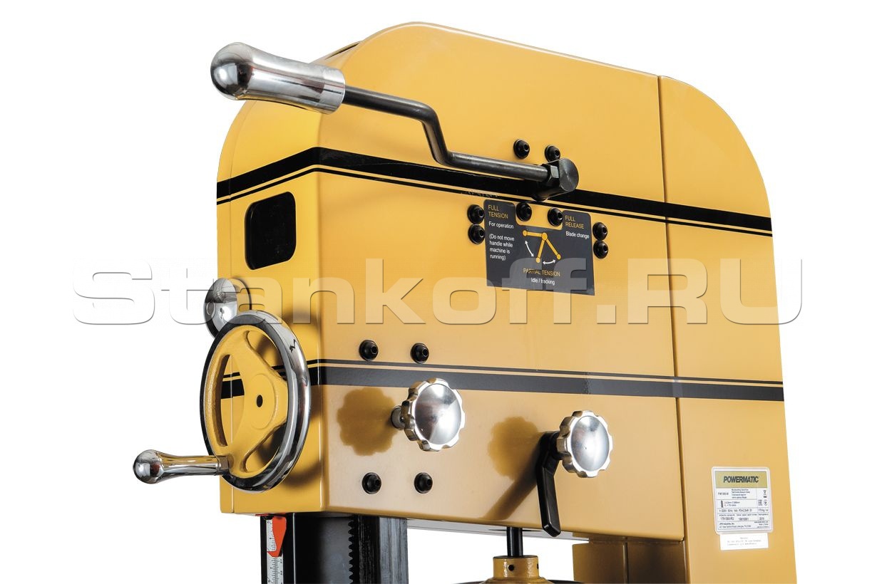

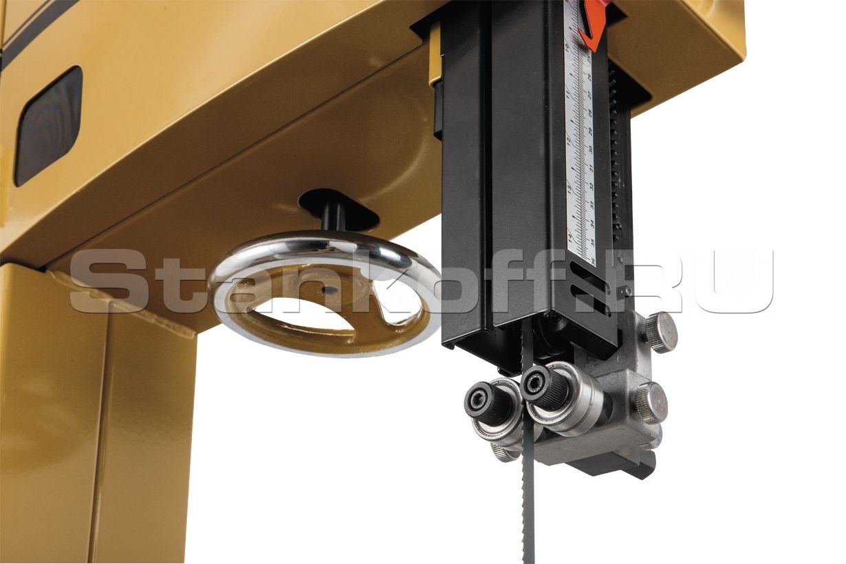

В основе станка жесткая стальная рама, на которой установлены чугунные шкивы с полиуретановым покрытием и чугунный стол с кронштейном из этого же материала. Для натяжения ленты предусмотрен рычаг, имеющий следующие позиции: «работа»/ «хранение»/ «замена». Фиксация полотна производится трехточечными роликовыми направляющими с шарикоподшипниками. Верхние направляющие установлены на подвижной рейке с зубчатым механизмом подъема и опускания, приводимым от массивного хромированного маховика с рукояткой.

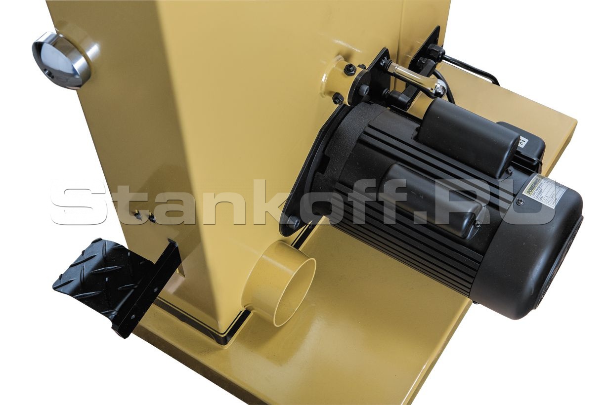

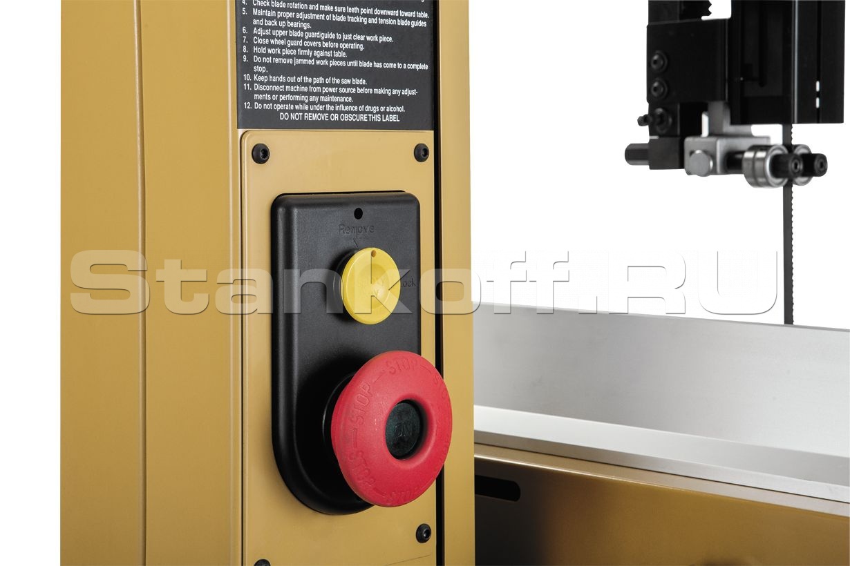

Внизу корпуса педаль экстренной остановки. Она отчасти дублирует функции выключателя (расположен возле стола на «стойке»), но, в отличие от него, обеспечивает еще и механическое торможение, сокращающее время выбега.

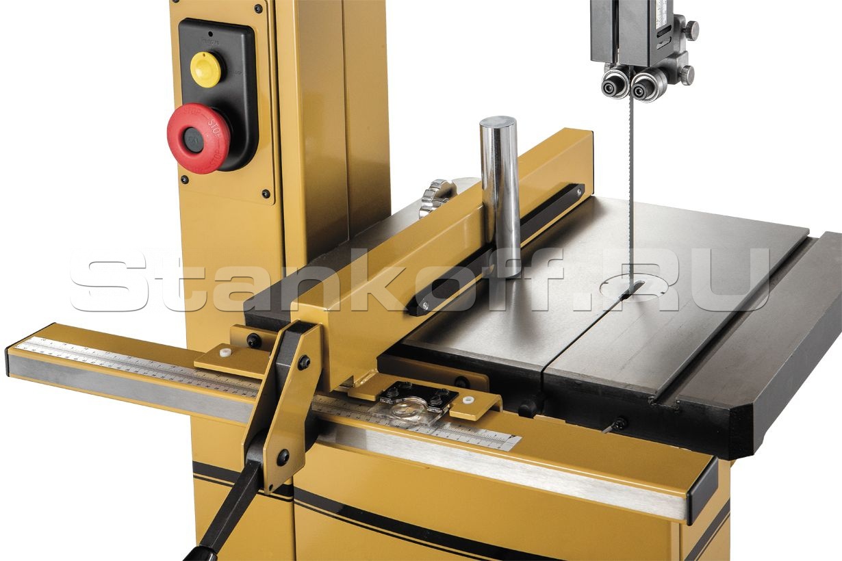

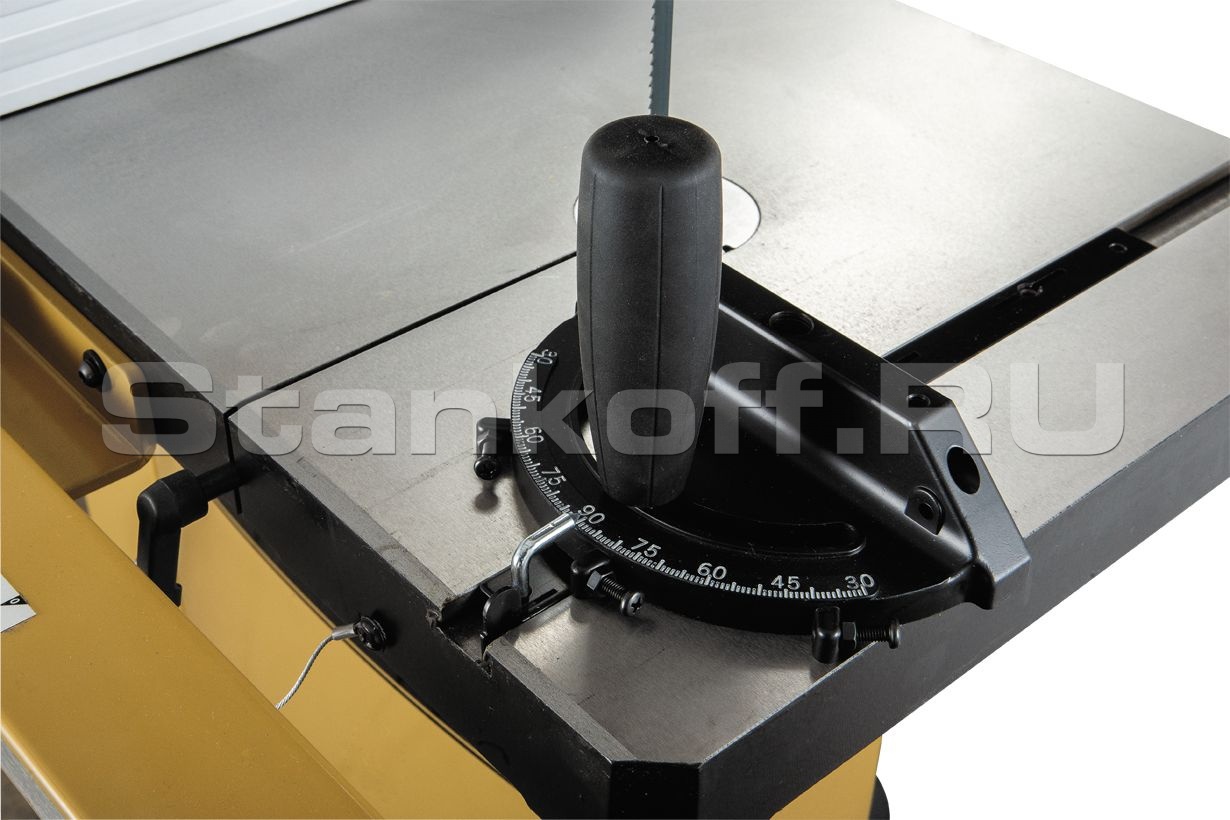

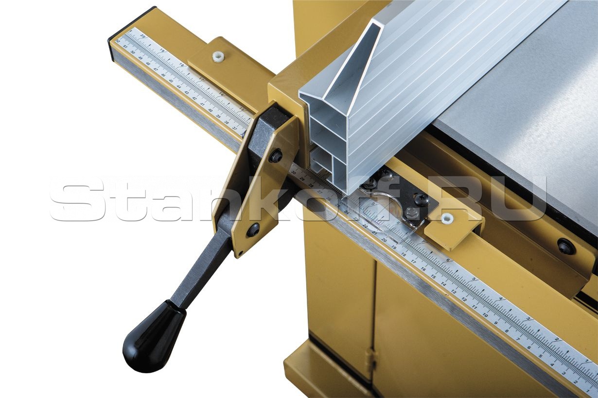

В комплект поставки станка входит параллельный упор с кронштейном и направляющим профилем. Фиксация производится эксцентриковым зажимом с длинной рукояткой. Сама планка выполнена в виде плоской широкой панели. Ее можно установить вертикально (удобно при работе с тонкими и высокими заготовками) или плашмя. При пилении с одинаковым отступом от края криволинейной заготовки используют цилиндрический штифтовой упор, который монтируется на основание параллельного упора вместо широкой планки. В поверхности рабочего стола Т-образный паз для скользящего углового упора (входит в комплект поставки).
Для подключения к системе аспирации предусмотрено два 100-миллиметровых патрубка, обеспечивающих эффективный сбор и удаление опилок.

- Роликовые направляющие пильного полотна
- Трехпозиционный рычаг быстрого натяжения и ослабления пильного полотна

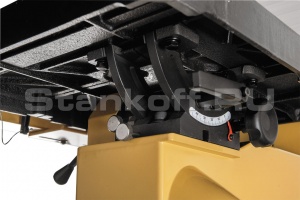

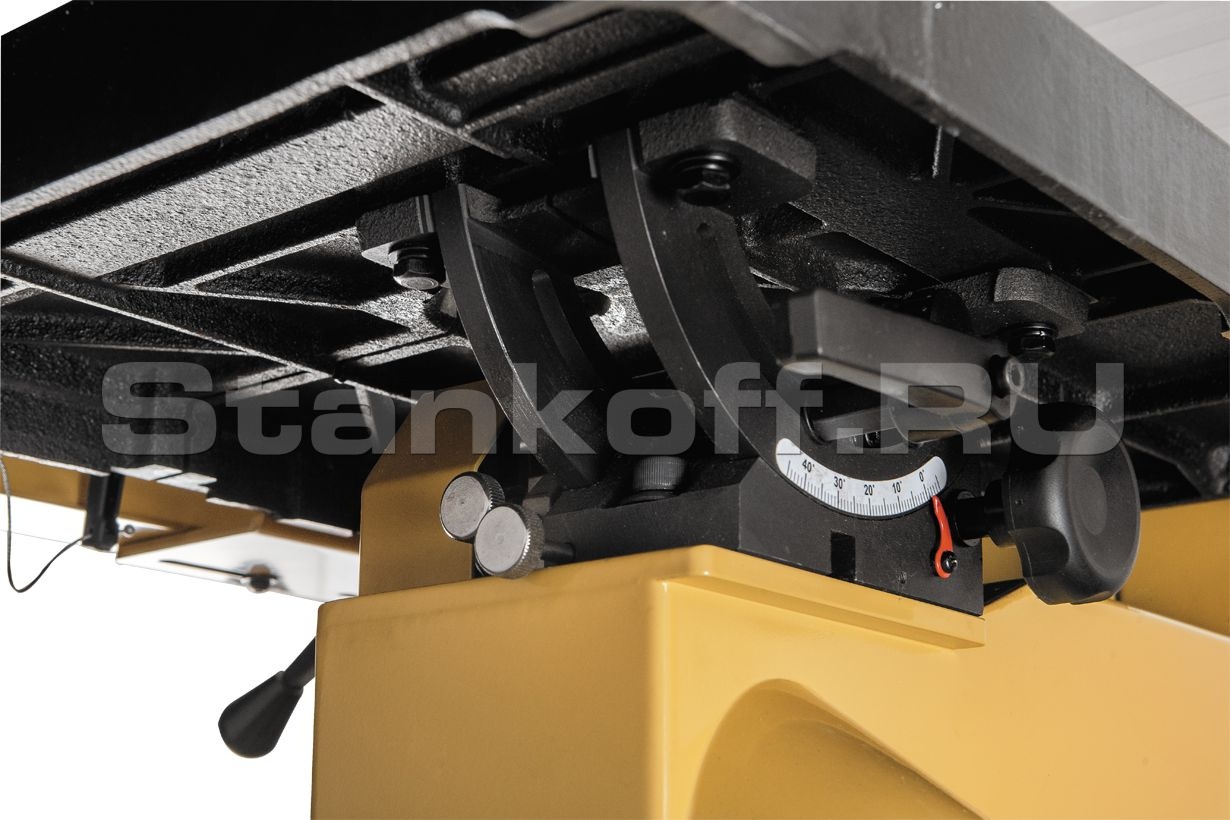

- Регулировка наклона пильного стола вращением рукоятки
- Регулировка высоты распиловки вращением рукоятки

- Двухпозиционный регулируемый параллельный упор с эксцентриковым зажимом
- Регулируемый параллельный упор
- Подвижный угловой упор с направляющей вдоль Т-образного паза
