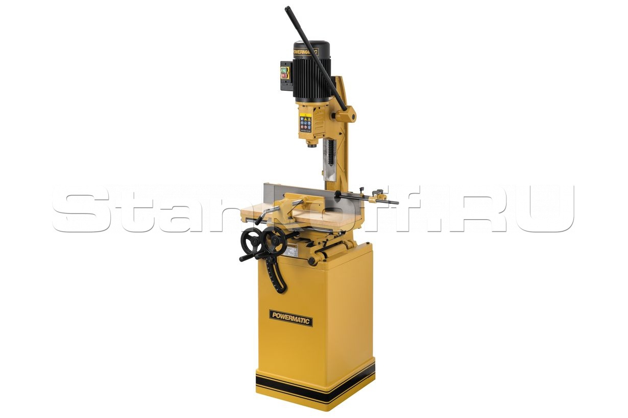

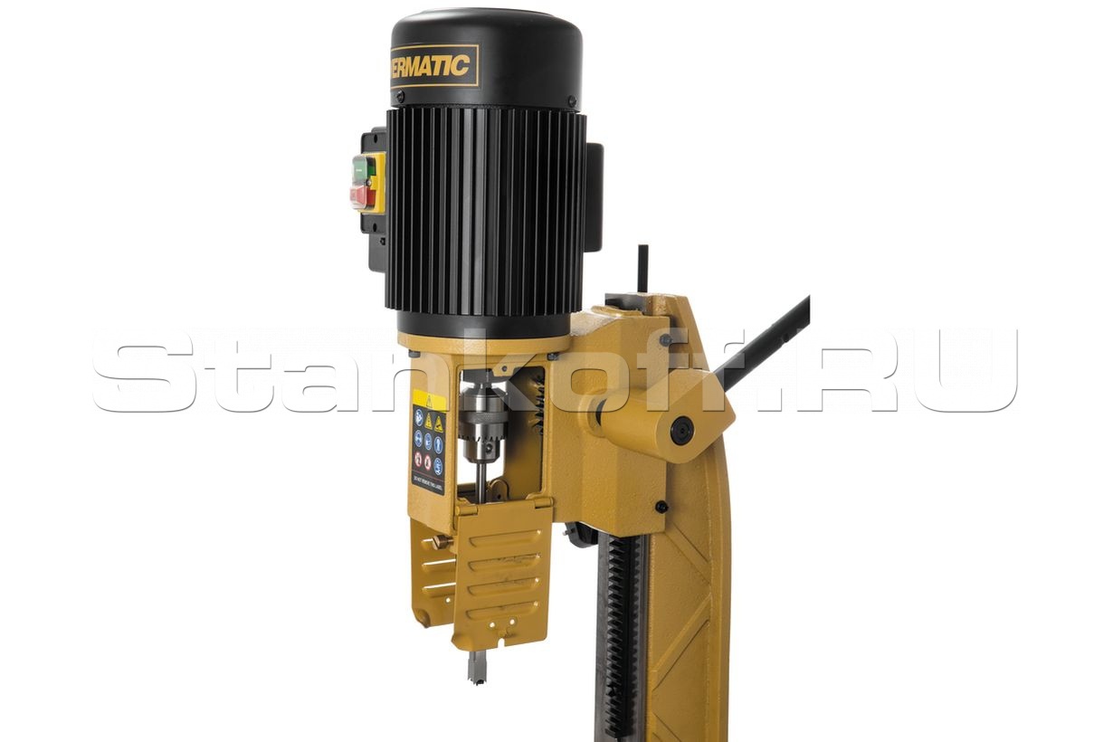

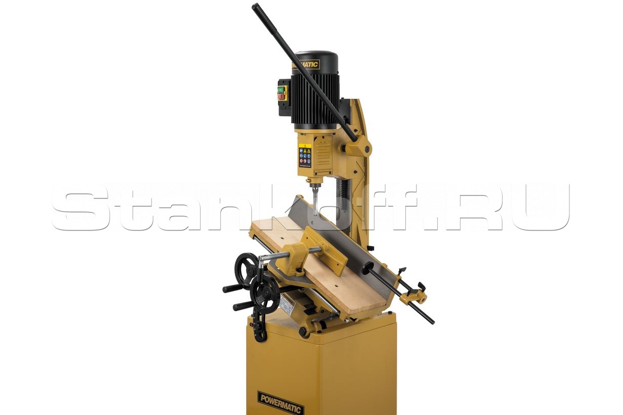

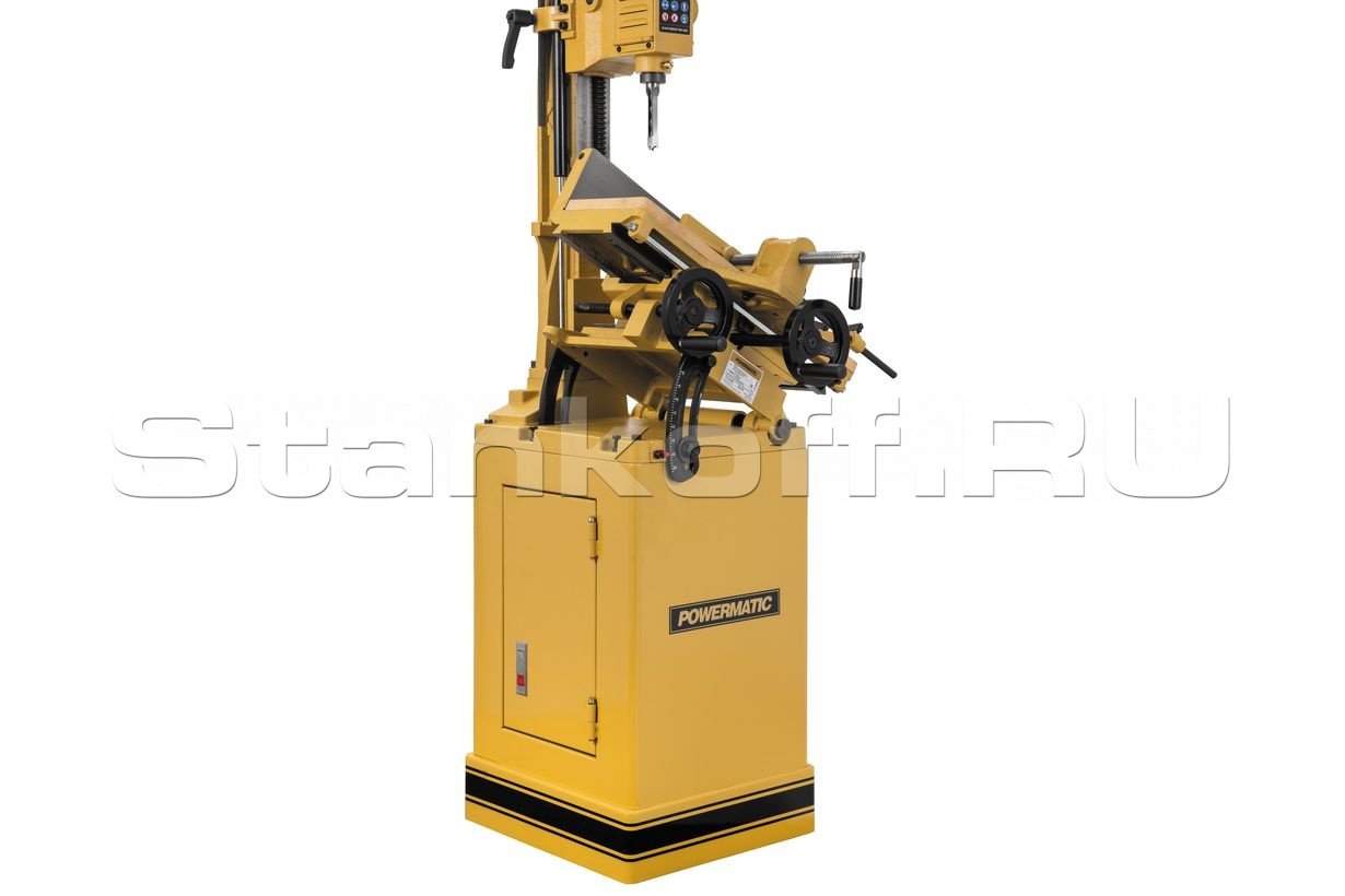

Профессиональный долбёжно-пазовальный станок Powermatic 719T, оснащенный координатным столом и механизмом его наклона. Он нужен для стыковки деталей под углами, отличными от 90° (применяется при создании сложных конструкций, наподобие многогранных оконных рам). Регулировка наклона производится по транспортирной шкале с передней стороны станка, фиксация сквозным винтовым зажимом сразу с двух сторон основания.

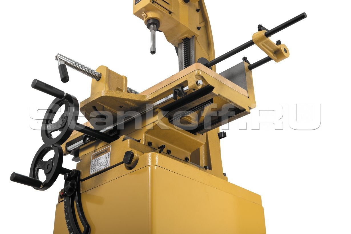

Стол с подачей по двум осям оборудован винтовым прижимом заготовки, на нём обрабатывают детали высотой до 195 мм. Возможность делать поперечные и продольные пазы за одну установку заготовки обеспечивает высокую точность и простоту эксплуатации. Предусмотрен регулируемый торцевой упор, удобный для выполнения многократно повторяющихся операций с одинаковыми изделиями.
Такая операция, как врезка замков в готовые изделия (дверное полотно, оконный переплет и пр.), тоже может выполняться, несмотря на их большой габарит. Для этого сверлильную часть поворачивают вокруг колонны на 180° и закрепляют в этом положении. Деталь располагают на полу с использованием подкладок необходимой толщины.
Станок отличается удачным сочетанием универсальности и точности при сравнительно компактных размерах.

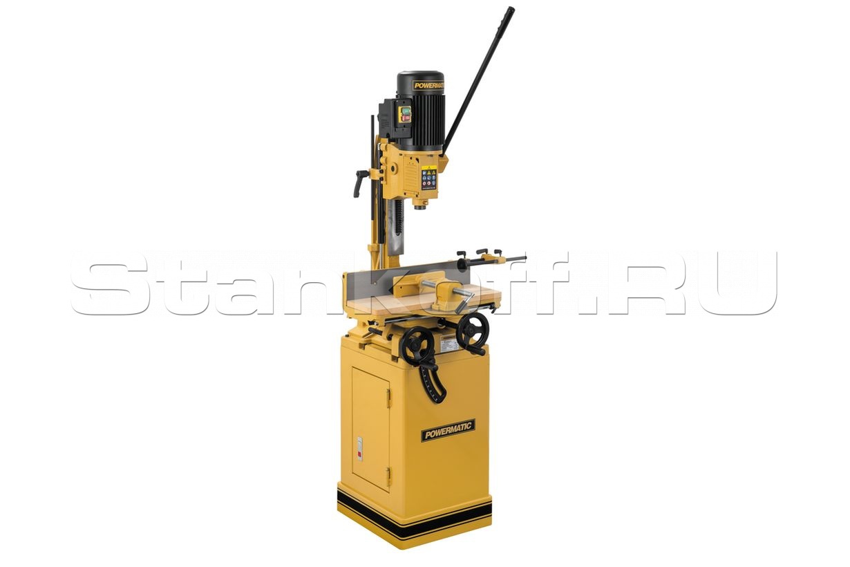

Особенности:

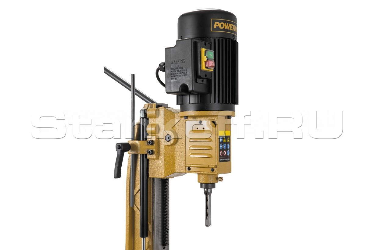

- Реечный механизм подачи с газовым упором
- Регулируемый упор глубины долбления

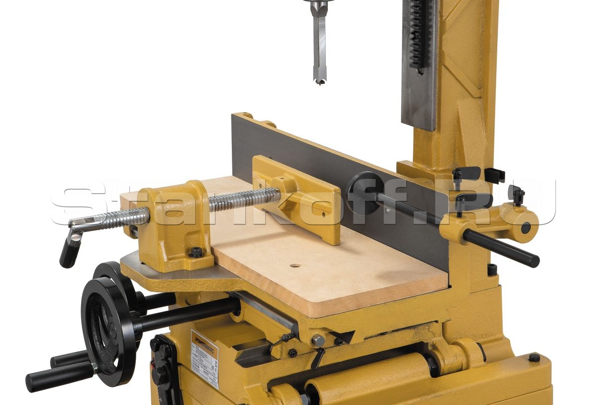

- Продольный упор заготовки
- Винтовой прижим заготовки к продольному упору
- Регулируемый торцевой упор заготовки
- Координатный рабочий стол с маховиками подачи по осям
- Регулируемые ограничители хода по осям
- Рабочий стол из чугунного литья с деревянной накладкой
- Возможность поворота колонны на 180° для работы с высокими заготовками над полом
Комплектация:

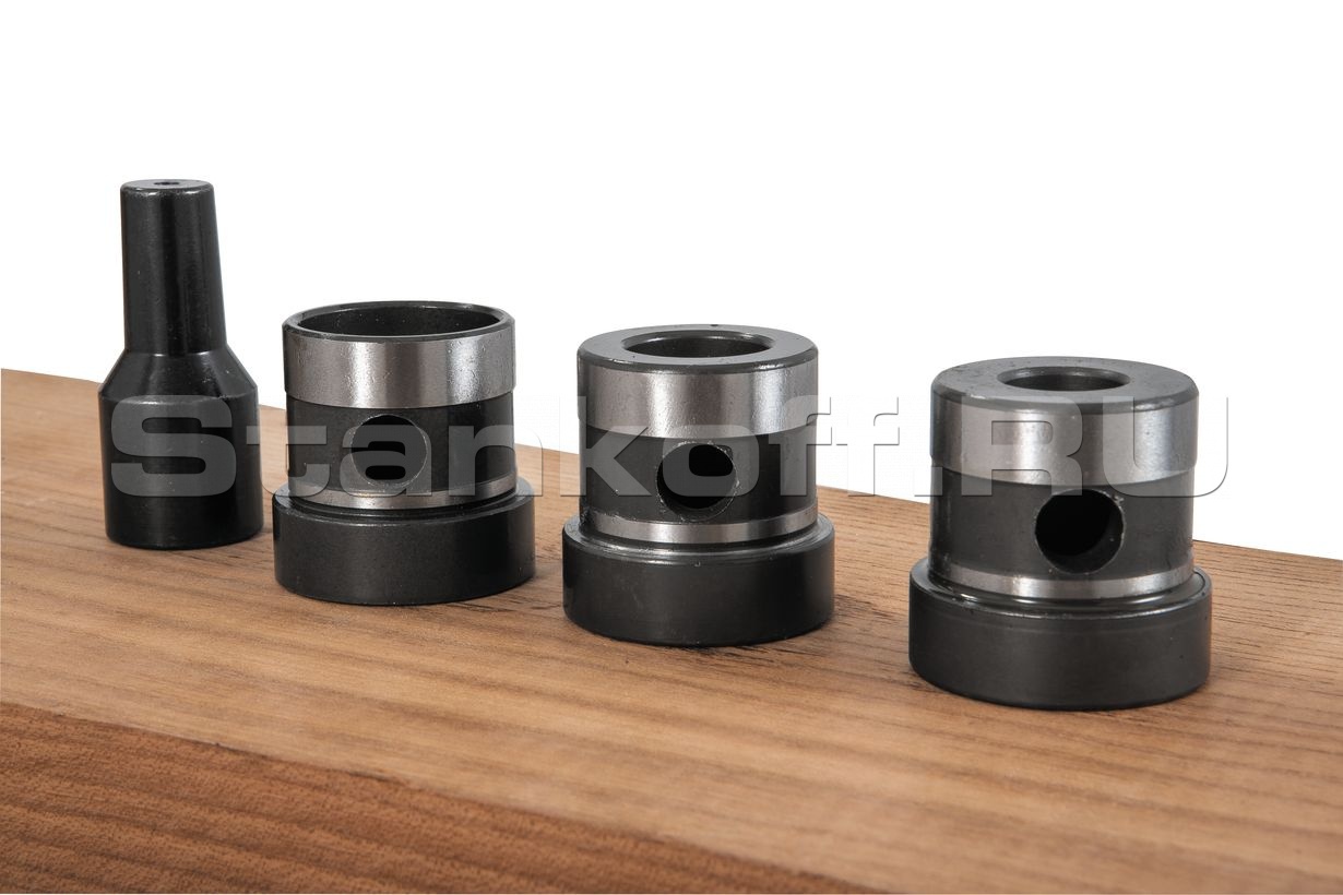

- Сверлильный патрон и зажимной ключ
- Втулки для установки резцов с хвостовиком 5/8”, 3/4”, 13/16” и 1-3/16”
- Торцевой упор
- Накладка из МДФ для рабочего стола

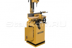

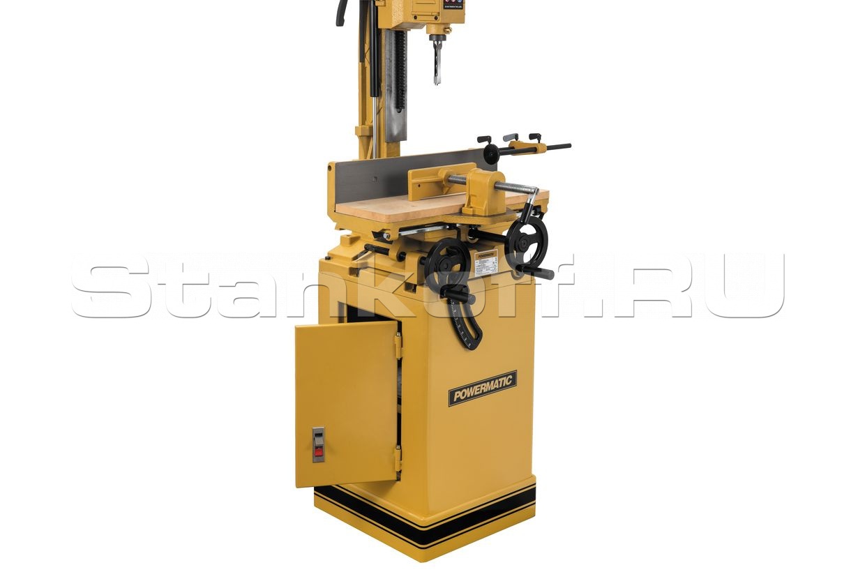

- Закрытая подставка с отсеком для инструмента
