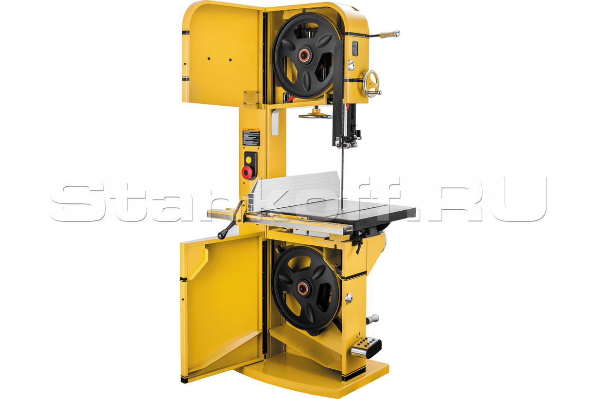

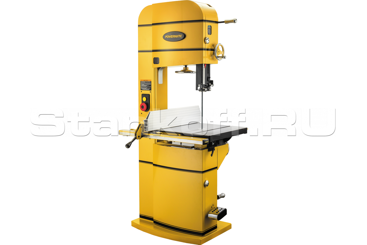

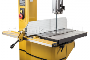

Powermatic PM1800B — мощный и производительный ленточнопильный станок, предназначенный для взыскательных пользователей-профессионалов. Благодаря превосходному качеству изготовления, продуманной во всех мелочах конструкции, надёжности и долговечности он подойдет для любых условий эксплуатации, будь то небольшая частная мастерская или цех с поточным производством. Подобная универсальность является отражением фирменного подхода Powermatic – на протяжении десятилетий этой марки удостаивались лишь лучшие образцы оборудования, достойные быть образцом «Золотого стандарта».

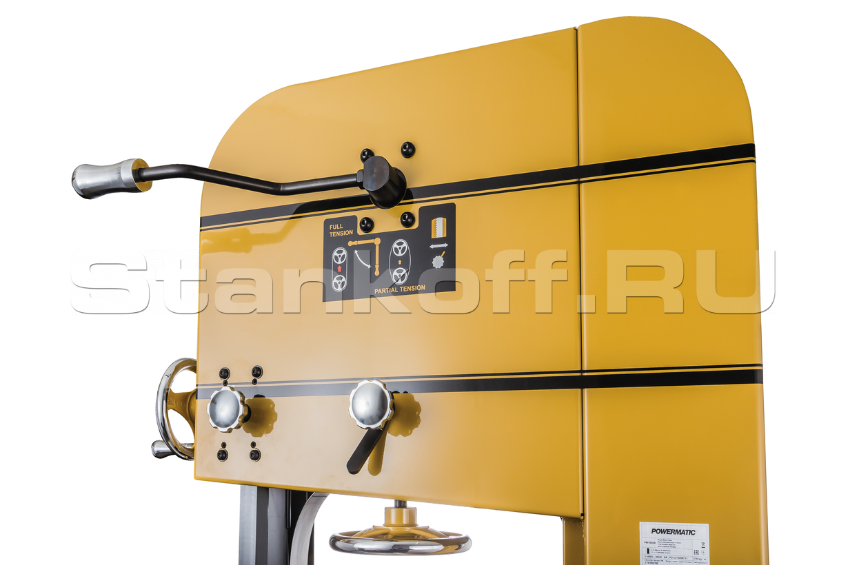

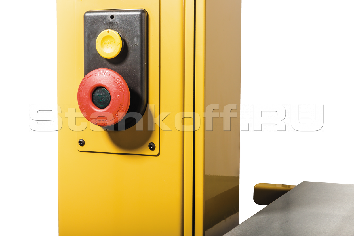

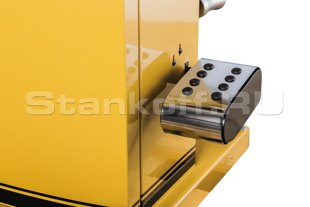

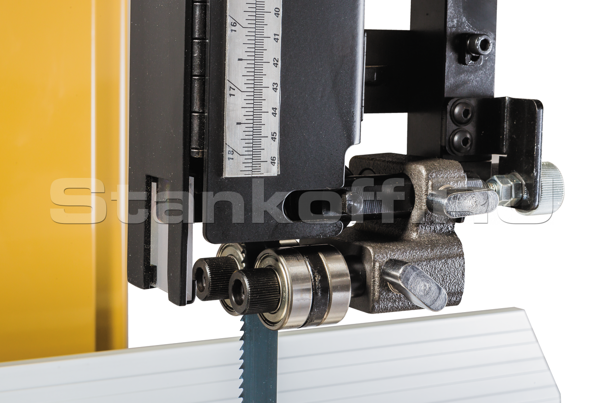

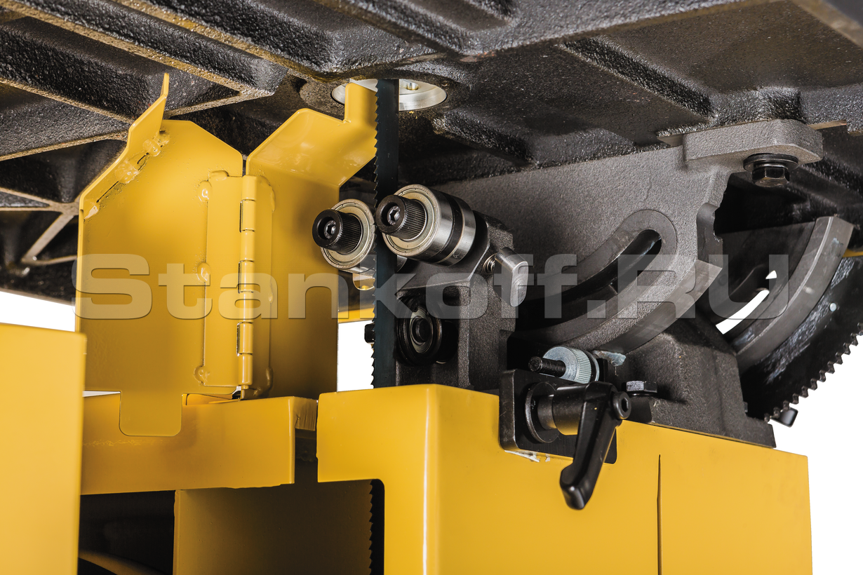

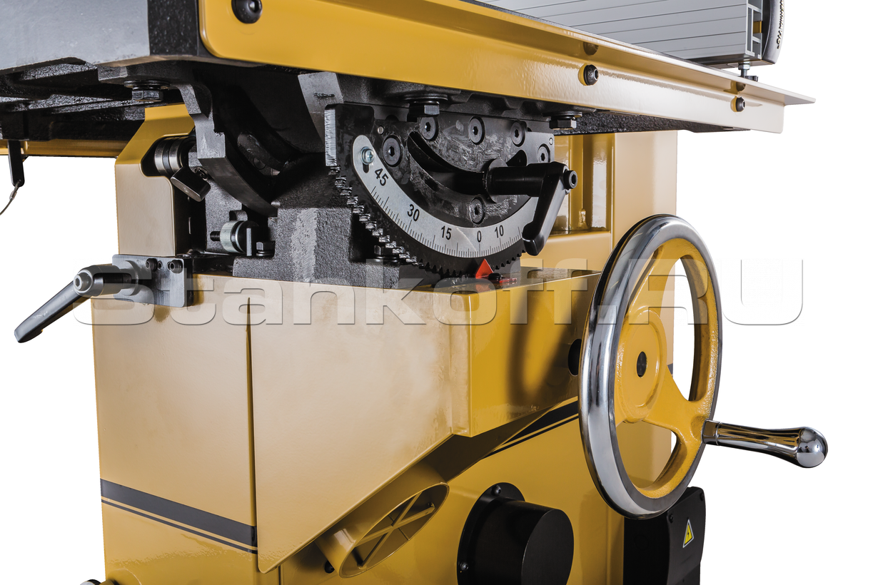

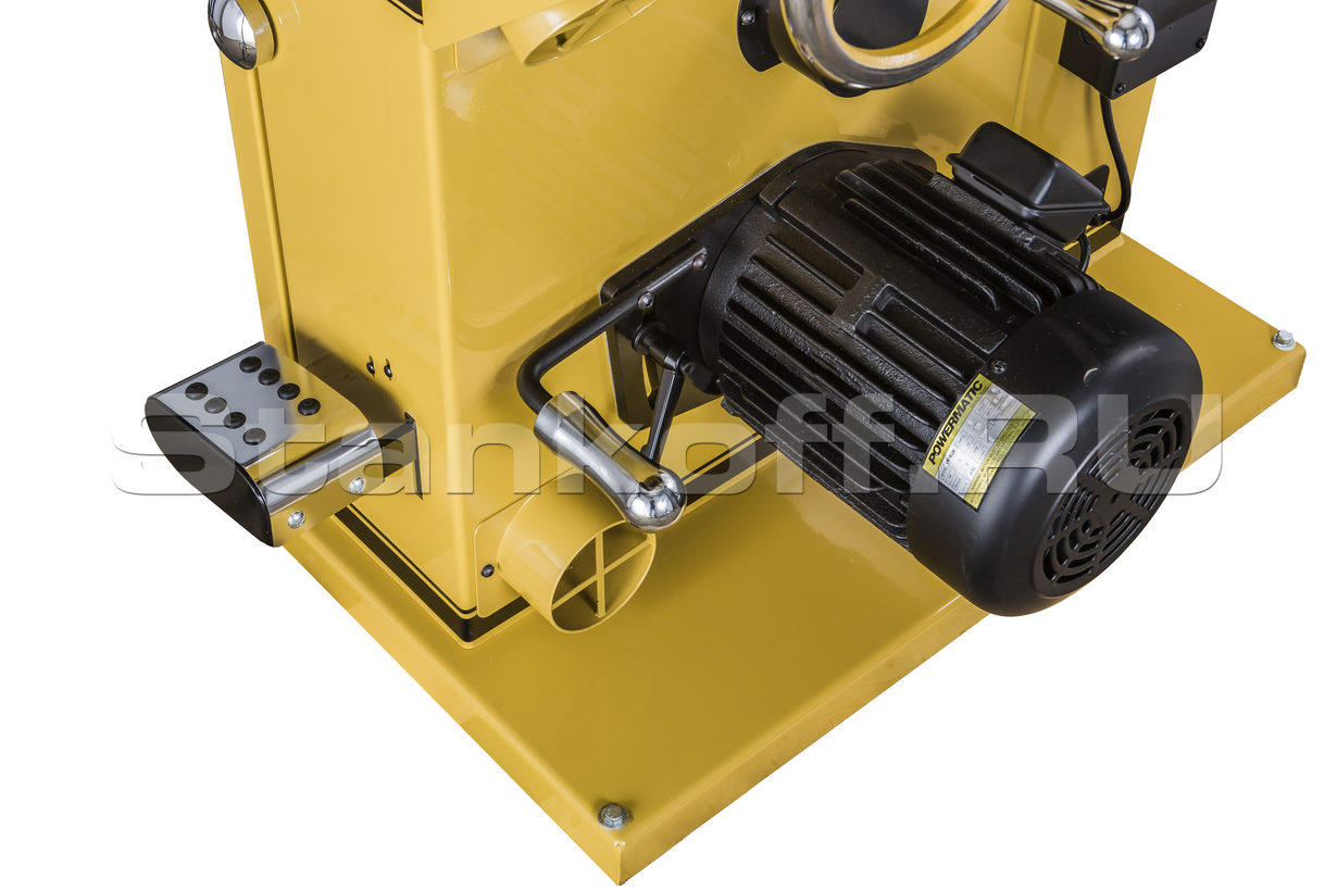

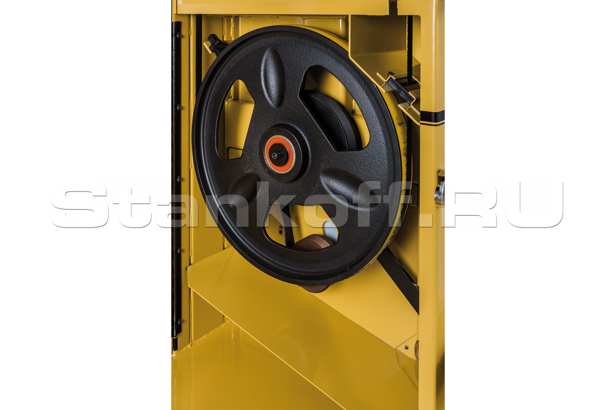

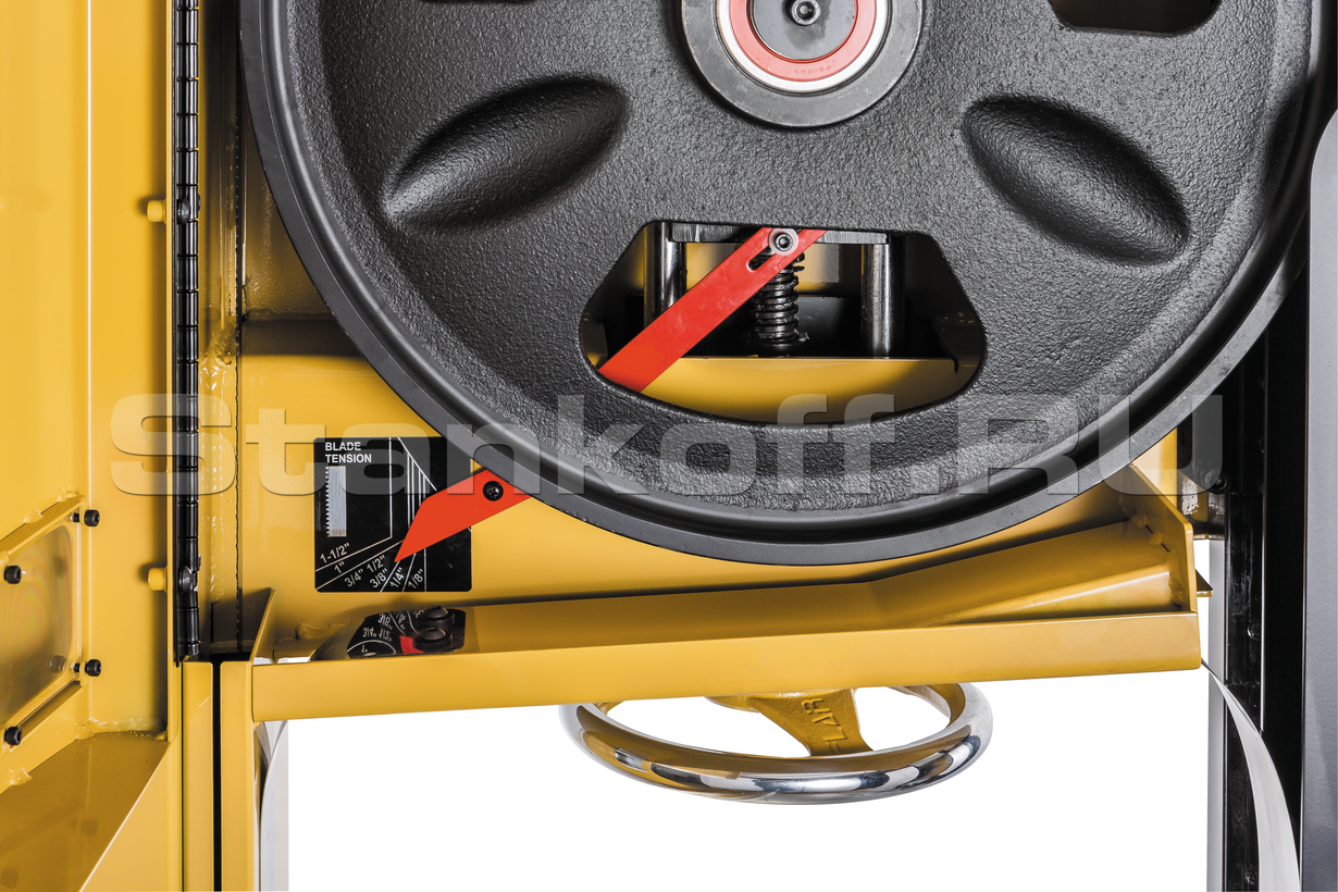

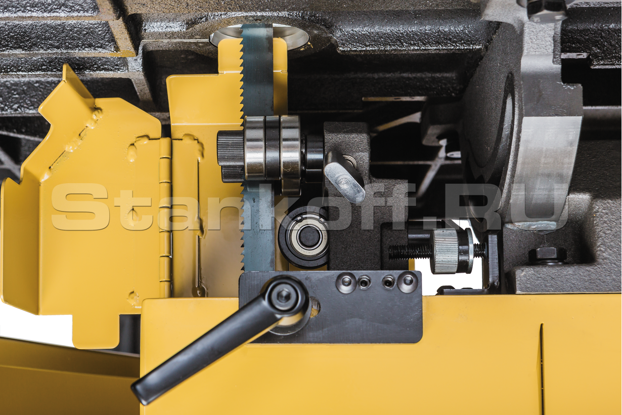

С технической точки зрения конструкция станка представляет собой сочетание основательности и внимания к деталям. О первой красноречиво говорит вес – почти 400 кг. Все ответственные узлы изготовлены с большим запасом прочности, что позволяет работать с крупными заготовками, не опасаясь поломок, обеспечивает высокую жёсткость и, как следствие, отсутствие вибраций. О втором – удобство, с которым производятся все настройки и регулировки. К примеру, наклонный механизм стола имеет кроме фиксатора и транспортирной шкалы зубчатый привод от маховика. Все вращающиеся рукоятки с полированным ободом, что и красиво, и эргономично; запоры на дверях быстрозажимные по подобию замков. Есть все привычные профессионалам системы: реечная регулировка верхних направляющих, натяжитель ленты со стрелочным индикатором усилия, рычаг для быстрого ослабления полотна и даже педаль остановки с механическим тормозом выбега шкивов (альтернатива выключателю на панели). Станок может работать как с широкими лентами (до 40 мм), так и с самыми узкими 3-миллиметровыми, что позволяет качественно выполнять и прямые, и криволинейные резы. Трёхточечные направляющие роликовые, с удобным и точным механизмом настройки.

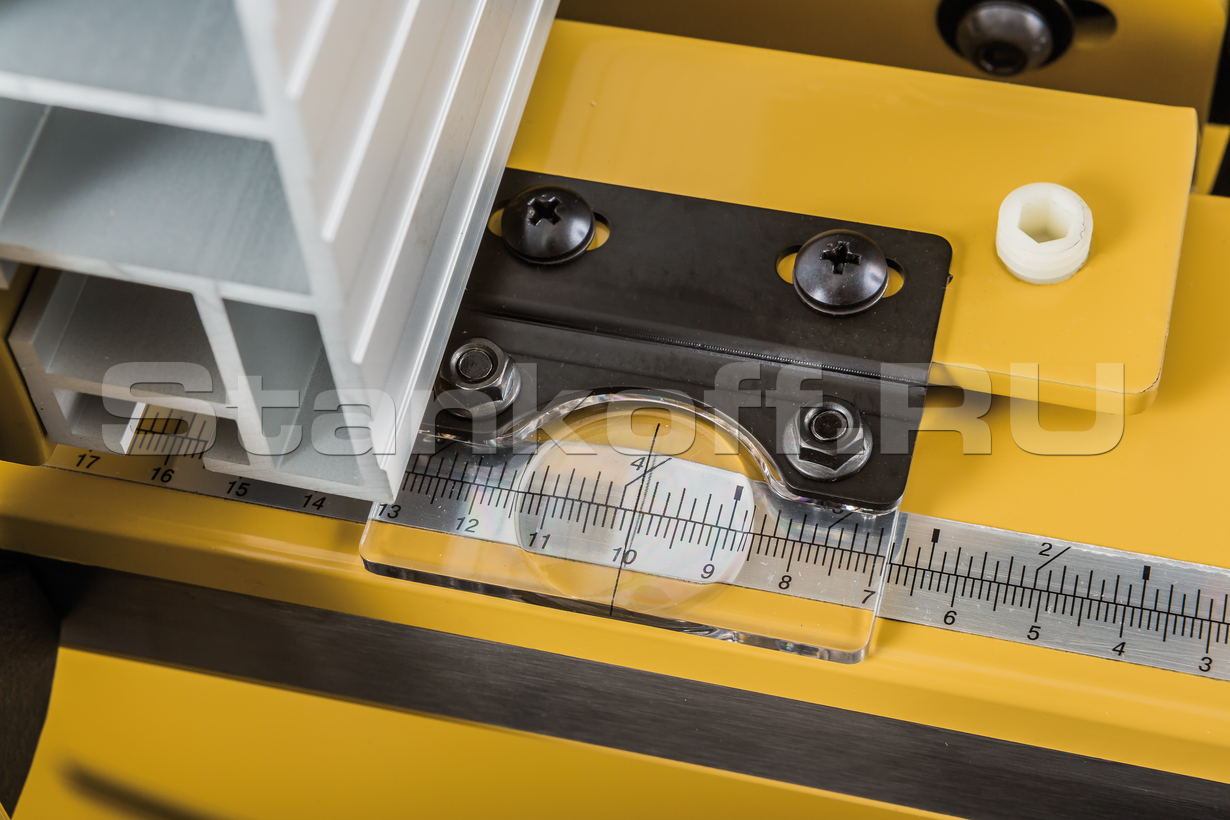

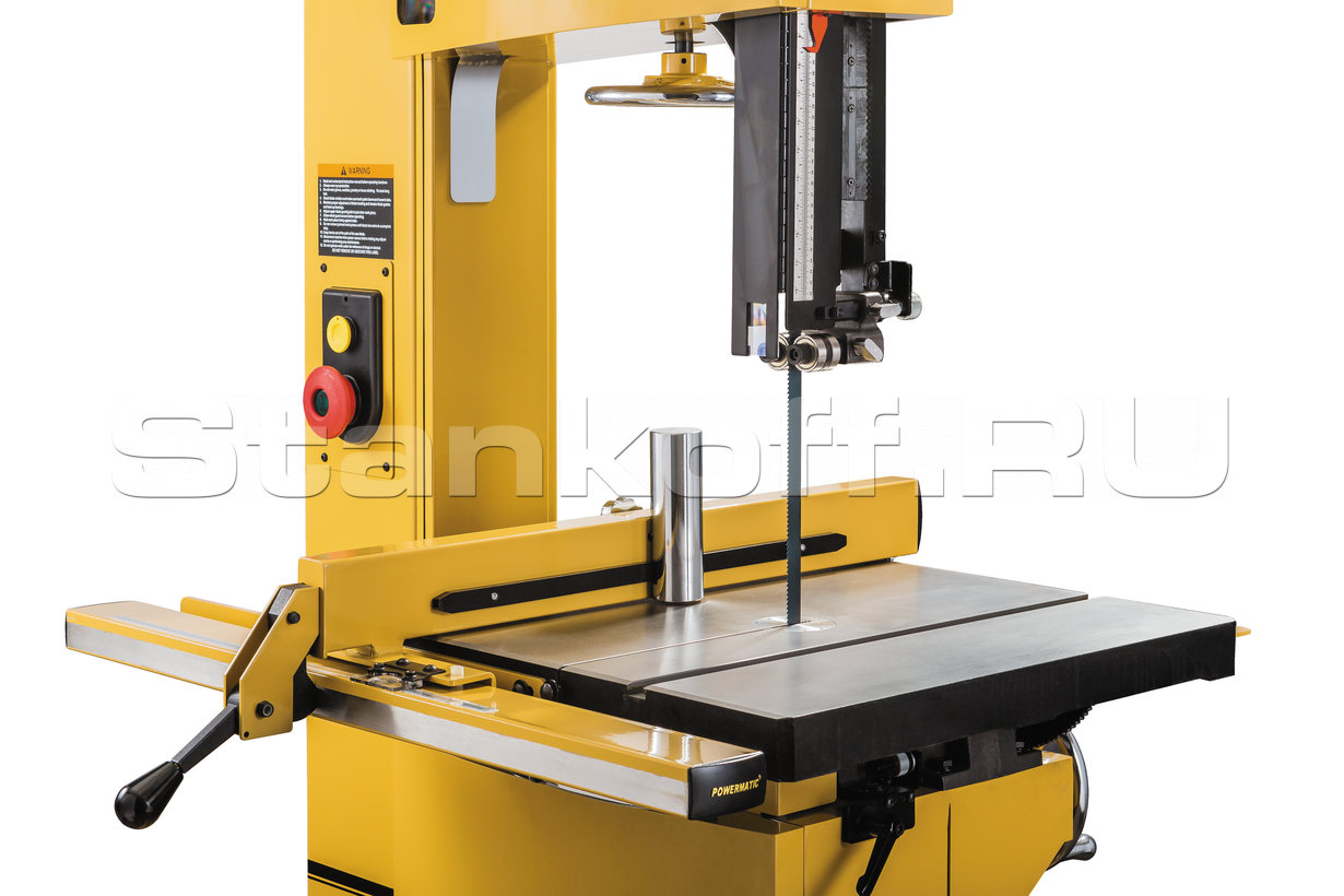

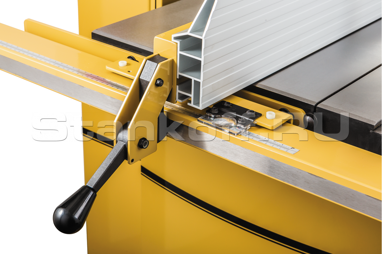

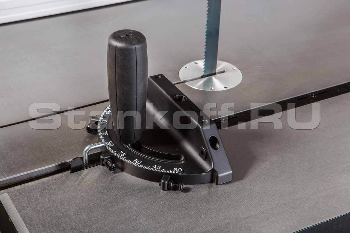

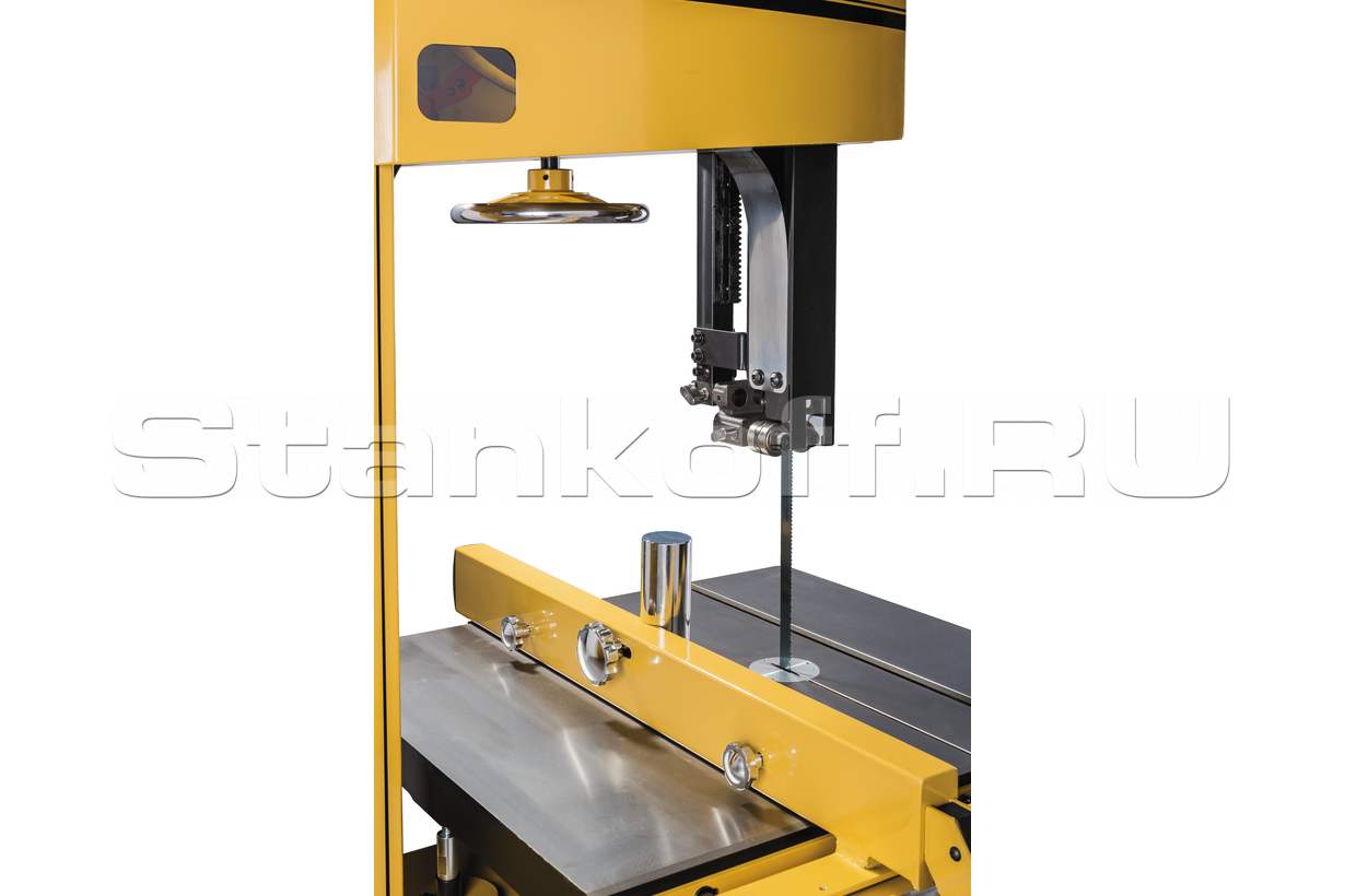

В комплекте со станком идёт несколько упоров для подачи заготовок. Во-первых, параллельный. Он выполнен в виде алюминиевого профиля, устанавливаемого на жёсткий стальной кронштейн, который перемещается по направляющей. Фиксацию производят движением рычага. Есть разметка и лупа для считывания миллиметровых делений. Во-вторых, это цилиндрический упор для пиления с фиксированным отступом от края криволинейной заготовки. Он крепится на алюминиевый профиль. В-третьих, угловой поворотный упор с транспортирной шкалой, скользящий по столу вдоль Т-образного паза.

- Рычаг быстрого натяжения и ослабления пильного полотна
- Блокировка включения с ослабленным пильным полотном

- Регулируемый параллельный упор с эксцентриковым зажимом
- Подвижный угловой упор с направляющей вдоль Т-образного паза
- Педаль экстренного выключения, совмещенная с ленточным тормозом
