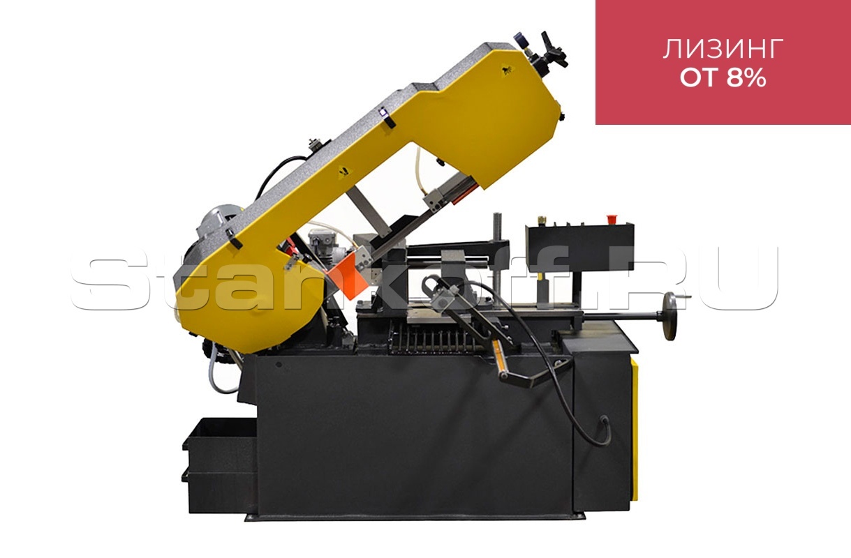

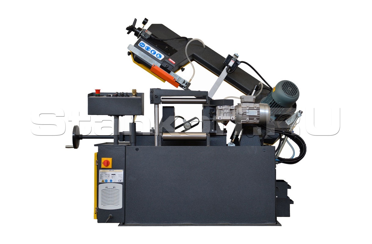

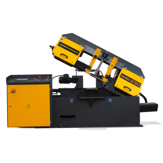

Ленточнопильный станок BMSO 230
Автоматический ленточнопильный станок BMSO 230 предназначен для высокопроизводительной резки профильных заготовок, труб, прутков, либо пакетов таких заготовок. Основополагающим отличием автоматического ленточнопильного станка от аналогичных является наличие двух принципиально разных систем подачи заготовок: автоматическая подача в роликовых тисках и подача во второй паре подающих тисков.
Преимущества
  • Конструкция станка имеет отличительные особенности в зависимости от назначения модели (второй гидроцилиндр на опускание пильной рамы, гидравлический привод перемещения губок тисков в зависимости от положения пильной рамы, дополнительные вертикальные направляющие, автоматическая регулировка высоты подъёма пильной рамы, педаль оператора и др.).

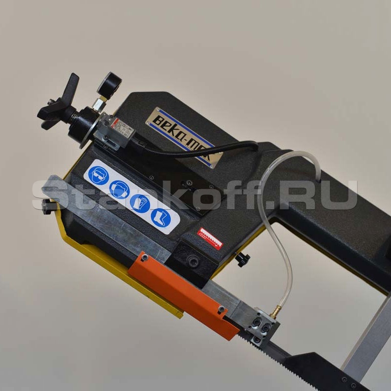

  • Гидромеханическая система натяжения ленточнопильного полотна с манометром обеспечивает надёжную фиксацию рекомендуемого значения натяжения;
  • Мощные вертикальные направляющие с блоком подшипников и твердосплавных пластин позволяют избежать отклонения полотна при резке сплошных материалов. Ручная регулировка положения в зависимости от ширины заготовки.
  • Позволяет точно настроить режимы резки под конкретную заготовку, тем самым увеличив срок службы ленточнопильного полотна.
  • Вес станка в 1,5-2 раза превышает вес аналогов. Жёсткая конструкция позволяет резать заготовки сплошного сечения даже на самых маленьких моделях.
  • Наличие в стандартной комплектации роликовых стоек и  рольгангов.
  • Высокое качество сборки с обязательным контролем качества.

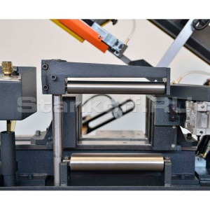

  • Мощные гидравлические зажимные тиски с приводными роликами.
  • Конструкция станка рассчитана на интенсивную 2-3 сменную эксплуатацию.

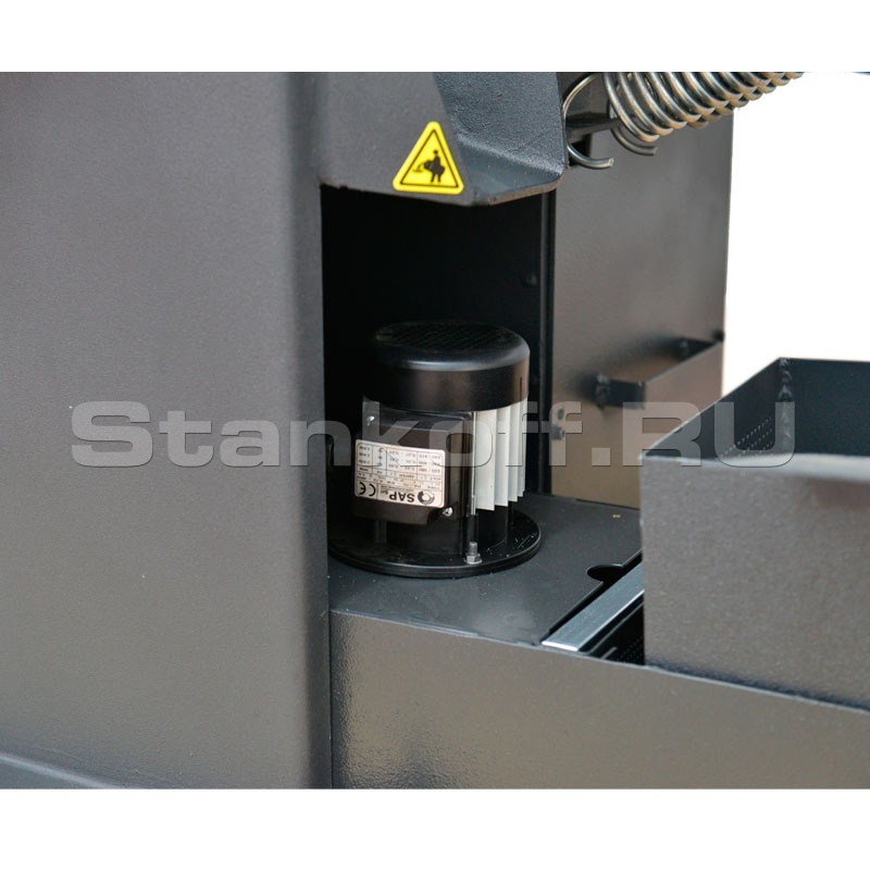

  • Насос СОЖ

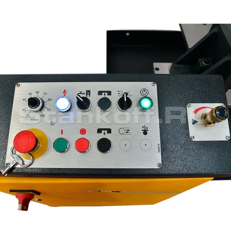

  • Панель управления

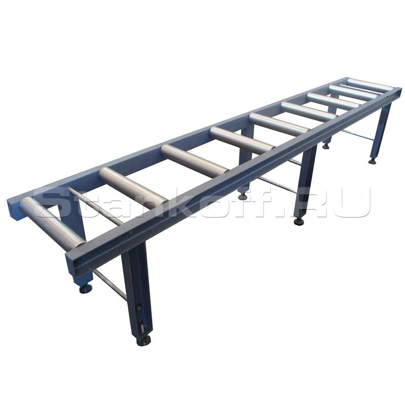

  • Рольганг 1,2 м

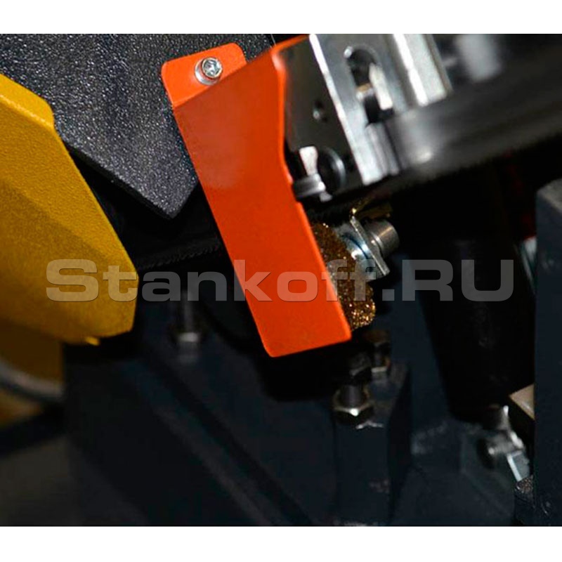

  • Щётка для очистки полотна

  • Рольганг 3 м
