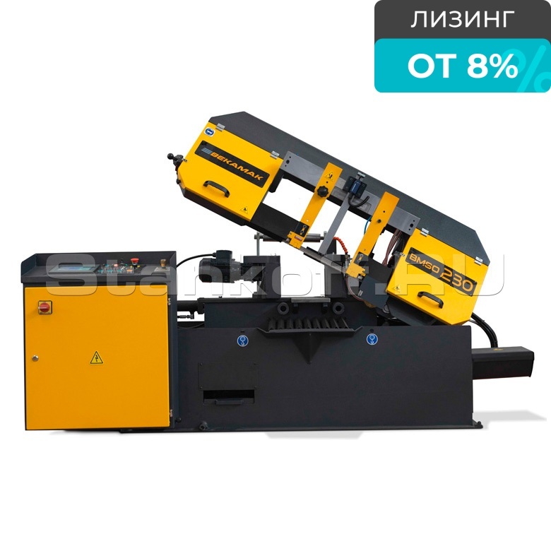

Ленточнопильный станок BMSO 230E
BMSO 230E — автоматический ленточнопильный станок с ЧПУ, предназначенный для серийной и точной резки металлических заготовок. Оснащён цветной сенсорной панелью DELTA, позволяющей сохранять программы резки. Станок имеет автоматическую подачу материала, гидравлические тиски со встроенными роликами и систему контроля полотна. В комплектацию входят насос СОЖ, рольганг 1,2 м и щётка очистки полотна. Отличается высокой производительностью, надёжностью и удобством в эксплуатации.

Конструктивные особенности
Гидравлические тиски c встроенными приводными роликами для подачи заготовки
Гидромеханическое натяжение полотна
Инвертор
Инвертор
Панель управления
Панель управления
Механический роликовый верхний прижим
Комплектация
  • Насос СОЖ
  • Механический верхний роликовый прижим
  • Панель управления NC
  • Концевик подъема пильной рамы над заготовкой
  • Гидравлические тиски со встроенными подающими роликами
  • Механическое натяжение полотна
  • Пильное полотно 27
  • Щетка очистки полотна
  • Датчик обрыва и проскальзывания полотна, открытия кожуха шкива
  • Рольганг 1,2 м
