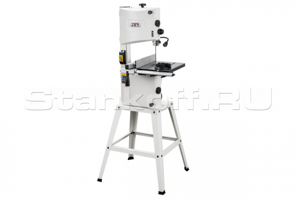

Ленточнопильный станок JET JWBS-10S

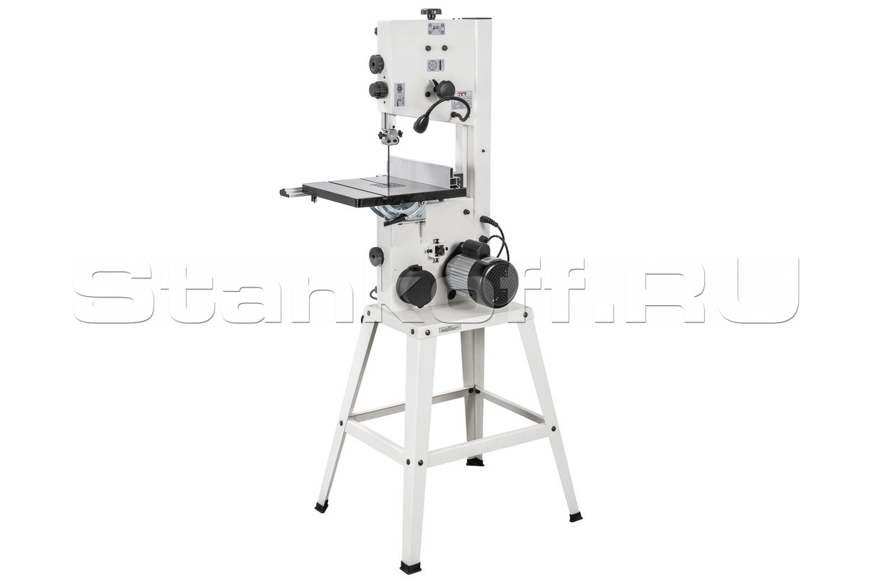

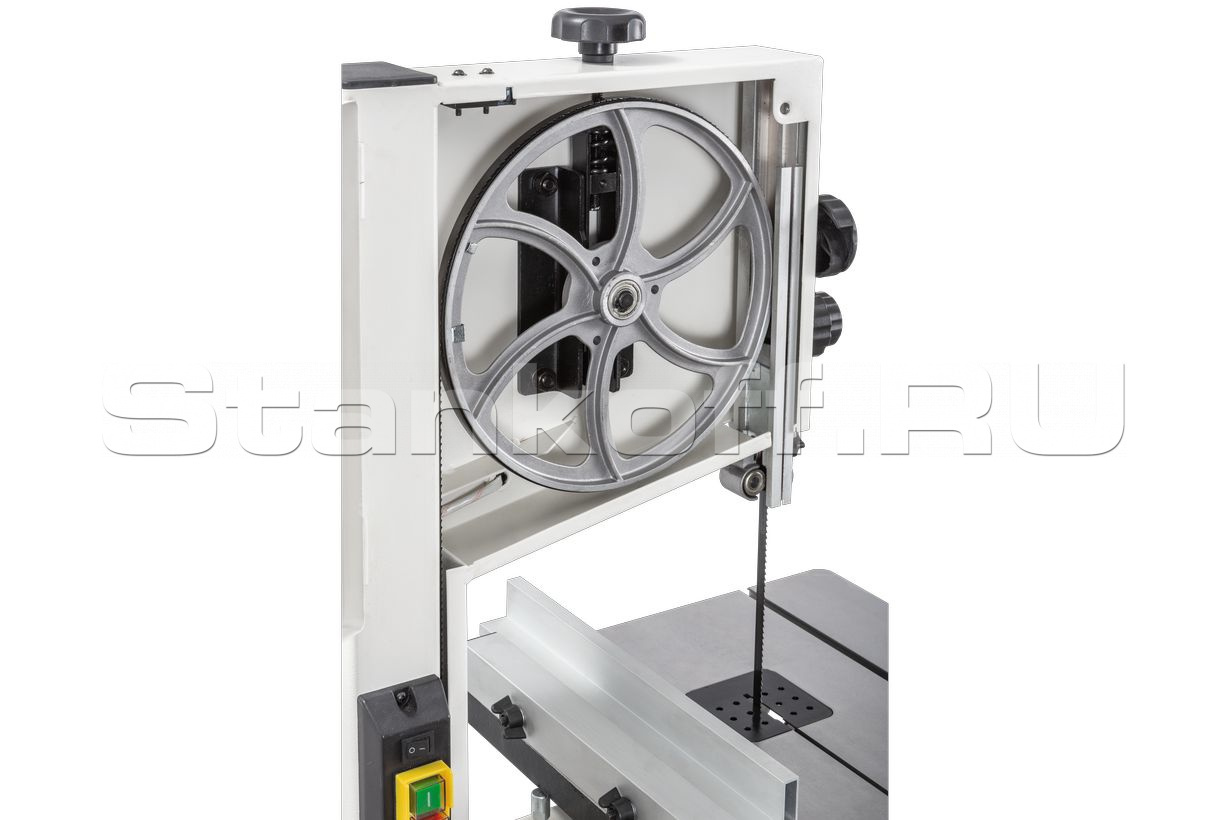

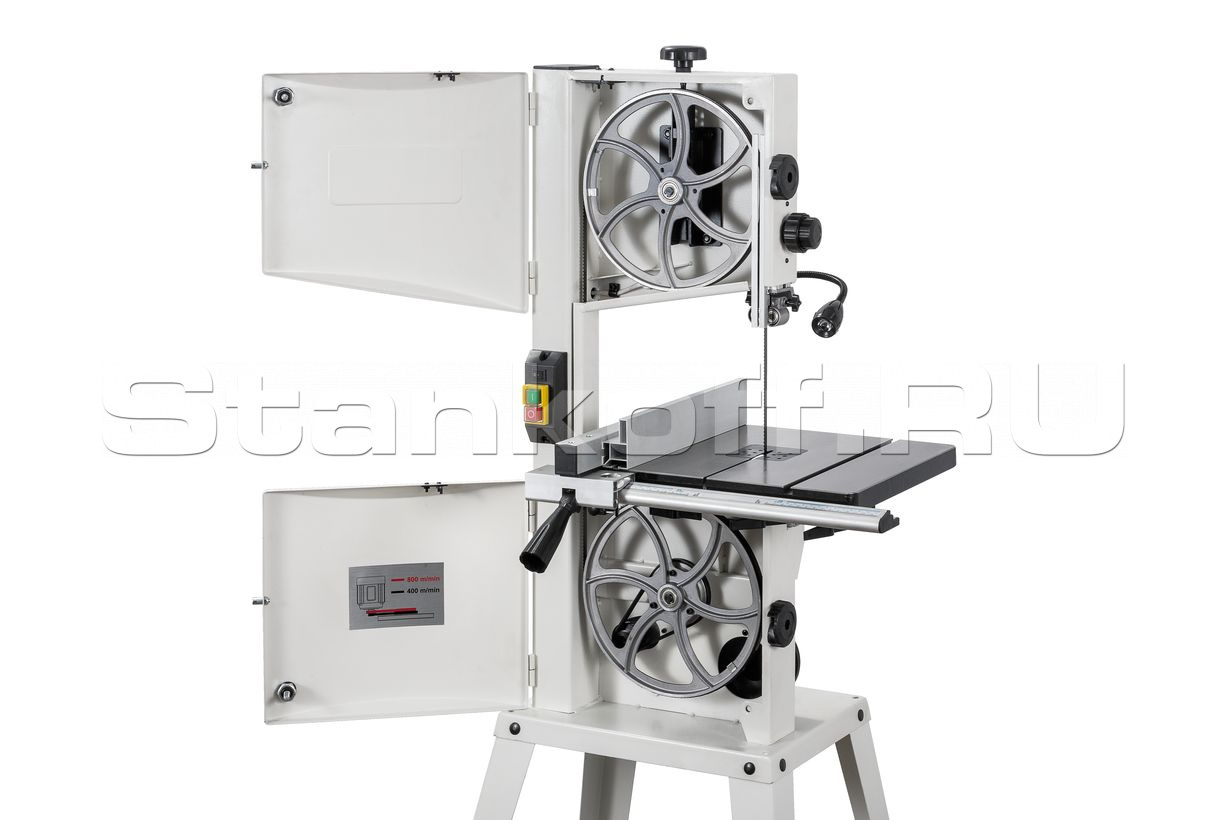

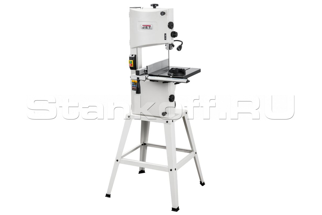

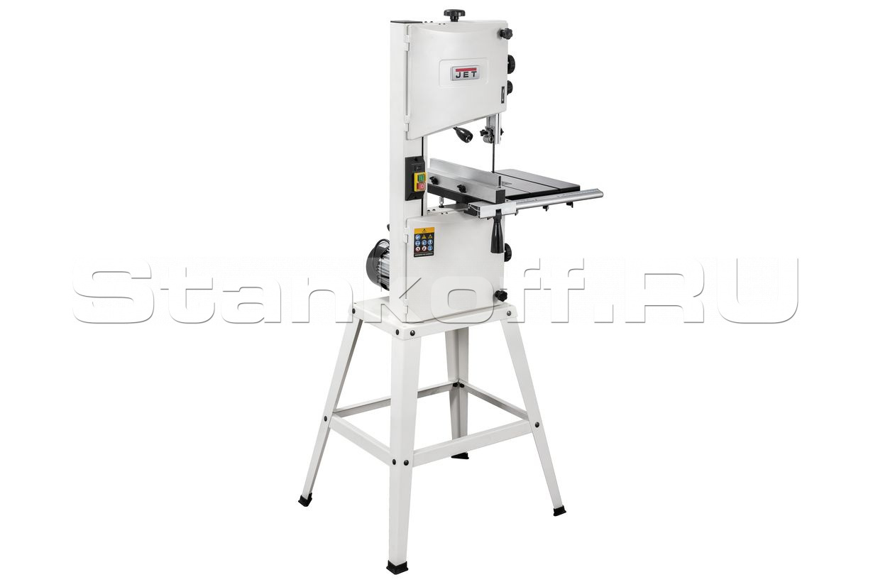

JWBS-10S – напольная ленточная пила с трехопорными роликовыми направляющими, чугунным рабочим столом и двумя скоростями, предназначенная для любительской эксплуатации. Ее рабочие параметры позволяют «распускать» довольно крупные заготовки с высотой до 152 мм, предусмотрен наклон стола для выполнения скошенных резов.

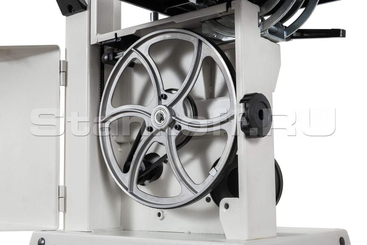

Переустановив ремень, можно уменьшить скорость движения полотна с оптимальных для неплотной древесины 800 м/мин до 400 м/мин, что позволяет избежать прижогов заготовок из твердых пород.

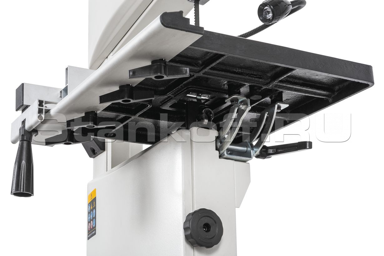

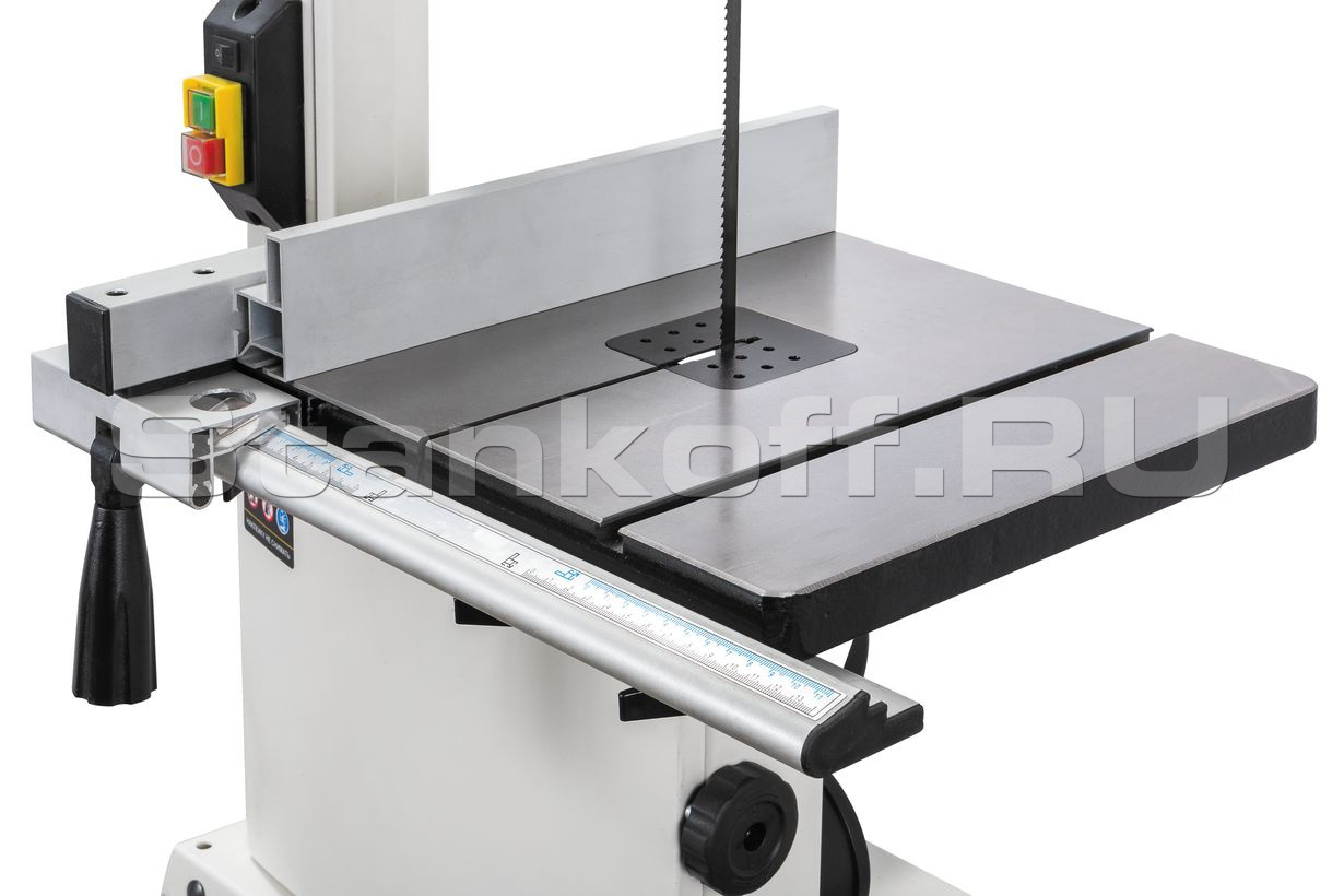

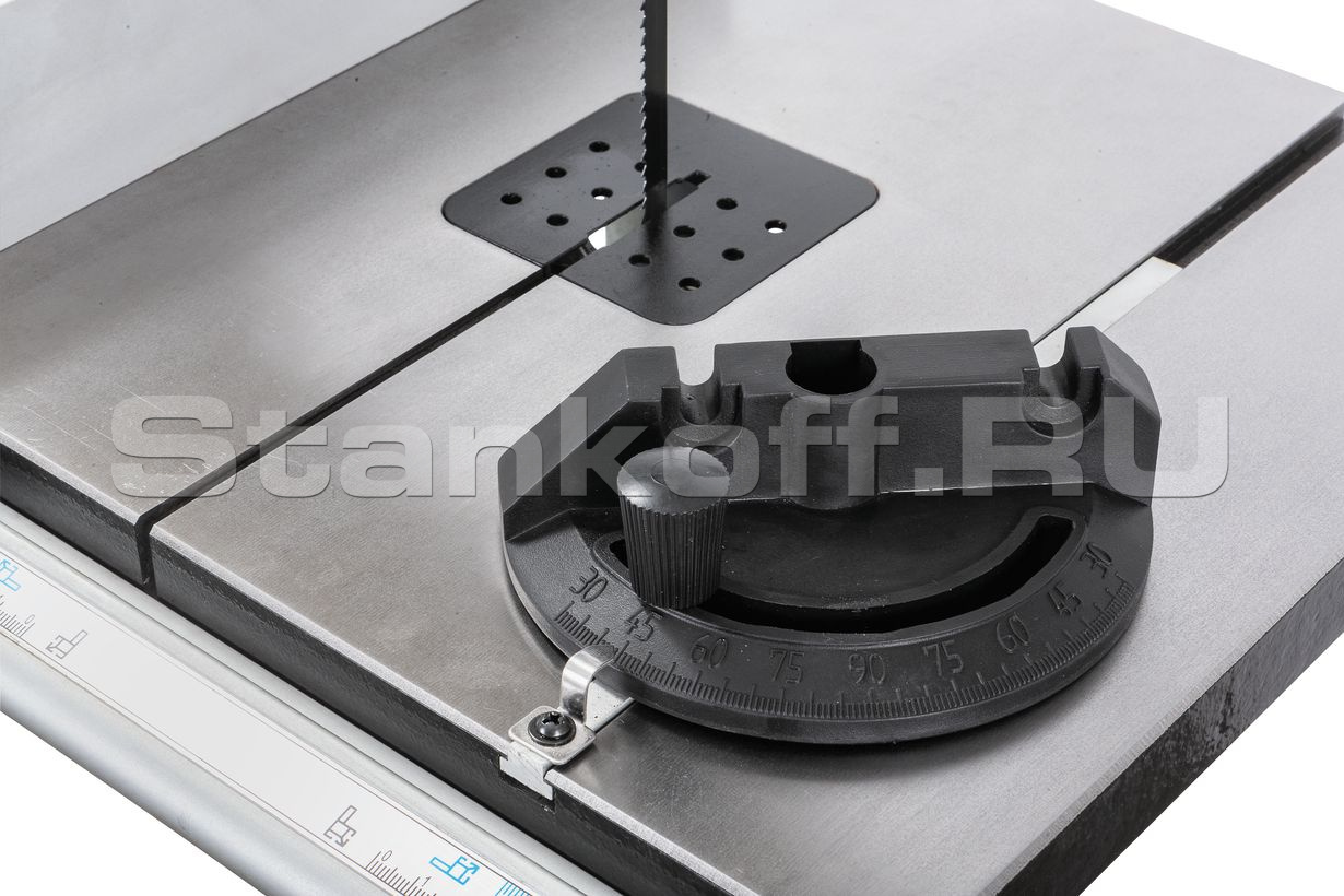

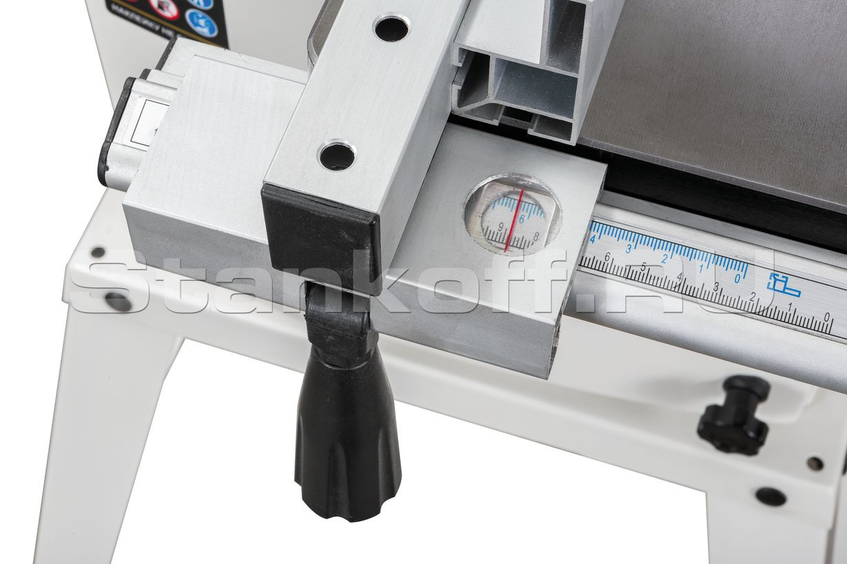

Станок оборудован регулируемым двухпозиционным параллельным упором. Он имеет две рабочие поверхности: высокую для перпендикулярных столу резов и толстых деталей и низкую для наклонного пиления и для плоских заготовок. Упор перемещается вдоль направляющего профиля с миллиметровой шкалой; для удобства позиционирования по ней, на корпусе сделан «целик», состоящий из увеличительного стекла с риской. Также в комплект входит скользящий угловой упор с направляющей вдоль Т-образного паза.

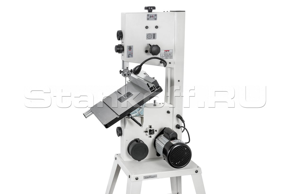

Базовая конструкция станка хорошо отработана, она используется давно при производстве многих схожих моделей и, в случае Jet JWBS-10S, имеет ряд дополнительных эксклюзивных улучшений. Хорошо продуманы и удобно реализованы некоторые «мелочи», вроде светодиодной подсветки или «ступенчатого» патрубка аспирации, позволяющего без всяких переделок подсоединить шланг любого из трех диаметров (50, 75 или 100 мм).

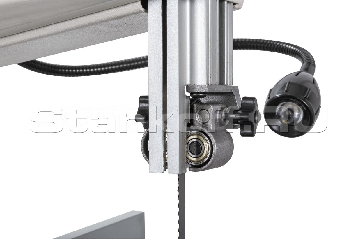

- Роликовые направляющие пильного полотна
- Регулировка наклона пильного стола
- Регулировка высоты распиловки вращением рукоятки
- Рабочий стол из чугунного литья
- Регулируемый параллельный упор с эксцентриковым зажимом
- Двухпозиционный регулируемый параллельный упор
- Подвижный угловой упор с направляющей вдоль Т-образного паза
- Светодиодная подсветка рабочей области
- Комплект опорных ног для напольной установки
