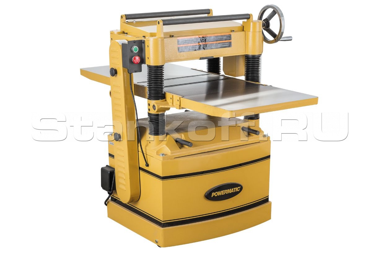

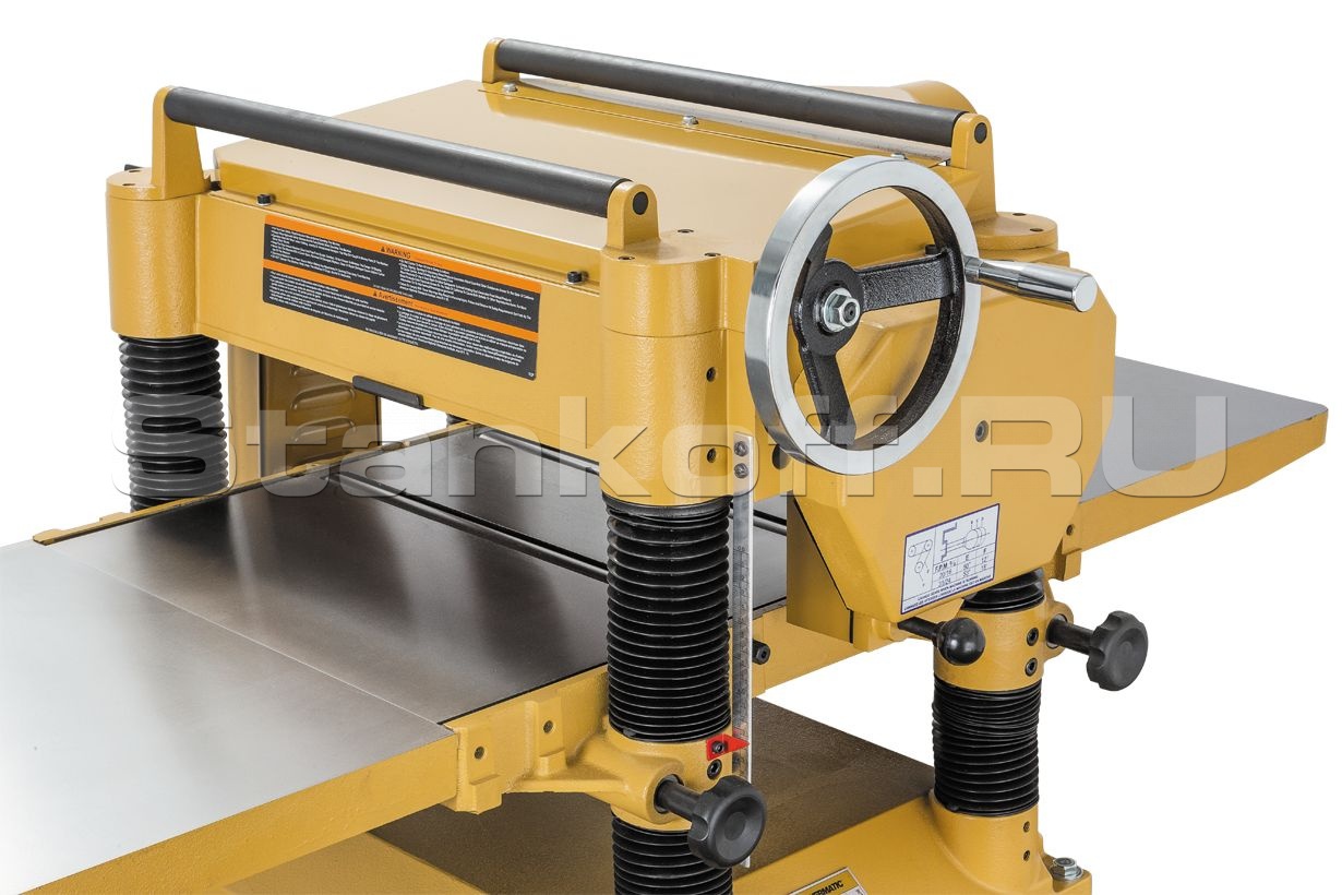

Powermatic 209 — массивный и мощный рейсмусовый станок с трехфазным подключением и шириной строгания 500 мм, конструктивно идентичный модели Powermatic 209HH, но в отличие от нее имеет вал с простыми прямыми ножами. Сегментированный барабан helical с твердосплавными лезвиями поставляется для 209-ой модификации в качестве опции.

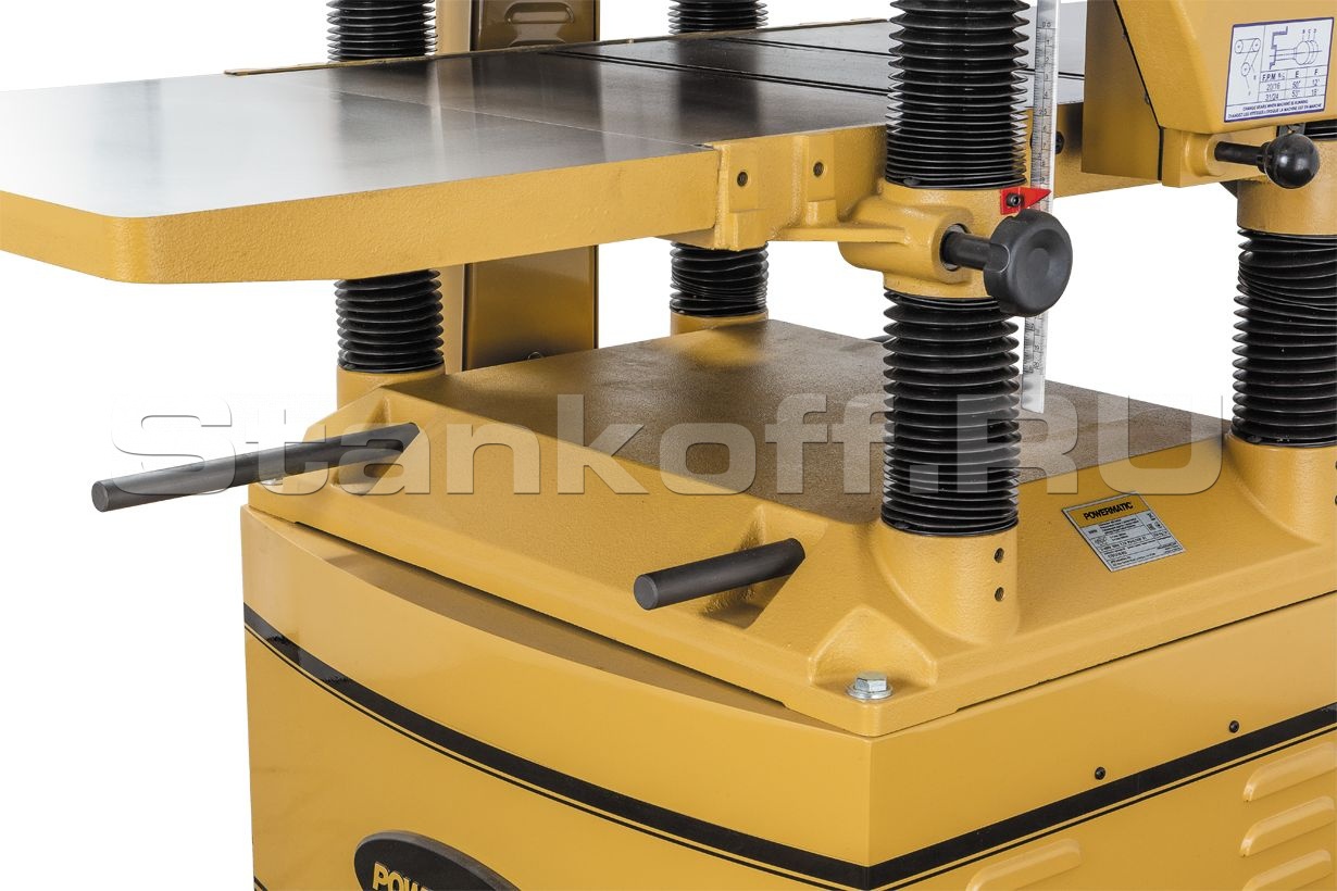

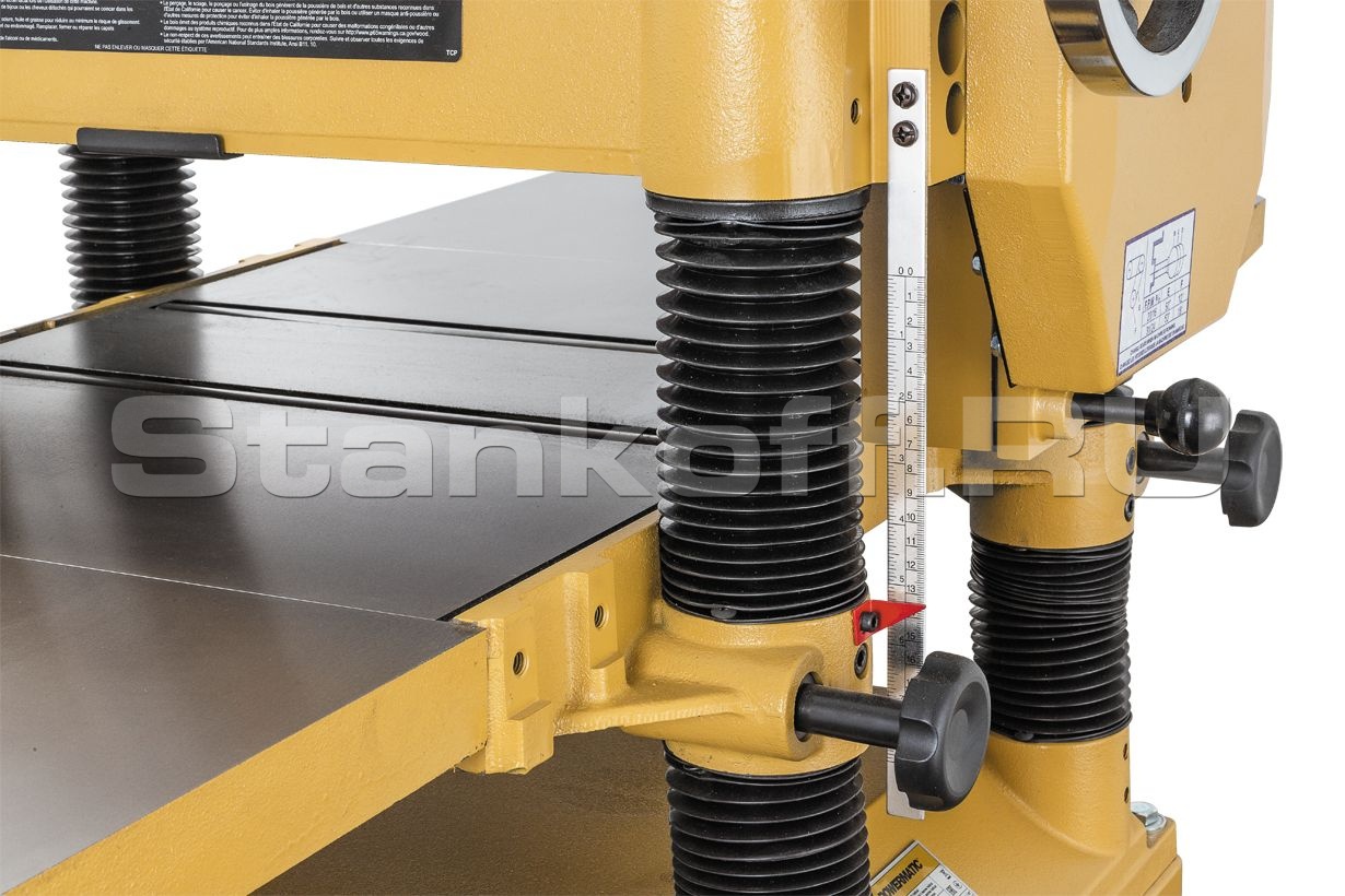

Станок имеет прочную, устойчивую к вибрациям, конструкцию на основе литых из чугуна деталей. Верхняя и нижняя части жестко связаны четырьмя цилиндрическими колоннами, по которым перемещается на направляющих рейсмусовый стол. В его центральной части установлены два регулируемых ролика для облегчения скольжения заготовки. Передняя и задняя секции тоже из чугуна, прикручены на болтах, имеют плоскую гладкую поверхность и роликами не оборудованы. Высота установки всего стола меняется вращением штурвала (маховика с рукояткой) и после настройки может быть дополнительно зафиксирована двумя стопорами со стяжными винтами.

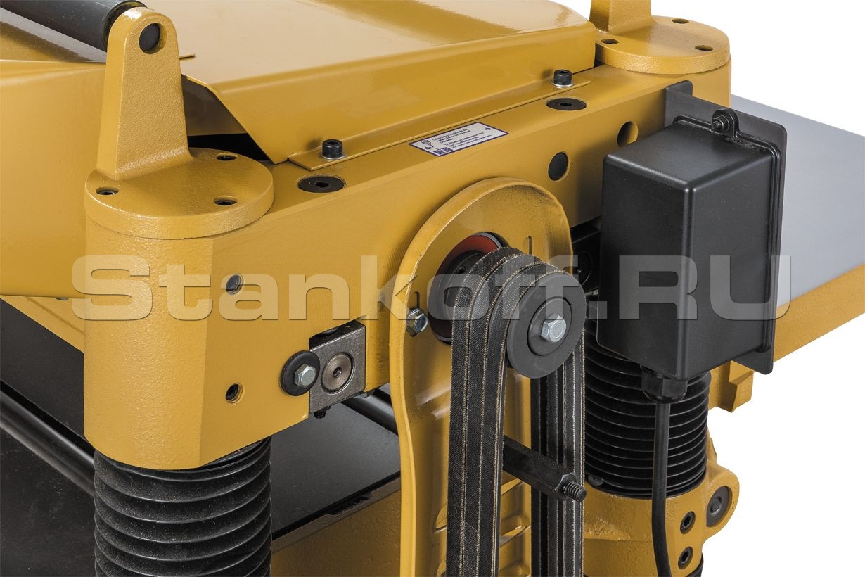

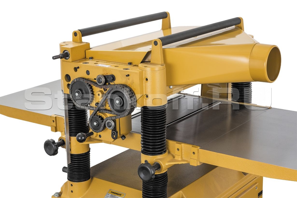

В верхней секции станка расположены металлические валы подачи (передний рифленый, задний гладкий), строгальный барабан и когтевая защита, мотор установлен внизу, вращение на вал передается клиновыми ремнями. У такой схемы размещения несколько достоинств: она обеспечивает лучшую устойчивость за счет того, что массивный двигатель находится внизу и, что более важно, уменьшается верхний габарит станка. Благодаря этому, установленные сверху корпуса ролики обратной подачи максимально удобны в использовании – заготовку не приходится поднимать слишком высоко.

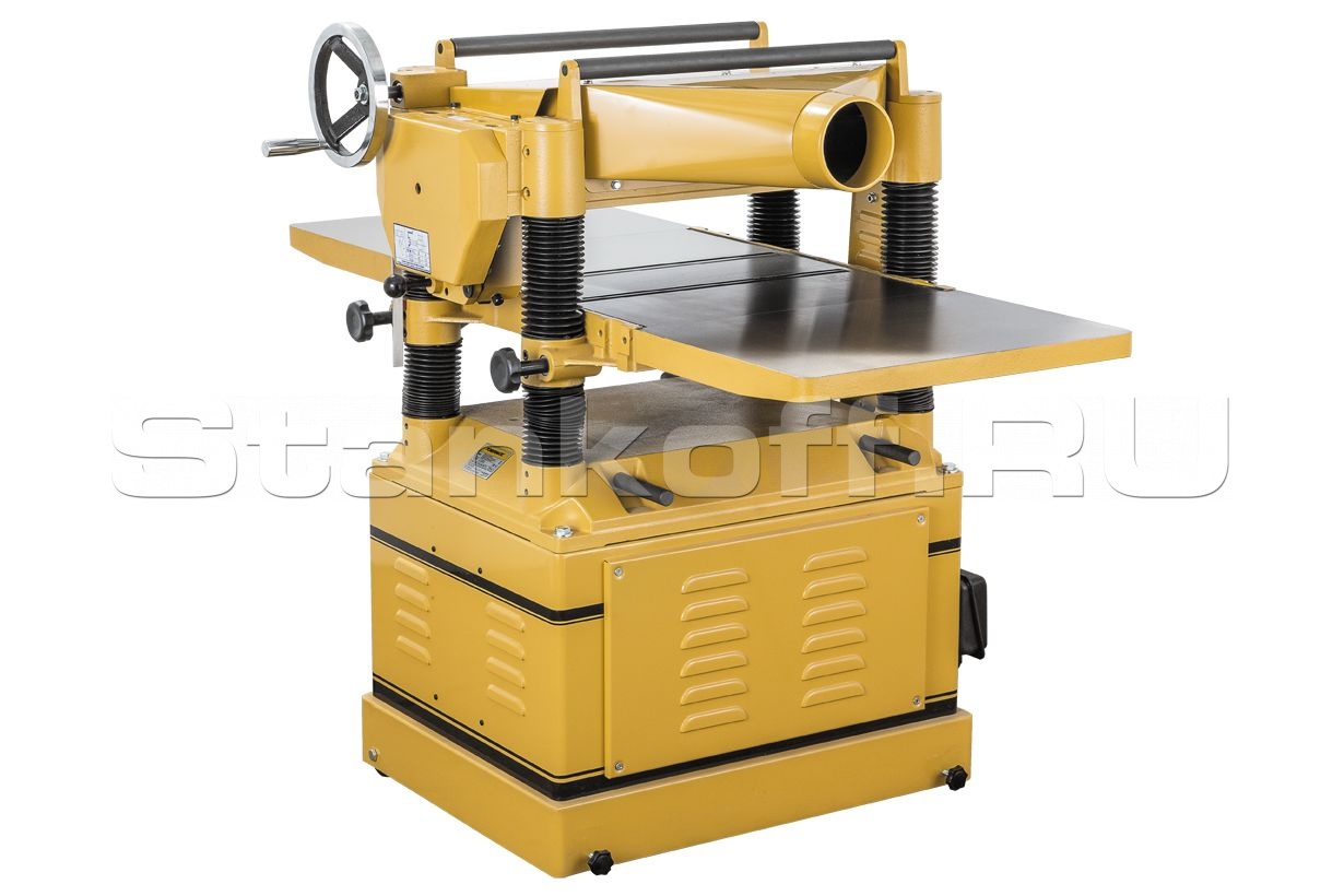

Данная модель относится к верхней части ассортимента – это оборудование высокого класса, имеющее все необходимые настройки и функции, стабильное и комфортное в работе с высокими показателями ресурса и надежности. Причем хорошо продуманы и реализованы не только основные функции станка, но и «второстепенные» вроде встроенного в подставку колесного шасси с тормозом для перемещения по мастерской.
