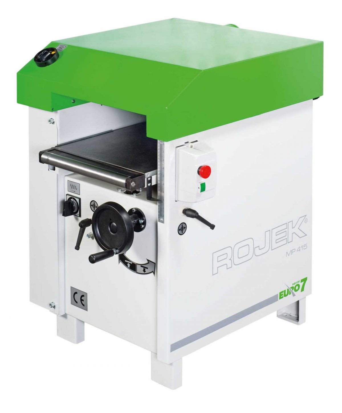

Назначение
Рейсмусовый станок, как и фуговальный, является основным на деревообрабатывающих предприятиях. Рейсмусы очень распространены и есть почти у каждого столяра. Назначение рейсмусового станка MP415 – получение равной толщины заготовки по всей длине и ширине. Заготовка базируется на нижнем чугунном столе, захватывается верхним рифленым винтовым роликом подачи и протаскивается под ножевым валом. На выходе (после обработки ножевым валом) заготовка захватывается верхним гладким роликом подачи и заготовку принимает вспомогательный рабочий. Чешский рейсмус MP415 относится к легкому классу, но способен обеспечивать хорошую точность обработки: предельные отклонения по разным участкам заготовки после рейсмусования в пределах 0,1 мм.
Преимущества
  1. Рейсмус MP415 относится к легкому классу. Этот деревообрабатывающий станок можно поднимать лифтом на любой этаж. Он проходит во все самые узкие дверные проемы. Электропотребление очень низкое.
  2. Цена рейсмусового станка MP415 очень низкая. За небольшие деньги Вы получите полноценный рейсмус и сможете обрабатывать дерево любых пород.
  3. Винтовой подающий рифленый валец исключает неравномерность и рывки при рейсмусовании – качество получаемой поверхности очень высокое.
  4. Рейсмусовые станки MP415 очень просты в работе и эксплуатации. Когда квалификация станочников оставляет желать лучшего, когда нет полноценной сервисной службы на деревообрабатывающем производстве, когда нет опыта использования европейских станков – продукция завода ROJEK наилучшее решение.
  5. Деревообрабатывающие фуговальные и рейсмусовые станки фирмы РОЙЕК, и станок MP415 в частности, используют стандартные плоские ножи. Вы не будете испытывать проблем где купить и какие ножи подходят, чехи ставят самые распространенные ножи, которые можно найти в любой инструментальной фирме.
  6. В целом, станок рейсмусовый MP415 входит в гамму машин EURO5 и рекомендуется для малых и средних деревообрабатывающих производств и столярных мастерских.
В комплекте поставки
Чешский рейсмусовый станок MP415 поставляется полностью готовым к эксплуатации. Для начала следует ознакомиться с прилагаемой инструкцией по эксплуатации на русском языке. Установить станок на место работы. Подключить электрический кабель к щитку. Проверить настройки и приступать к работе. Даже комплект ножей уже установлен в ножевом валу.
По запросу
  • Рейсмус MP415 имеет стандартный ножевой вал под плоские ножи, при желании можно заказать станок с ножевым валом TERSA-MBM. Ножи ТЕРСА хороши тем, что их не надо выставлять (просто вставил в паз и готово), их не надо перетачивать (они имеют две режущие кромки и их надо лишь разок перевернуть), и обеспечивают очень высокое качество строгания древесины. Но есть и минусы. В нашем дереве встречаются и гвозди-шурупы и камни-дробинки – на таких твердых включениях TERSA ножи быстро ломаются.
  • Регулируемые вальцы подачи в столе рейсмуса MP415 облегчают прохождение досок под ножевым валом. Это наилучшим образом сказывается на стабильности подачи и значительно повышает качество строгания.
  • Двухскоростной двигатель подачи позволит работать на двух дискретных скоростях. Подбор режима рейсмусования также даст прирост качества фрезерования заготовок.
  • Не все столярные мастерские имеют возможность использовать трехфазную сеть. Чешские станкостроители предусмотрели это и готовы предложить рейсмус MP415 с однофазным двигателем 220В и мощностью 2,2 кВт.

Технические характеристики рейсмусового станка MP415
Размеры стола, мм 750х410мм
Диаметр ножевого вала, мм 95
Максимальная высота заготовки при рейсмусовании, мм 230
Максимальная толщина снимаемого слоя, мм 5
Максимальная ширина обработки, мм 400
Скорость подачи, м/мин 8
Скорость вращения ножевого вала, об/мин 4200
Диаметр подающих роликов, мм 40
Диаметр вытяжных патрубков, мм 120
Двигатель, 3 фазы, кВт 4,4
Масса станка, кг 290
