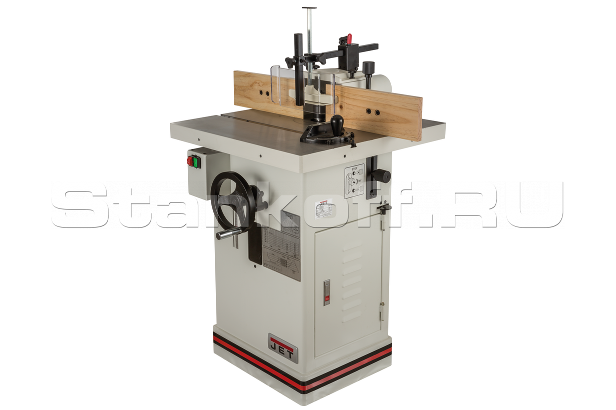

Фрезерный станок JET JWS-34KX 230В

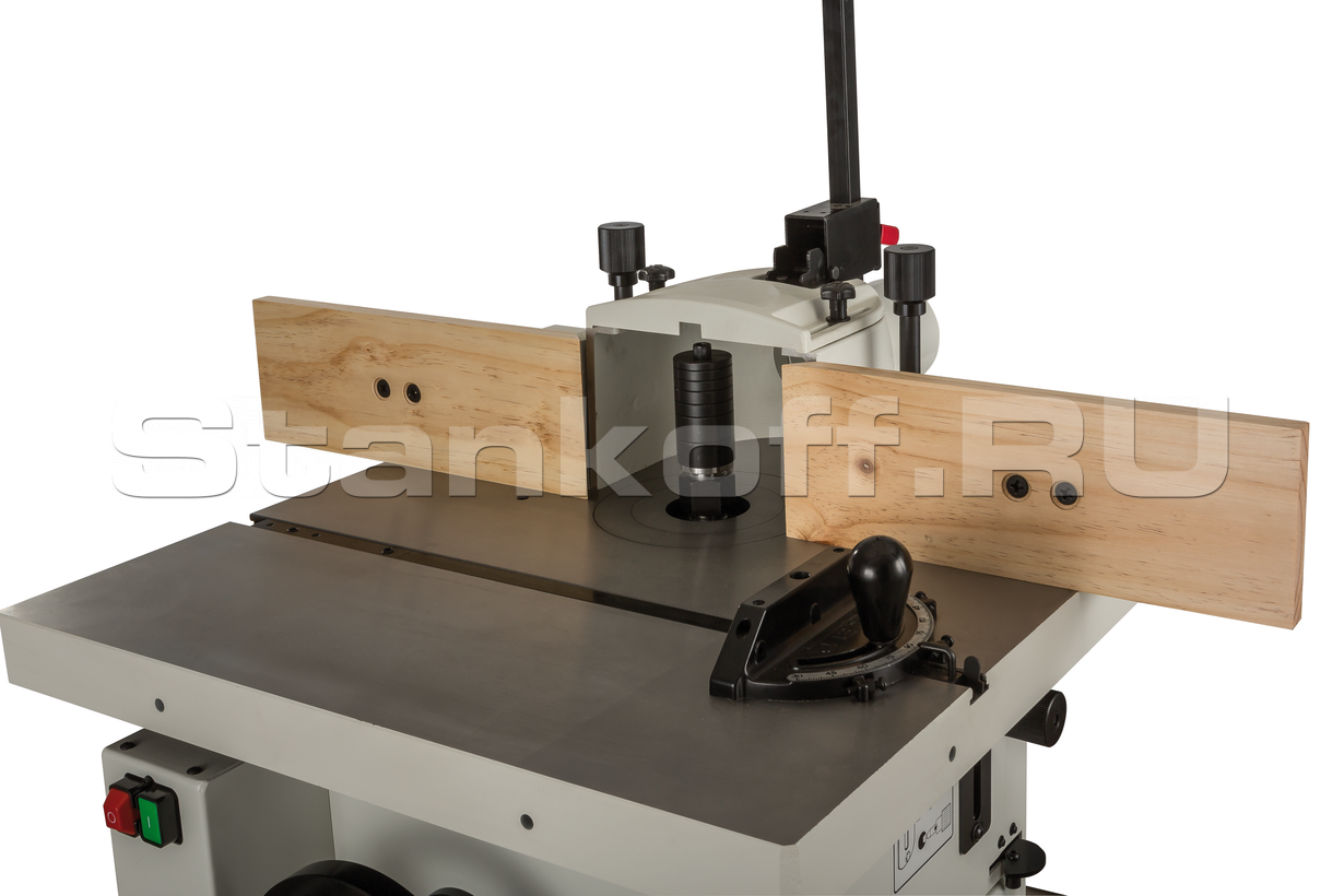

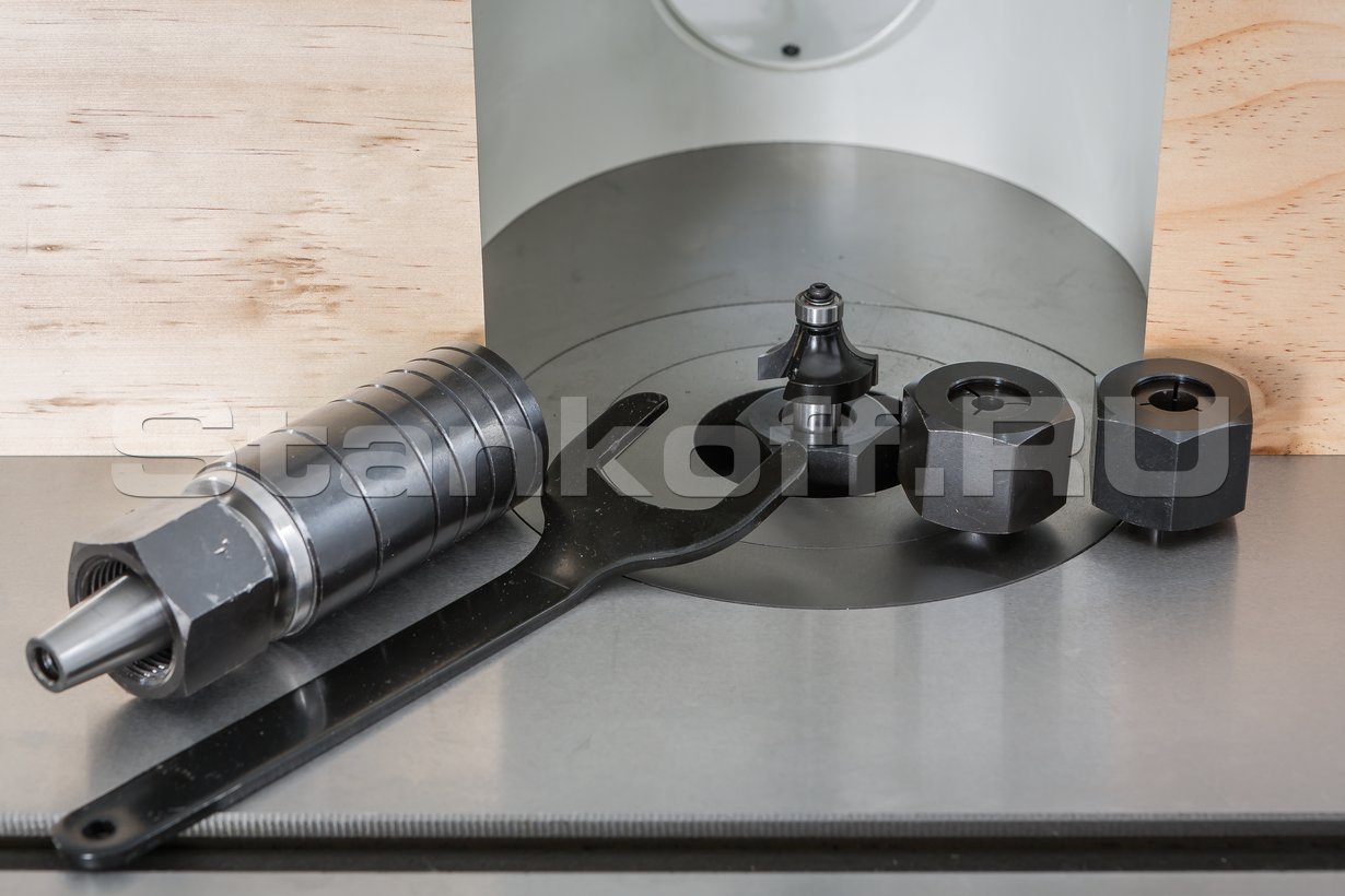

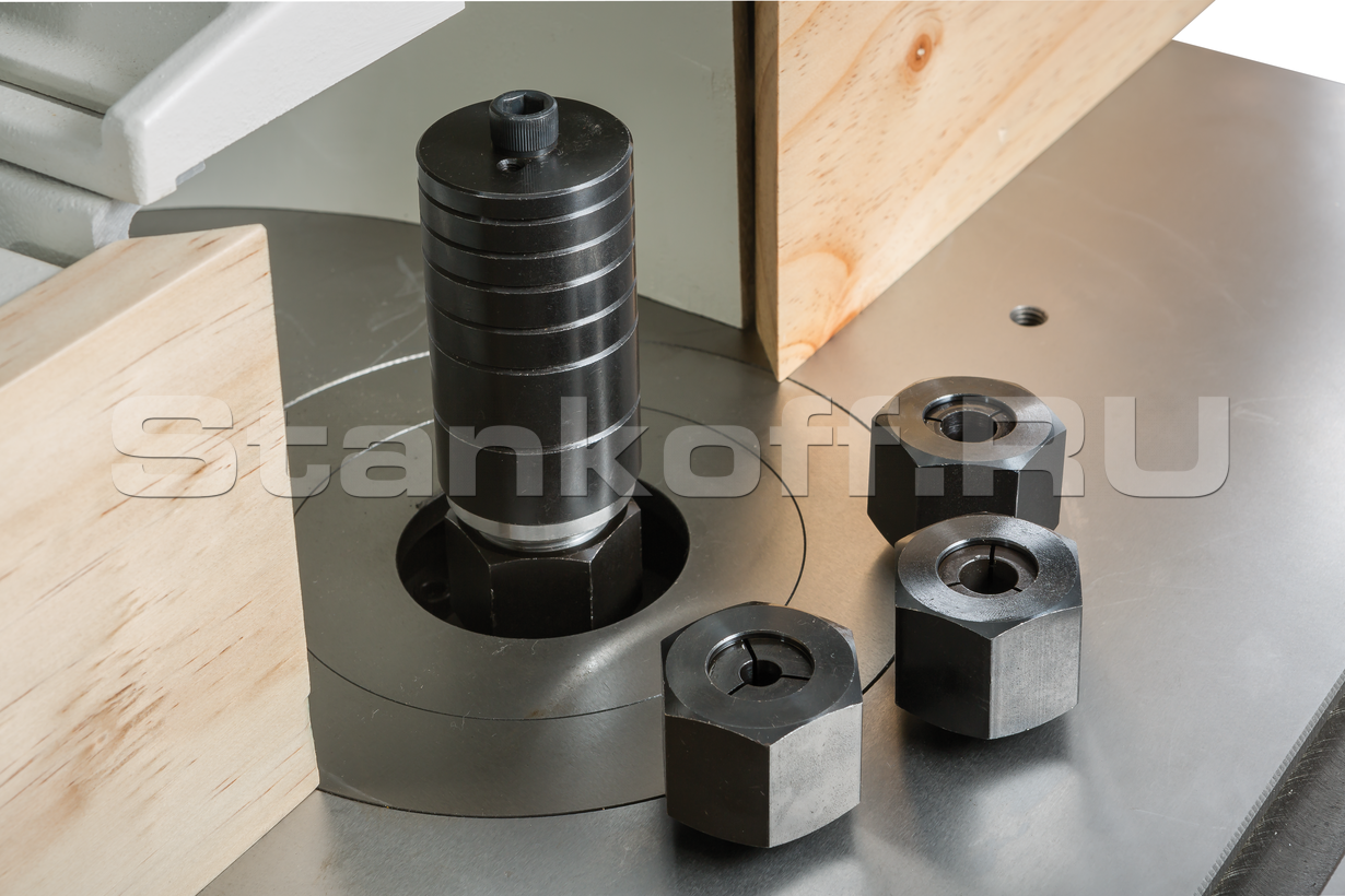

Jet JWS-34KX - профессиональный фрезерный станок с мощным двигателем (особенно в 3-фазном исполнении) и массивным чугунным рабочим столом, работает под напряжением 230В. Конструкция со сменным шпинделем позволяет значительно расширить спектр решаемых задач. Входящий в комплектацию 30 мм шпиндель соответствует стандартам большинства современных производителей режущего инструмента, а 32 мм (приобретается отдельно) – отечественному. Вместо шпинделя можно установить цанговые зажимы для работы концевыми фрезами. Уникальная особенность JWS-34KX – способность выполнять некоторые шлифовальные операции: в качестве опции доступен шпиндель с набором втулок под абразивные гильзы диаметром от 25 до 100 мм, они используются в основном для доводки кантов.

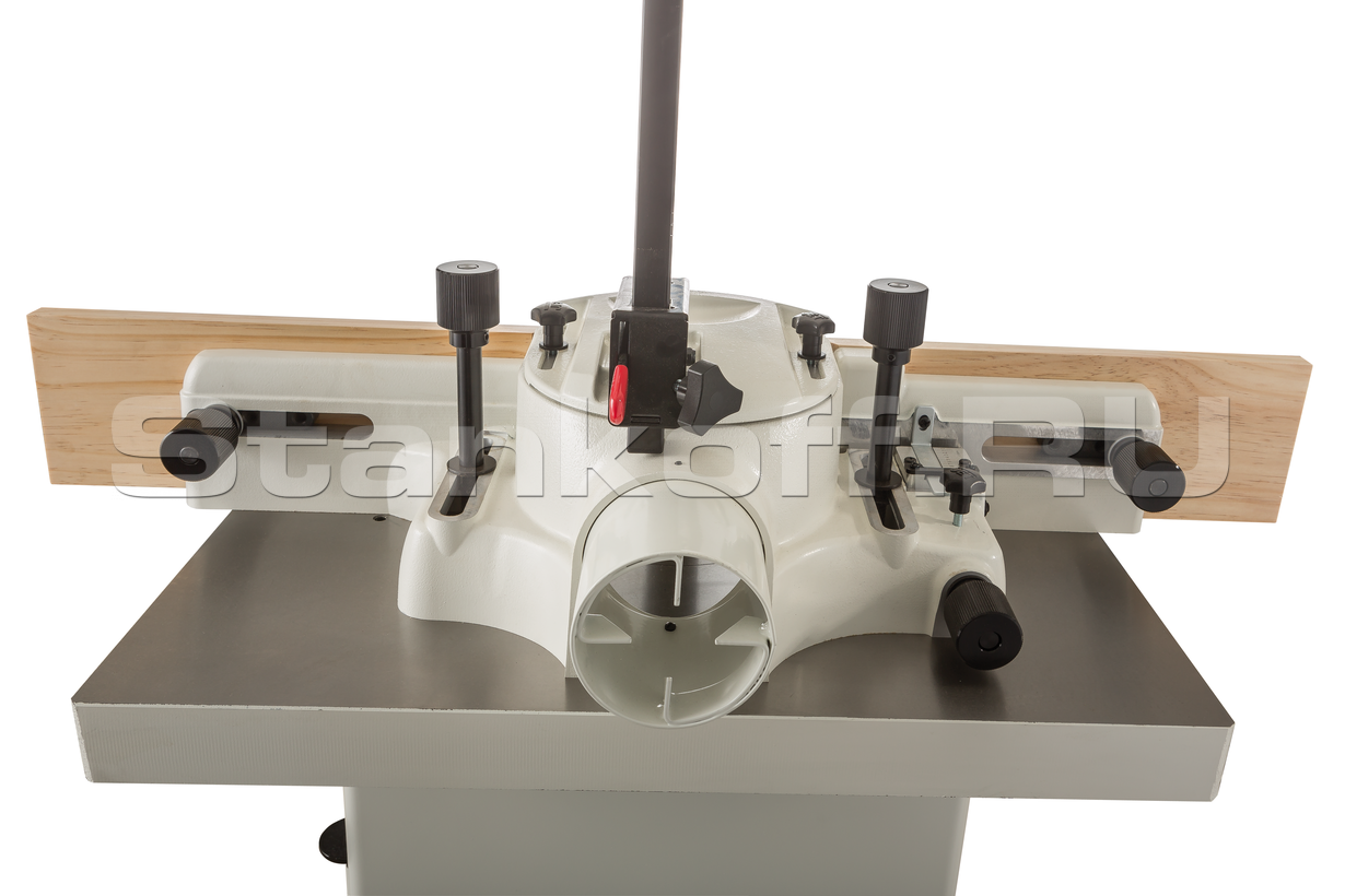

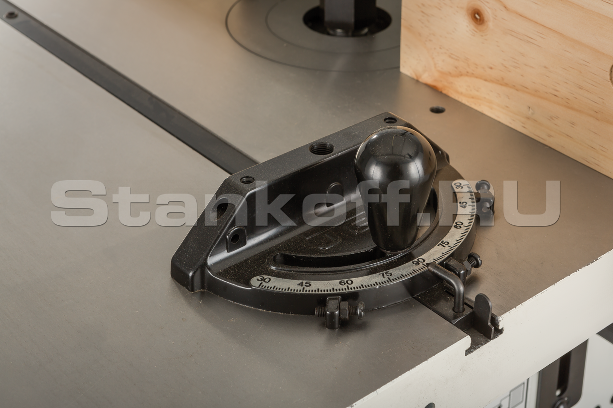

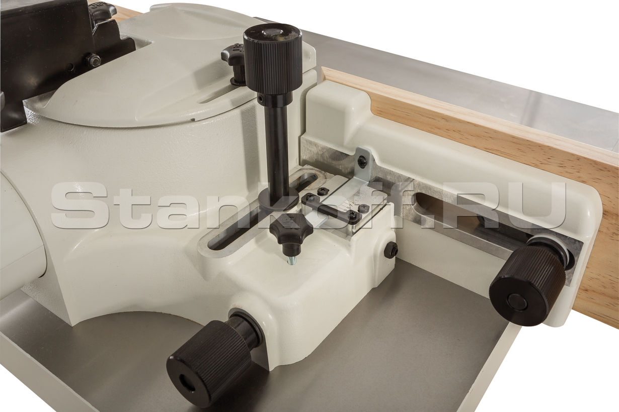

Станок оборудован точным фрезерным упором. Его массивный чугунный корпус совмещен с ограждением фрезы и 100-миллиметровым патрубком пылеотсоса. Для регулировки его перемещают целиком, а после настраивают выступ задней (принимающей) накладки при помощи точного винтового механизма с миллиметровой шкалой. Для фрезерования под углом предназначен упор с транспортирной шкалой (входит в стандартное оснащение) или небольшой подвижный чугунный стол (опция), оснащенный прижимом заготовки и транспортирным упором. Оба приспособления перемещаются вдоль Т-образного паза в рабочем столе.

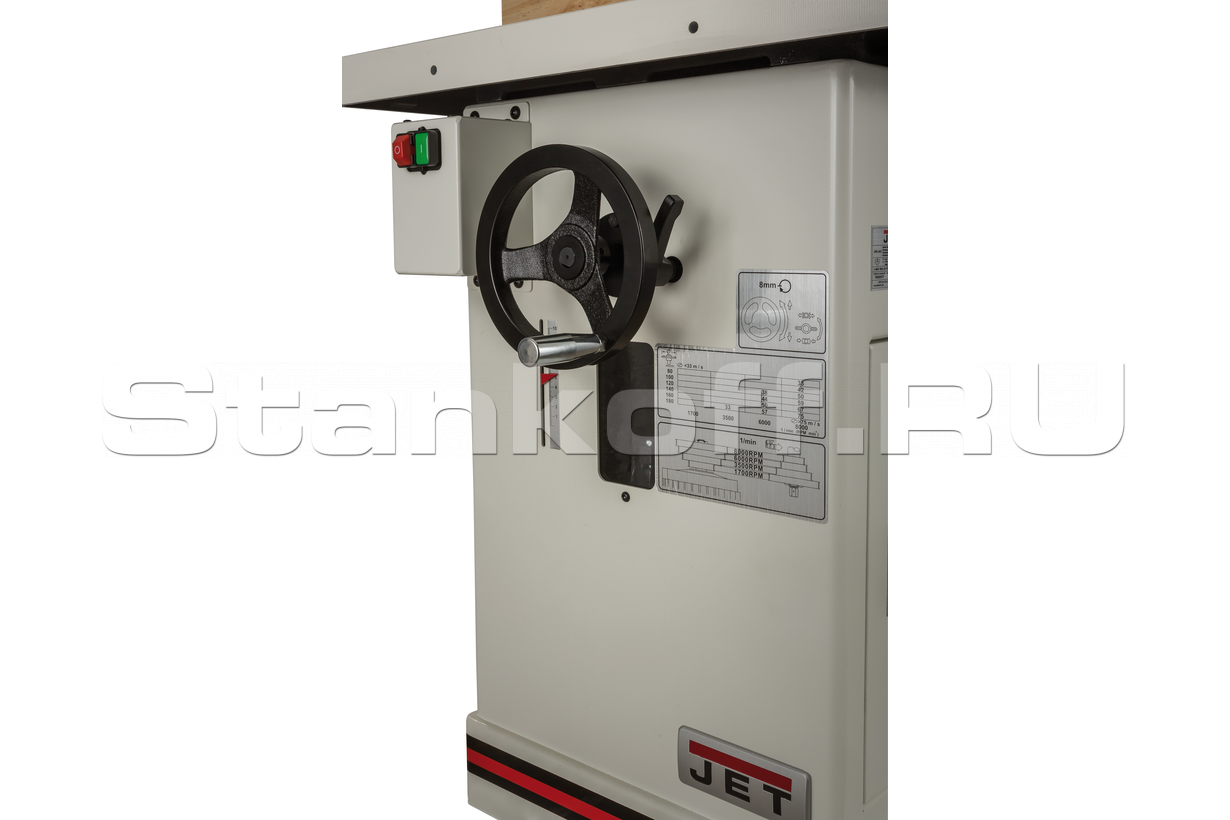

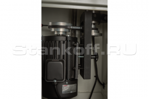

- Регулировка высоты установки шпинделя вращающимся маховиком
- Миллиметровая шкала для контроля высоты установки шпинделя

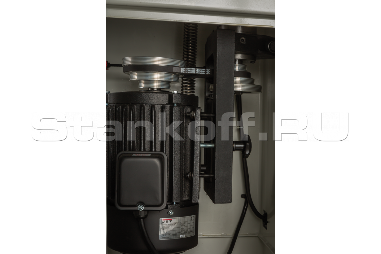

- 4-ступенчатая регулировка скорости вращения шпинделя переустановкой ремня
- Рычаг быстрого натяжения / ослабления ремня
- Смотровое окно для контроля положения ремня

- Регулируемый фрезерный упор с рукояткой точной настройки
- Подвижный угловой упор с направляющей вдоль Т-образного паза и с угловой разметкой

- Цанговые зажимы 8 и 12 мм

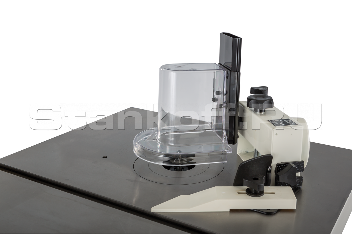

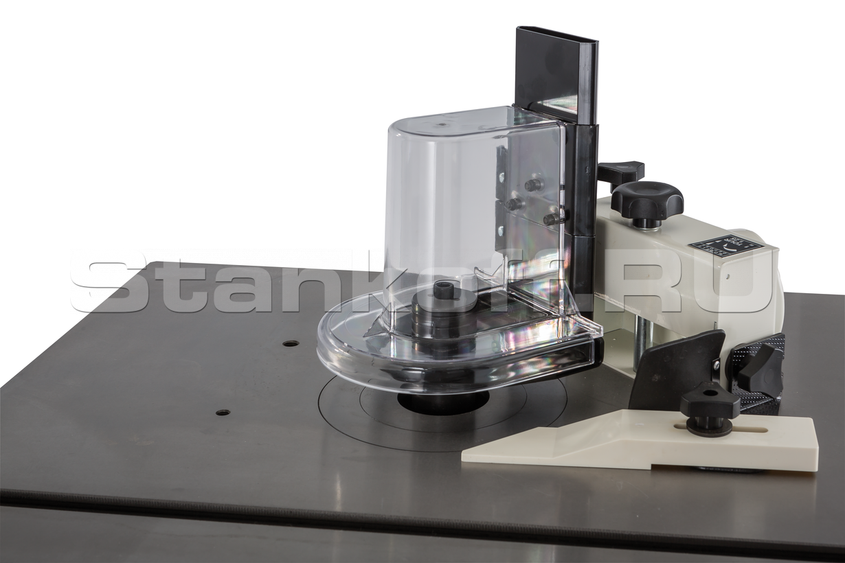

- Упор для фрезерования закругленных кромок с прозрачным ограждением

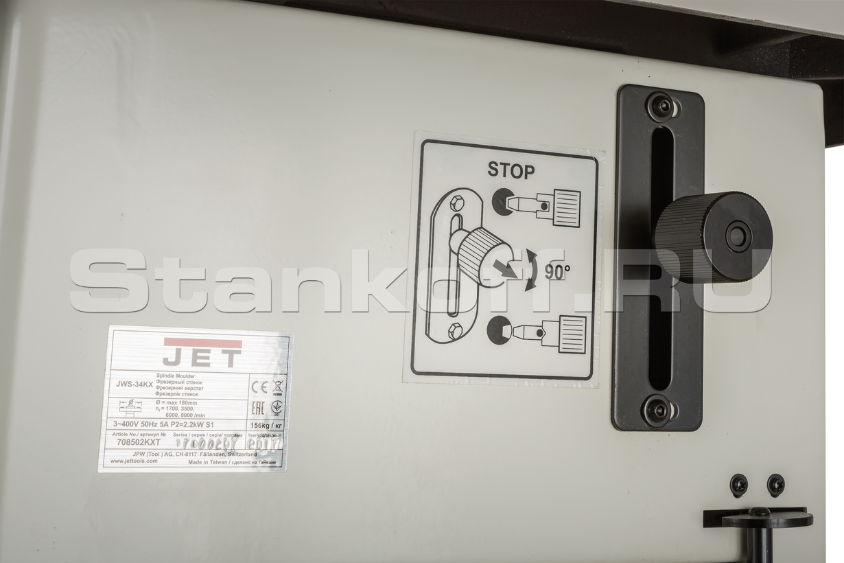

| Потребляемая (выходная) мощность двигателя, кВт | 1,9 (1,5) |
| Потребляемая мощность, кВт | 1,9 |
| Напряжение, В | 230 |
