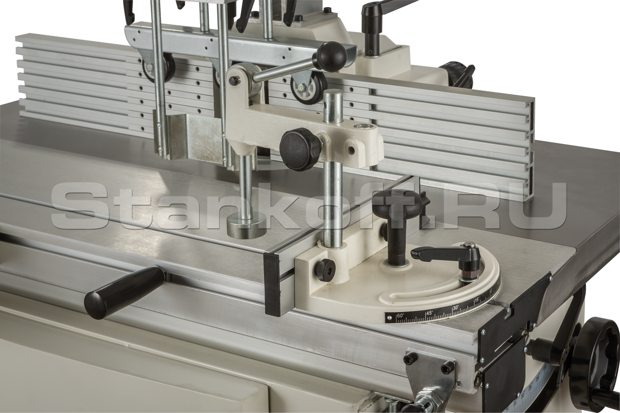

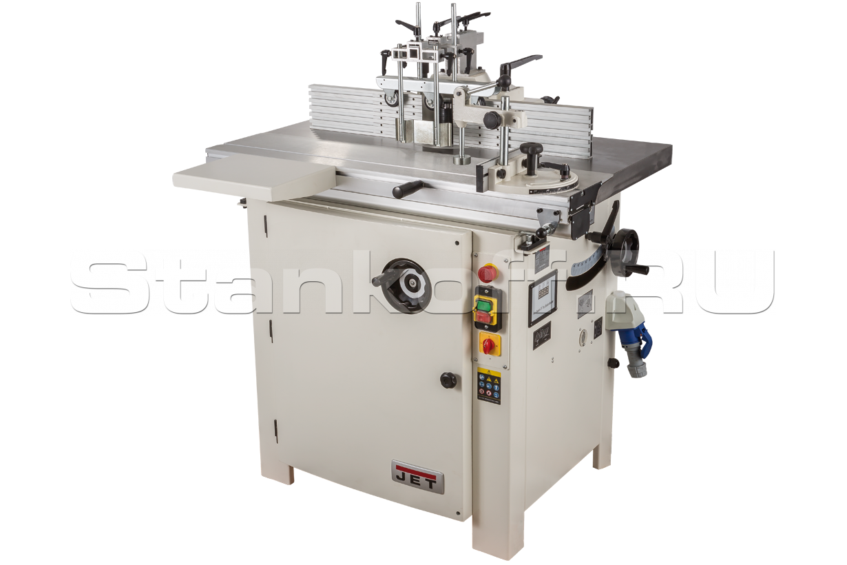

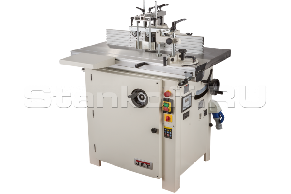

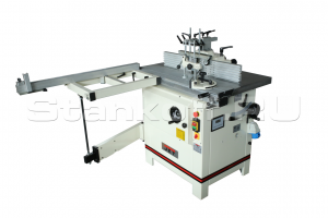

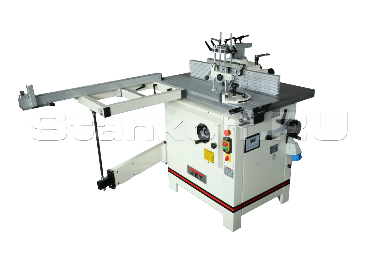

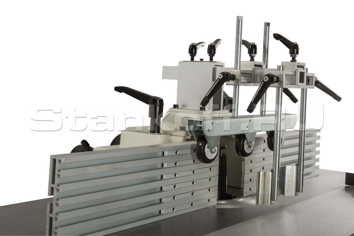

Jet JWS-2600 – современный универсальный фрезерный станок, оснащённый подвижным столом (кареткой), которая может быть укомплектована расширением с телескопической опорой. Подвижный стол выполнен из алюминиевого профиля и установлен с отступом от фрезы. В комплект поставки входит небольшой стальной расширитель каретки, упор заготовки с возможностью поворота и удобный эксцентриковый прижим. Устанавливаемый в качестве опции расширитель с телескопической опорой укомплектован более длинным упором, который также можно устанавливать под углом (есть и разметка в градусах).

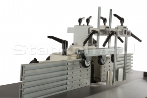

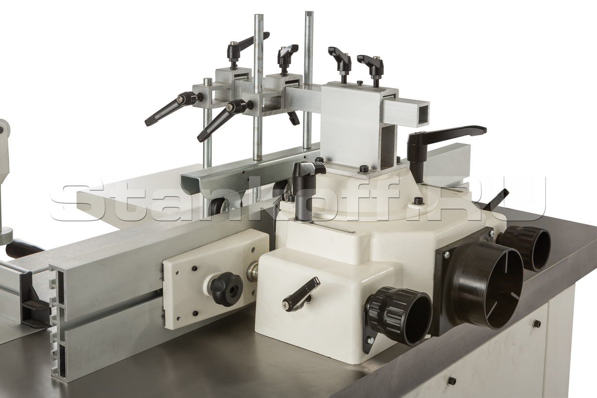

Для работы на основном столе предназначен фрезерный упор, удобный в настройке и точный. На чугунном корпусе, который служит также ограждением фрезы и пылесборным кожухом, закреплён регулируемый верхний прижим, снабжённый обрезиненными роликами, снижающими трение. Подающий и приемный упоры из алюминиевого профиля регулируются по-отдельности при помощи вращающихся рукояток.

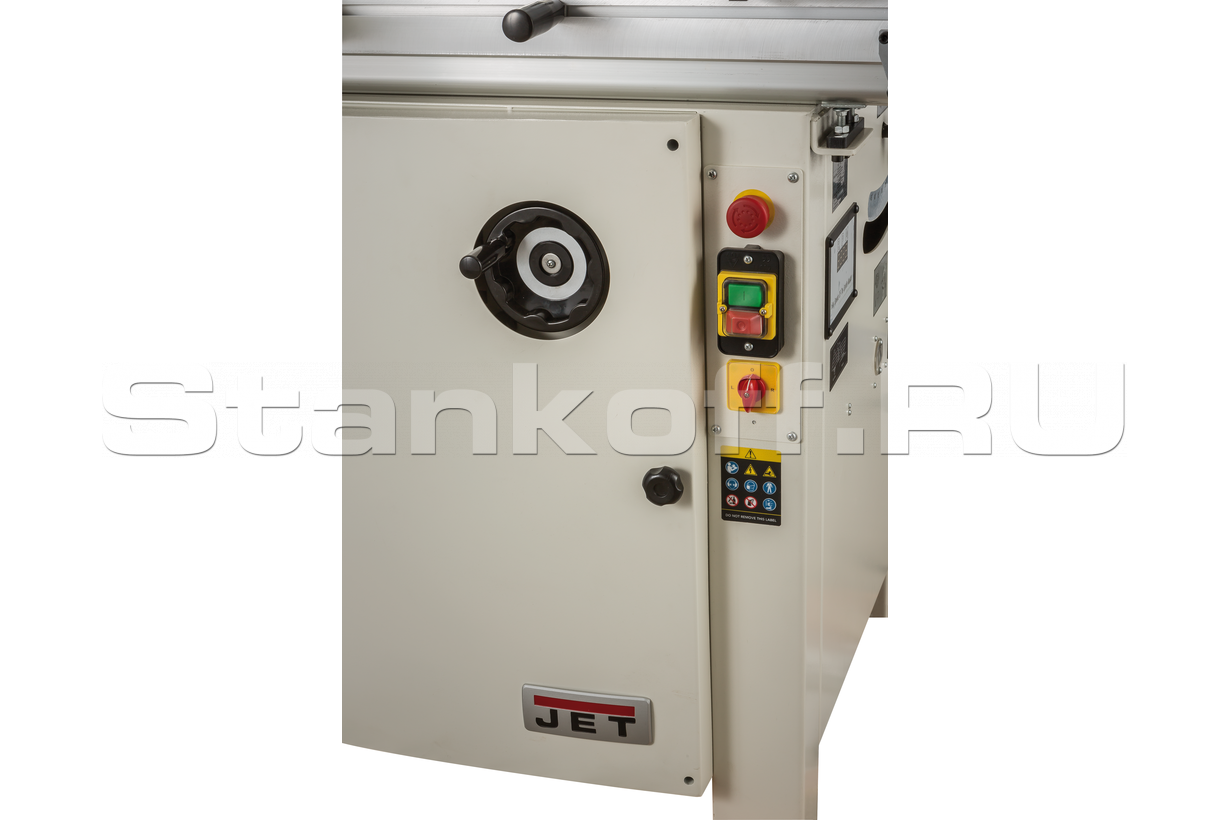

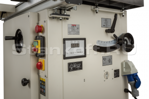

К особенностям Jet JWS-2600 нужно отнести: переключатель реверса, электронную световую индикацию скорости вращения шпинделя, возможность наклона фрезы на 45° «на себя» и на 5° «от себя», удобную легко читаемую миллиметровую шкалу высоты установки шпинделя.
Сочетание универсальности применения, высокой точности и большой мощности делают этот фрезер привлекательным для столярных мастерских и небольших производств.

- ЖК-индикация частоты вращения шпинделя

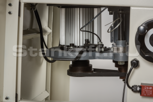

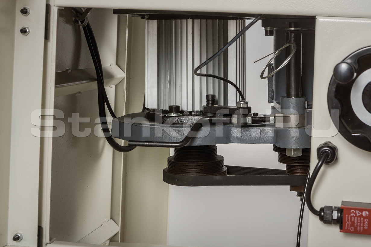

- 4-ступенчатая регулировка скорости вращения шпинделя переустановкой ремня
