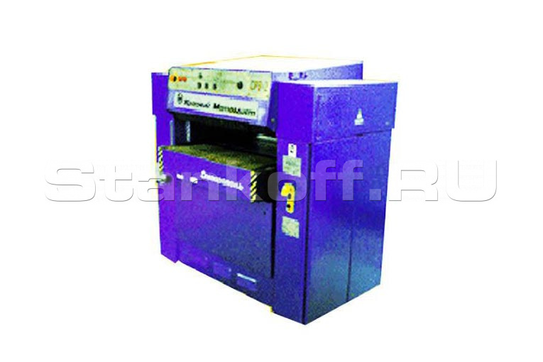

Рейсмусовый станок СР8-2
Станок предназначен для плоскостного одностороннего строгания изделий из древесины на заданный размер по толщине. Допускается одновременная обработка нескольких заготовок с разницей по толщине 4 мм. Применяется на всех предприятиях деревообрабатывающей промышленности.
Преимущества
  • Станок современной конструкции, соответствует требованиям технической эстетики, хорошо гасит вибрацию, гарантирует чистоту обработки, оснащен шумопоглощающими элементами.
  • Ножевой вал и подающие вальцы установлены на станине на отдельных опорах и закрыты звукоизолирующим кожухом, выполненным из листового материала, что создает удобство. Вертикальное перемещение стола производится механическим приводом с последующей фиксацией, исключающей самопроизвольное опускание стола.
  • Возможно ручное перемещение стола.
  • Подача материала - вальцовая.
  • На станке предусмотрена возможность установки заточного приспособления.
  • Для безопасности работы на станке предусмотрено: ограждение ножевого вала служащее одновременно эксгаустерной воронкой, электроблокировки, исключающие возможность включения привода ножевого вала при открытых крышках и откинутой эксгаустерной воронке, автоматическое отключение привода подачи при отключении привода ножевого вала, отключение приводов ножевого вала при открывании крышек.
  • В передней части звукоизолирующего кожуха смонтирована специальная завеса, предохраняющая рабочего от обратного выброса заготовки.
  • Управление станком электрифицировано, сосредоточено на отдельном кнопочном пульте, расположенном в удобном для обслуживания месте.
  • Поузловая сборка станка обеспечивает максимальное удобство технического обслуживания и ремонта.
Размеры обрабатываемого материала, мм:
наибольшая ширина 800
наименьшая длина 450
толщина 5-250
Наибольшая толщина снимаемого слоя, мм 8
Разнотолщинность одновременно обрабатываемых заготовок, мм, не более 4
Частота вращения ножевого вала, об/мин 4570
Наименьший диаметр окружности резания, мм 128
Скорость подачи (ступенчатая), м/мин 8; 16
Скорость механического перемещения стола, м/мин 0,25
Диаметр присоединительного патрубка эксгаустерной сист., мм 180
Суммарная мощность всех эл. двигателей станка, кВт 13,07
Габаритные размеры, мм 1120х1480х1340
Масса, кг 1600
