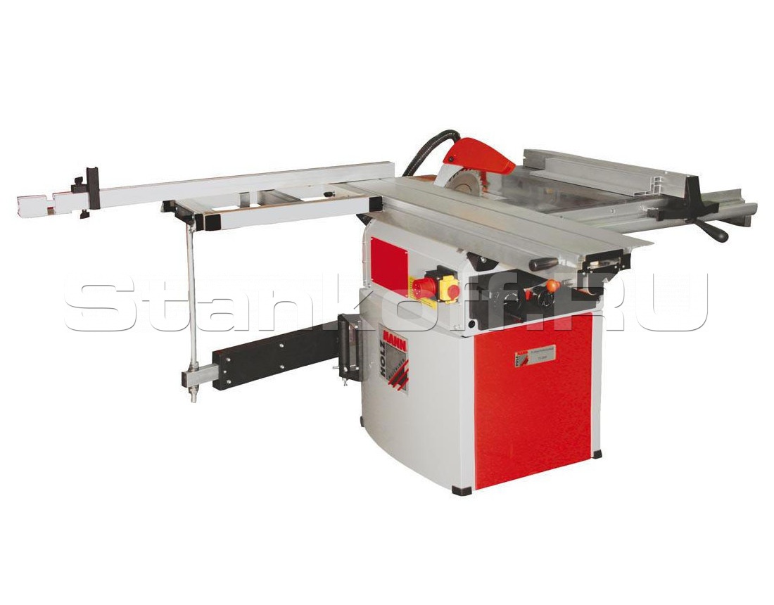

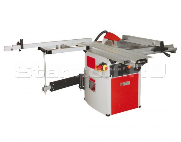

Циркулярная пила TS250F
  • Прочная и точная конструкция с профильной алюминиевой форматной пильной кареткой
  • Большая поворотная консоль выдвижного стола

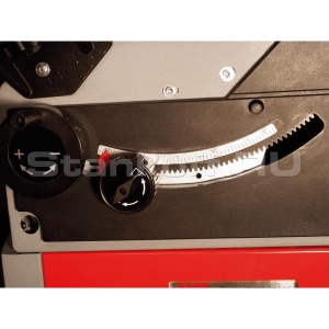

  • Лёгкая и точная регулировка высоты и угла пильного диска
  • Скошенный упор с откидным упором и углом поворота до 45° (влево/вправо)
  • Большой и устойчивый стол из серого чугуна, включая расширитель стола

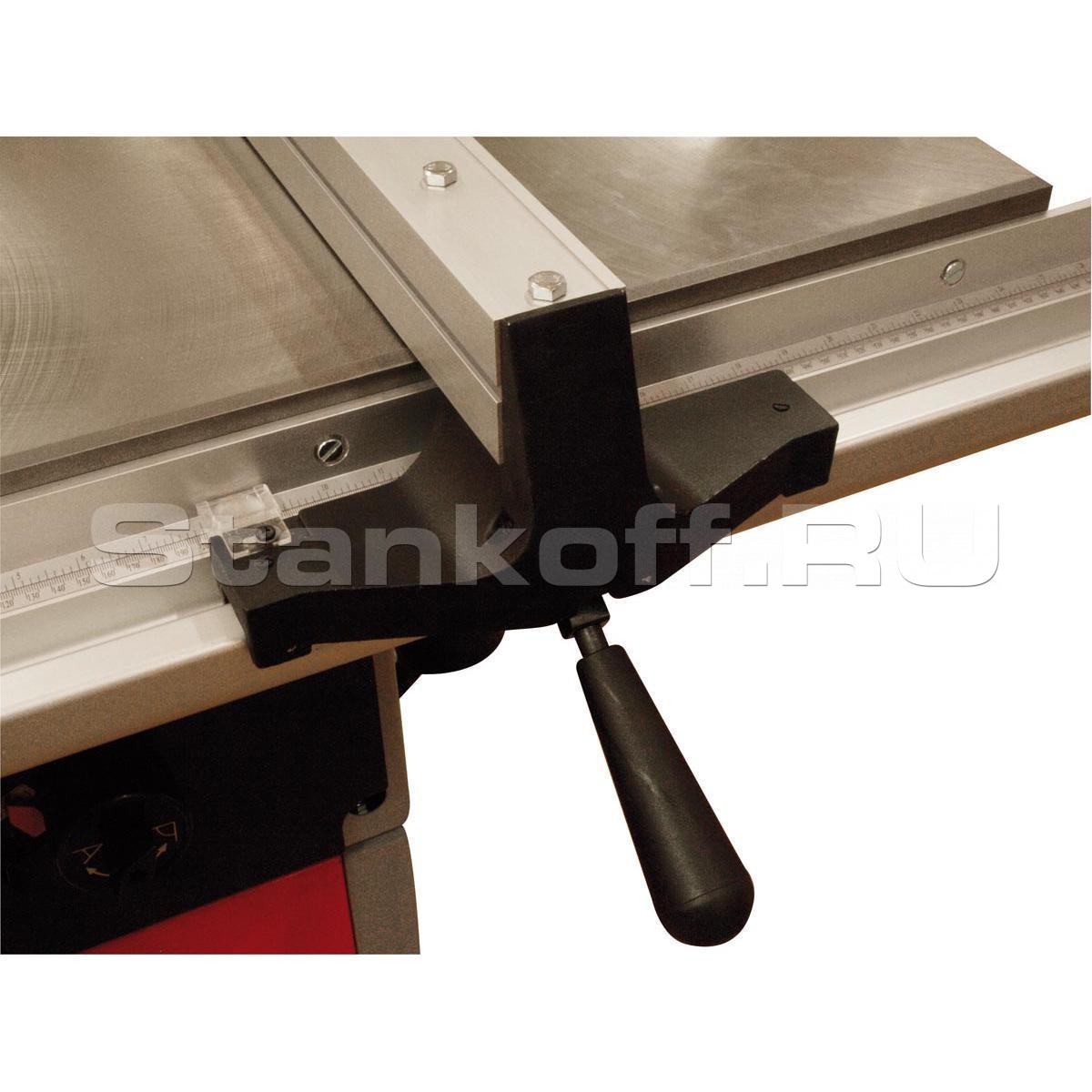

  • Параллельный упор с функцией быстрой фиксации
  • Длина выдвижного стола 1655 мм
  • Ширина резания справа 620 мм
  • Удлинитель стола до 210x400 мм
Комплектация
  • Твердосплавный пильный диск (HM) с 32 зубьями;
  • 250 мм, форматный выдвижной стол;
  • консоль;
  • расширитель стола;
  • выдвижной скошенный упор;
  • включая откидной упор;
  • параллельный упор;
  • обрезной башмак.
Технические характеристики круглопильного станка TS250F
Мощность двигателя S1 2100 Вт
Мощность двигателя S6 2900 Вт
Напряжение 230 В
Размер стола 800x670 мм
Высота стола 900 мм
Выдвижной стол 1650x250 мм
Опорный стол 600x410 мм
Диаметр всасывающего патрубка 100 мм
Макс. высота резания при 90° 83 мм
Макс. высота резания при 45° 59 мм
Макс. длина обрезки 1250 мм
Ширина резания у параллельного упора 590 мм
Диаметр пильного диска (посадочного отверстия) 250 мм
Частота вращения пильного диска
4000 об/мин
Габариты (ДхШхВ) 970х760х1035 кг
Масса нетто/брутто 190/233 кг
