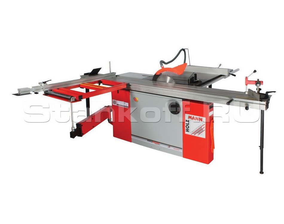

Форматно-раскроечный станок TS315VF2600_400V
  • Станок прошел европейскую сертификацию СЕ

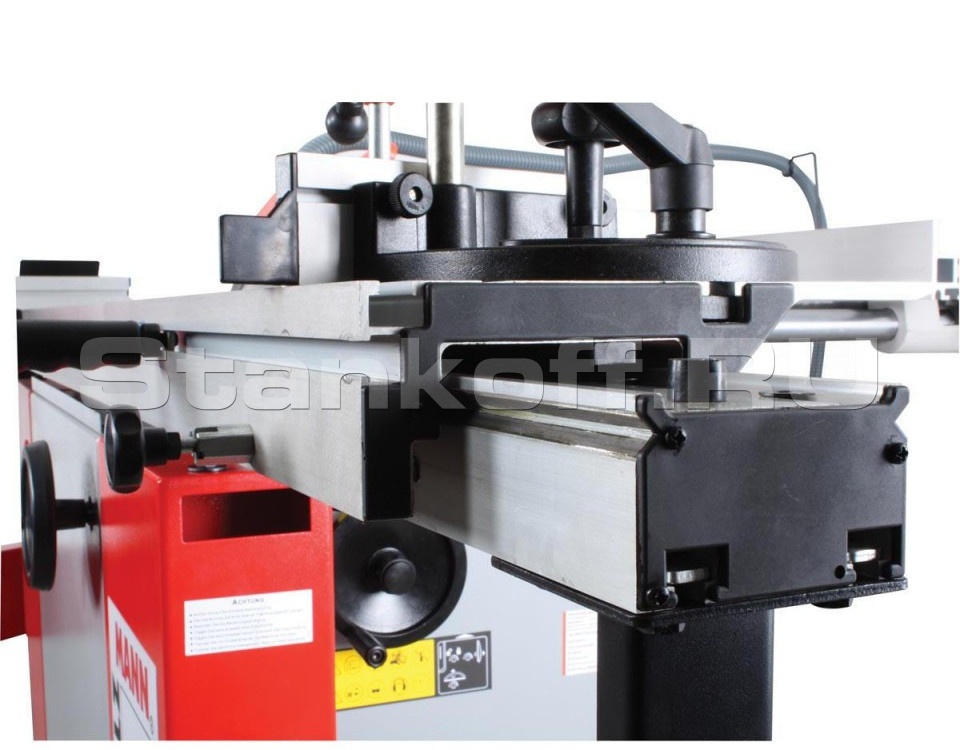

  • Расширитель стола справа, а также планка для упора могут быстро откидываться назад

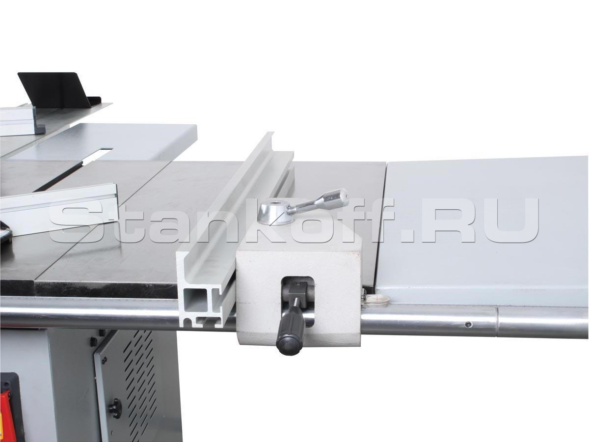

  • Прочный и легкоперемещающийся параллельный упор с быстрой фиксацией, установленный на планке для упора
  • наклоняемый пильный узел с регулировкой по высоте и подрезным узлом
  • Стол из серого чугуна с удлинителем сзади и опорным башмаком справа
  • Опорный ролик консоли облегчает размещение заготовки
  • усиленная станина обеспечивает устойчивость станка
  • ширина резания справа от пильного диска до 1260 мм
