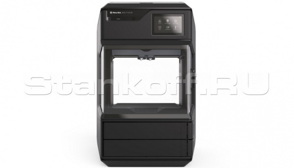

MakerBot Method – это новинка от известного производителя из США, которая представляет собой первый демонстрационный 3Д принтер на базе промышленных технологий. Оборудование уникально уже потому, что гармонично сумело объединить в одном устройстве достоинства промышленных и персональных 3Д принтеров. Это значит, что оборудование выглядит, как персональный 3Д принтер, а мощность и возможности у него сравнимые с промышленными моделями.
Но от слов нужно перейти к конкретике. А на практике MakerBot Method характеризуется высочайшей надежностью и точностью: напечатанные модели абсолютно соответствуют проектным размерам, а показатель точности составляет ± 0,2 мм или же ± 0,002 мм на один миллиметр хода. Данные получены в ходе внутренних тестов определенных геометрических моделей.
Если сравнивать с популярными настольными моделями 3Д принтеров, то MakerBot Method при идентичных настройках (слой, высота и плотность заполнения) показывает скорость печати в два раза быстрее. Конечно, данное преимущество можно оценивать лишь при условии определенных геометрических параметрах модели. Да и сам процесс печати на MakerBot Method получается бесшовным, что также является достоинством.

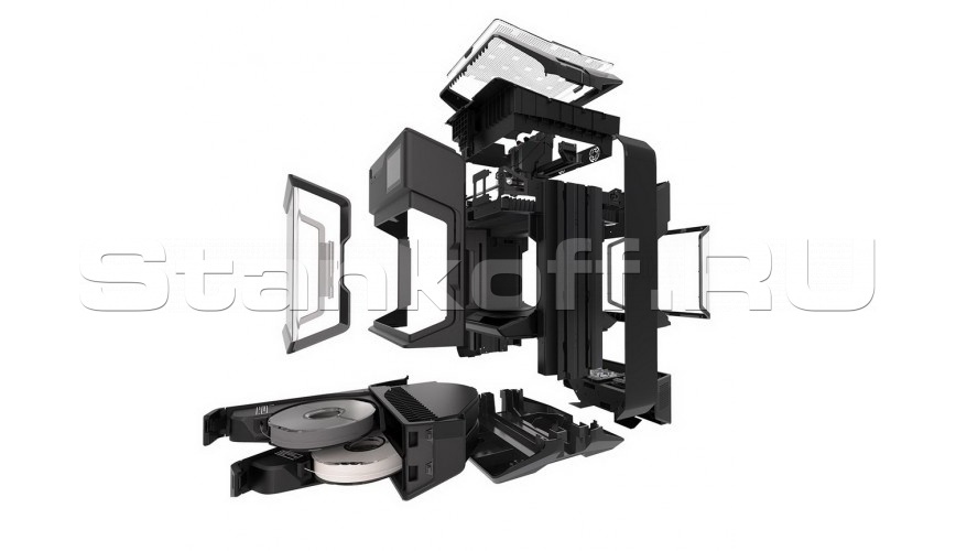

В основе MakerBot Method лежит ультражесткая металлическая рама. Она была специально конструкционно оптимизирована и проходит под всем корпусом устройства, что позволяет компенсировать изгиб. Благодаря этому можно гарантировать получение стабильных и точных деталей и минимизировать брак.
MakerBot Method оснащен двумя экструдерами, причем на каждом стоят активные датчики, определяющие наличие материала, проблемы в его движении (застревание и т.п.) Эти датчики по сути можно считать эффективной автономной защитой, отвечающей за ваш 3Д принтер и качество печати в целом. В дополнение идет двойной привод с передаточным числом 19:1. Большая сила равно большая производительность – девиз MakerBot Method. Материал загружен и готов к экструзии – надежность в каждом слое.
MakerBot Method оснащен удлиненным тепловым сердечником, который вкупе с быстрым временем запуска, служит гарантией готовности 3Д принтера в любое время моментально приступить к печати, что позволяет обеспечить бесперебойность работы.
Для материала предусмотрены герметичные абсолютно сухие отсеки с практически идеальным уплотнением. Это позволяет надежно защитить филамент от пагубной влажности. Для контроля есть система встроенных датчиков, оценивающих температуру, влажность. Все это гарантирует оптимальные условия хранения. Эта функция ранее применялась лишь в промышленном оборудовании.

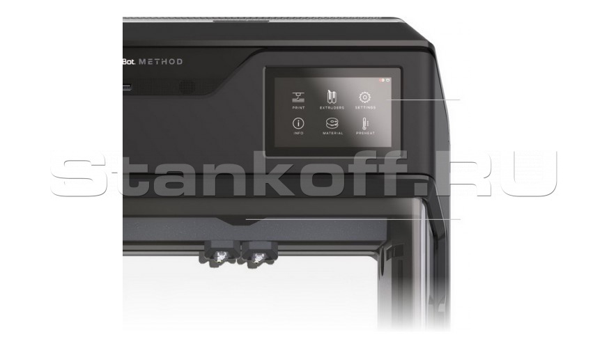

MakerBot Method оснащен целым набором систем автоматизации и датчиков. Благодаря ним автоматизированы:
  • калибровка сопла;
  • калибровка по Z-оси;
  • загрузка материала.
Имеются следующие типы датчиков:
  • в отсеке хранения – температурный, влажности, RFID, определения материала;
  • в печатающей головке — температурный, застревания и определения материала;
  • в камере – открытия дверцы, температуры;
  • калибровочные.
