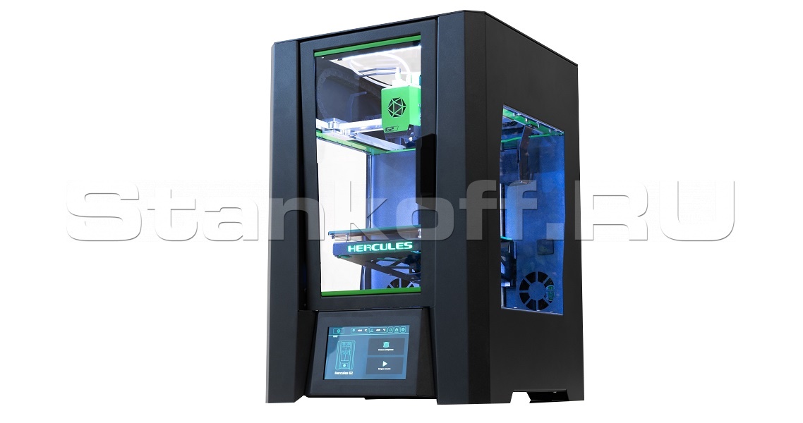

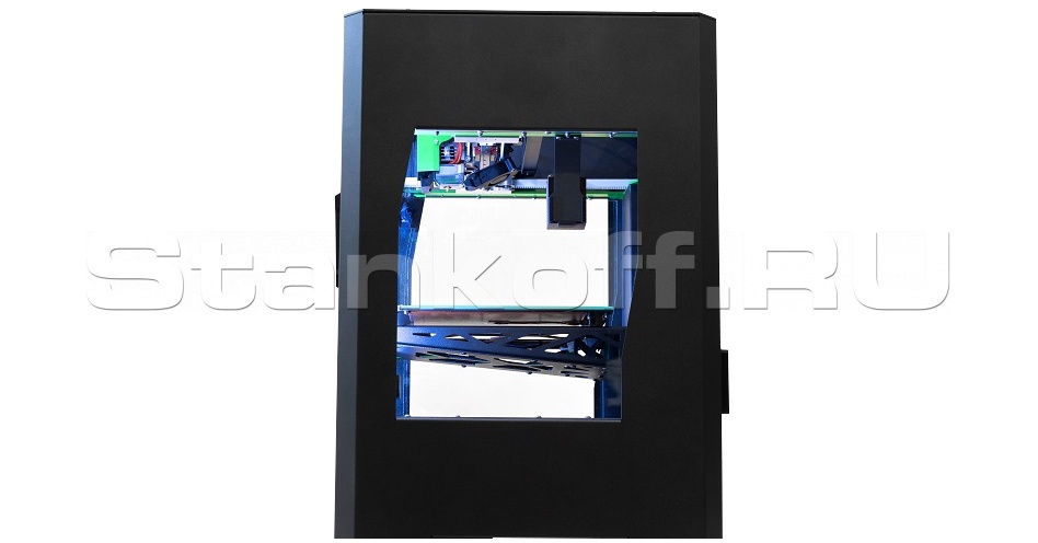

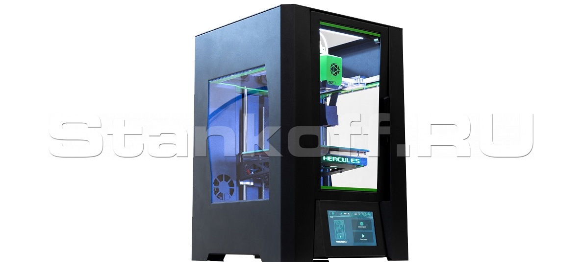

Hercules G2 - характерной особенностью данной модели является экструдер, разогревающийся до 410 градусов по Цельсию, благодаря чему устройство способно осуществлять печать самым широким спектром филаментов.
С конструкционной точки зрения Hercules G2 обладает кинематической системой повышенной жесткости и высокопроизводительной головкой. Устройство оснащено фрезерованными каретками и ременной передачей повышенной надежности. Все это позволяет гарантировать точное позиционирование экструдера, и, соответственно, высокую точность печати.
Печатная головка на Hercules G2 – это изделие собственной разработки – UniHot. Она характеризуется высочайшей производительностью при использовании, как жестких материалов, так и гибких. Блок нагрева надежно заизолирован. Очистка сопла осуществляется в авторежиме, а прижимной механизм легко регулируется.
Необходимо отметить такие особенности печати, как толщина слоя от 0,01 мм и гладкость наложения слоев, без выраженной слоистости поверхности. Благодаря этому удается получать изделия с идеально гладкой поверхностью, не прибегая к дополнительной обработке. Геркулес G2 может печатать самыми разными материалами, как популярными и широко востребованными, так и довольно редкими, сложными, инженерными.
В комплектацию Hercules G2 входят руководство, USB-кабель, флешка, три сервисных ключа и ключ для замены сопел, сетевой кабель, два сопла 0,3 и 0,8 мм, адгезионный клей Иолай и пластиковая нить PLA.
3D принтер Hercules G2 – настольная модель со следующими характеристиками:
- область печати 20х20х21см ;
- толщина слоя от 0,01мм;
- широкий спектр поддерживаемых пластиков.

| Технические характеристики 3D принтера Hercules G2 | |
| Технология печати | FFF |
| Материал печати | Пластиковая нить |
| Поддерживаемые материалы | ABS, ABS/PC, AEROTEX, ASA, CAST, CERAMO, EASY FLEX, ETERNAL, FLEX, Flex Hard, Flex Soft, Formax, FRICTION, HIPS, Nylon, PC, PEEK, PEKK, PET, PETG, PLA, PRO-FLEX, PROTOTYPER SOFT, PVA, RELAX, Rubber, SBS, SBS PRO, SEALANT, Titan GF-12, Total GF-30, TOTAL PRO, TPUA85, TPUD70, ULTEM 1010, UltraX, WAX, и др. |
| Область печати, мм | 200x200x210 |
| Диаметр нити, мм | 1.75 |
| Кол-во печатных головок | 1 |
| Толщина слоя, мкм | 10-900 |
| Стандартный размер сопла, мм | 0,5 |
| Возможные сменные сопла, мм | 0.2, 0.3, 0.5, 0.8, 1, 1.2 |
| Охлаждение экструдера | Активное, воздушное |
| Температура нагрева, °C | 410 |
| Охлаждение модели | Двустороннее, регулируемое |
| Тип хотэнда | Цельнометаллический |
| Калибровка плоскости стола | Программная, автоматическая, компенсация первого слоя |
| Производительность, см³ | до 100 |
| Производительность печати гибкими материалами, см³ | до 55 |
| Максимальная линейная скорость печати при нормальной экструзии, мм/с | до 125 |
| Максимальная линейная скорость холостого хода, мм/с | до 300 |
| Ускорение, мм/с | до 3000 |
| Тип корпуса | Закрытый корпус с регулируемой принудительной вентиляцией |
| Температура стола, °C | 150 (180) |
| Материал корпуса | Сталь |
| Интерфейс автономной печати | Встроеная память, (*.gcode) |
| Операционная система | Linux, Mac OS, Windows |
| Интерфейс подключения | Ethernet, Wi-Fi |
| Тип ПО слайсер | Diaprint Cloud & PC |
| Поддерживаемые форматы файлов | .STL, .Gcode |
| Формат поддерживаемых катушек, мм | Для внутреннего размещения — 65х200 |
| Интерфейс управления принтером | Цветной емкостный дисплей, 7″ |
| Удаленное управление | Да, через Diaprint Cloud |
| Счетчик печати | Да |
| Встроенная камера | Да |
| Активация принтера | Да, через Diaprint Cloud |
| Система уведомлений о состоянии принтера | SNOT System |
| Система контроля наличия и подачи пластика | Sensitive PRO Check |
| Система контроля деформации при печати | SolidPrint PRO Check |
| Система фильтрации | Да, сменный угольный фильтр |
| Тип направляющих X,Y | Рельсовые направляющие HIWIN 12 мм |
| Тип направляющих Z, мм | Валы цилиндрические 16 |
| Тип передачи X,Y | H-BOT с зубчатым ремнем 10 мм типа HTD3M |
| Тип передачи Z | Трапецеидальный винт в шагом 8 мм |
| Точность позиционирования, мм | 0.00125 |
| Контроллер | Hercules Control Board на базе ядра STM32F406 168 МГц, 32-бит |
| Шаговые двигатели | XY: Nema 23 2.8A 1.8° 12.6 Kg*cm Z: NEMA17 1.68A 1.8° 4.4Kg*cm Экструдер: NEMA11 0.67A 1.8° 1.2Kg*cm (Ratio 5:1) |
| Тип концевых датчиков | Оптические |
| Драйвера шаговых двигателей | XY: ТМС5161 Z: ТМС2208 Ex: A4988 |
| ПО | Hercules HOST |
| Веб версия ПО | Да |
| Облачный слайсинг | Да |
| Запуск печати без носителя | Да, через LAN или Wi-Fi |
| Наличие интегрированных профилей печати | Да, профили под доступные материалы |
| Визуализация печати | Да, в интерфейсе управления |
| Операционная система | Raspbian Rpi |
| Прошивка конроллера | Hercules Firmware v.3 |
| Доступ с мобильного телефона | Да, через Diaprint Cloud |
| Фильтр материала печати | Да, сменный |
| Напряжение работы, частота | 220В±15% 50Гц |
| Внутреннее питание | 24В, 5В |
| Пиковая потребляемая мощность | 440 Вт |
| Защита от КЗ, перегрузки | Предохранитель 220В (разъем питания) |
| Диапазон рабочей температуры, °C | 15-50 |
| Степень защиты | IP20 |
| Размеры (без упаковки), мм | 420х452х616 |
| Размер упаковки, мм | 497х509х750 |
| Вес (без упаковки), кг | 29.5 |
| Вес (с упаковкой), кг | 35 |
