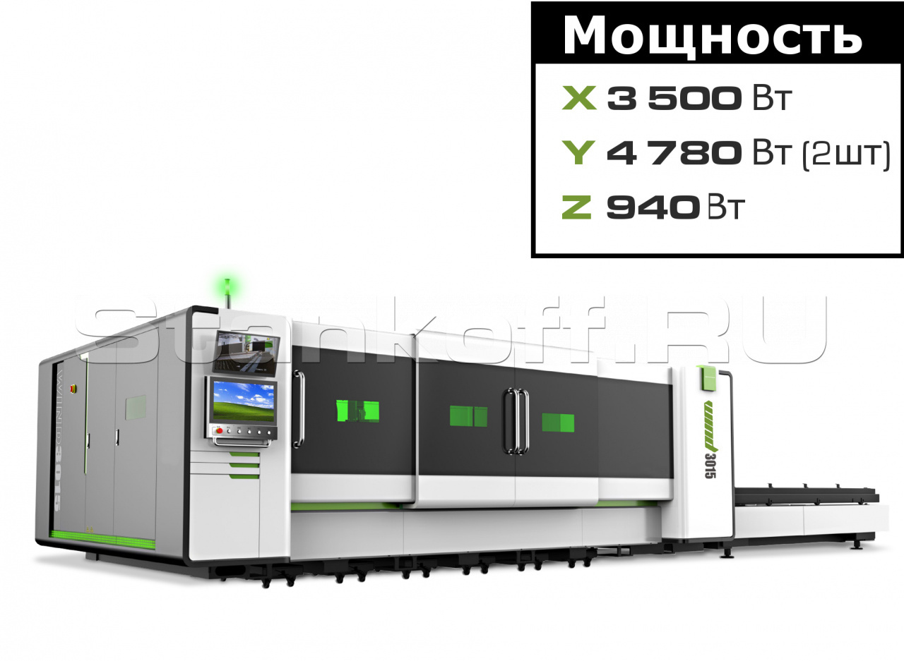

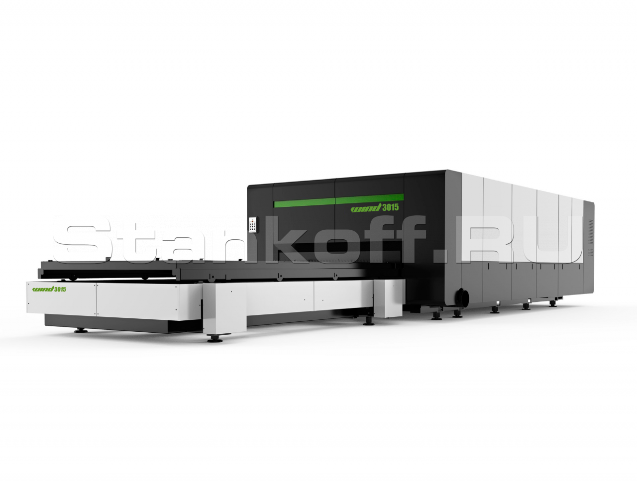

Высокомощный оптоволоконный лазер HAN'S SONGU Wind Speed 3015/6000 IPG
Рекомендуем предложения
Применение
Комплекс предназначен для скоростной чистовой резки листовых металлов в автоматизированном режиме: черных, нержавеющих, цветных. В основе работы комплекса лежит технология генерации лазерного луча с помощью оптоволоконного резонатора.

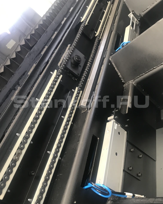

Тяжелая станина из листовой стали
Станина сварена из высококачественной листовой стали толщиной 16 мм и подвержена высокотемпературному отжигу, значительно повышающему ее прочность, твердость, износостойкость. Листовая станина обладает значительными преимуществами по сравнению с станиной из труб, такими как больший вес, прочность и надежность, отсутствие вибраций при работе и, как следствие, обеспечивает стабильный, качественный и точный рез.

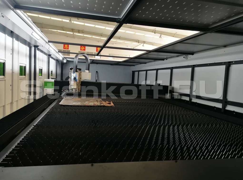

Защитная кабина
Полностью закрытый корпус обеспечивает безопасность работы и исключает загрязнение. Выполнен по европейским стандартам CE. Дым, образующийся в результате резки, проходит через систему фильтров внутри кабины, тем самым обеспечивается экологически чистая резка без загрязнения внешней среды. Двери находятся на оси Y, что делает удобной эксплуатацию. Предохранительное блокирующее устройство.

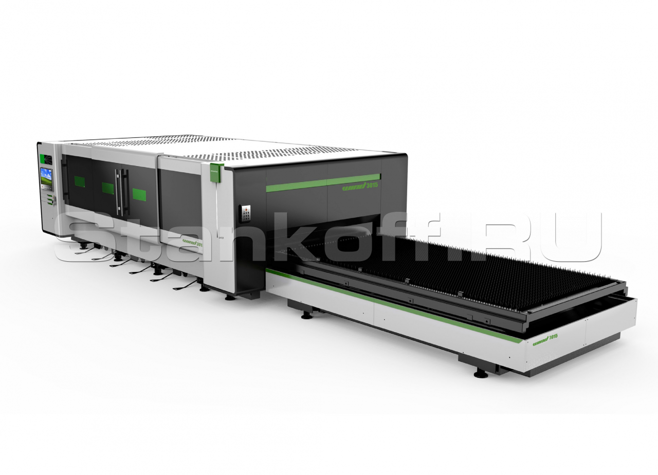

Сменный стол
Сменный стол значительно сокращает время подачи и улучшает производительность. Скорость переключения паллет составляет всего 10 секунд.

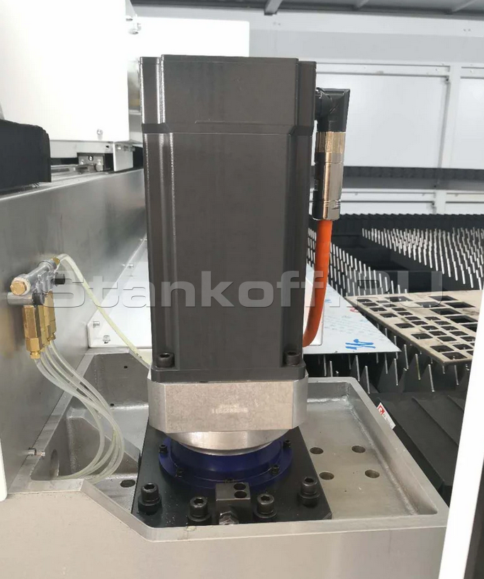

Редуктор ALPHA
За точность работы станка отвечают скоростные планетарные редукторы Alpha (Германия). Низколюфтовые планетарные редукторы Alpha обладают впечатляющими возможностями, отличаются высокой эффективностью, производительностью и надежностью производимых рабочих процессов, что будет несомненно полезно. Редукторы Alpha применяются, когда привод требует максимальной эффективности и компактности. Используются в технике мирового класса (в том числе на станках Trumpf).

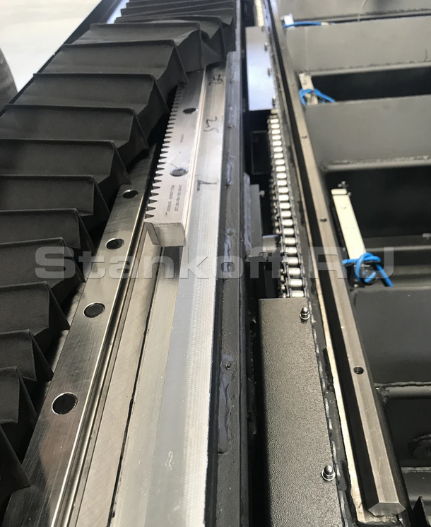

Зубчатая передача «шестерня-рейка» Gambini
Gambini Meccanica — широко известная не только в Европе, но и далеко за ее пределами итальянская компания производитель высокоточных зубчатых передаточных механизмов, реек и шестерен. Будучи узкоспециализированной компанией, имея более 30 лет опыта собственного производства, на сегодняшний день компанию по праву можно назвать лидером в своем сегменте.
Высокоточные линейные направляющие Rexroth
Bosch Rexroth поддерживает машиностроение во всем мире благодаря своим передовым технологиям и уникальным отраслевым знаниям. Около 31 000 сотрудников по всему миру работают над безопасными, эффективными, интеллектуальными и мощными решениями. Направляющие Rexroth позволяют перемещать высочайшие нагрузки с минимальными усилиями с высокой жесткостью и, как следствие точностью, которая отвечает требованиям пользователей высокопроизводительных станков.Преимущества:

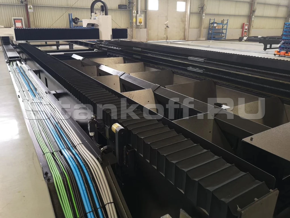

Автоматизированная зональная система дымоудаления
Зональная система дымоудаления обеспечивается секционной конструкцией раскройного стола и встроенными вентиляционными каналами. В каждой секции расположены вытяжные отверстия с пневматическими клапанами, воронки для сбора шлака и выдвижные поддоны для удаления отходов. Пневмоклапаны автоматически открываются только в той секции стола, где в данный момент находится режущая голова, остальные клапаны в это время остаются закрытыми. Отходы, образовавшиеся в процессе резки, проваливаются между ламелями стола в воронки и оседают в выдвижных поддонах для сбора шлака.Такое решение позволяет уменьшить требования к производительности вентиляционной системы и обеспечивает максимальную эффективность очистки воздуха.

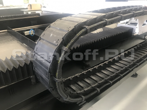

Превосходный кабель-менеджмент
Кабель менеджмент европейского стандарта. Обеспечивает легкость обслуживания и долгий срок службы.
