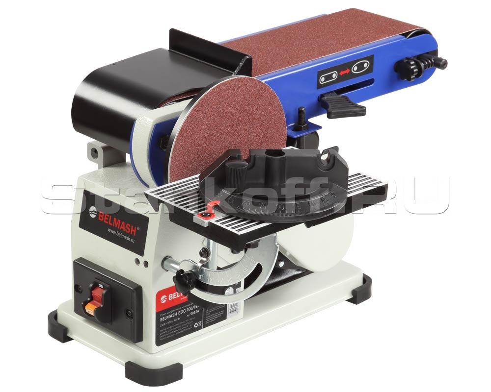

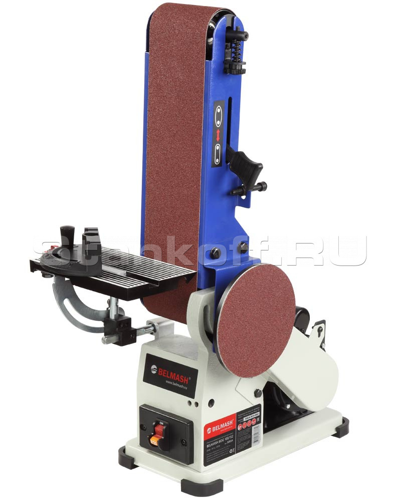

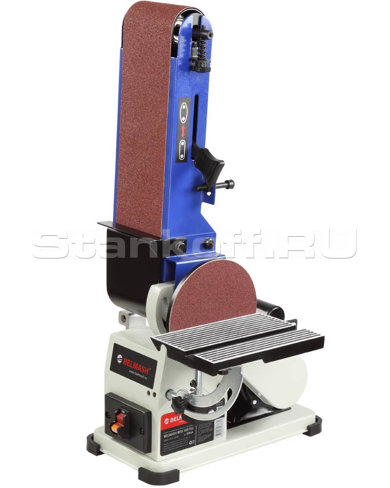

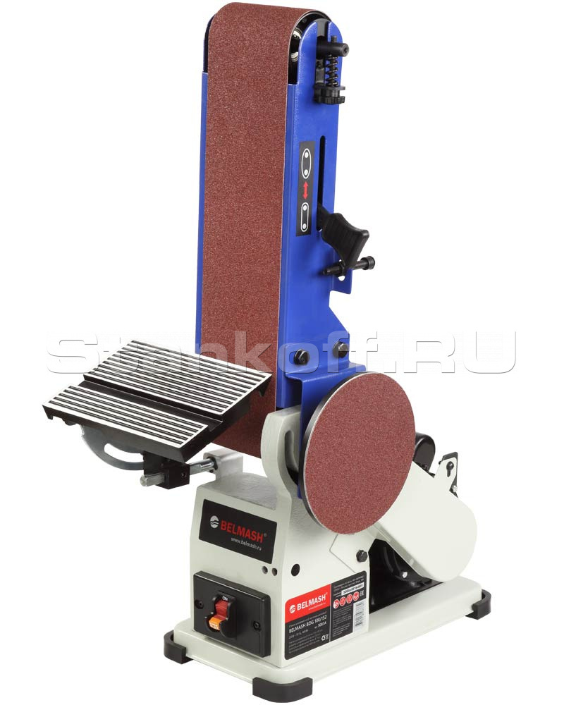

Самый компактный станок в линейке. Бюджетная модель. При этом корпус станка выполнен из чугуна. А опорная платформа из стали.

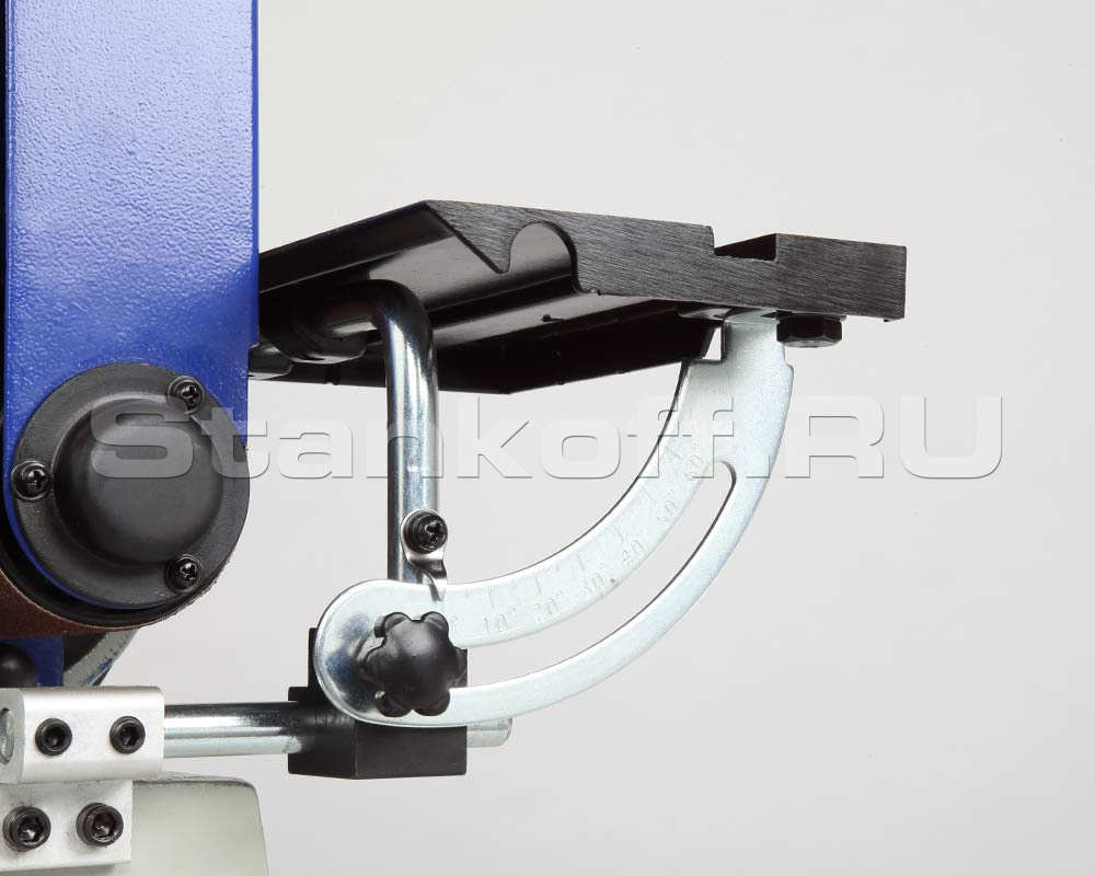

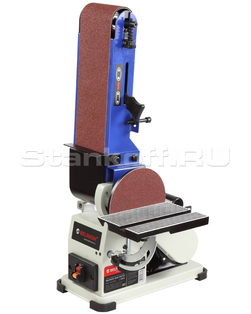

Рабочий стол – алюминиевый с П-образным пазом под установку углового упора, он используется как при шлифовании лентой, так и диском. Угол наклона стола от 0 до 60 град. Блок шлифования лентой – поворотный.

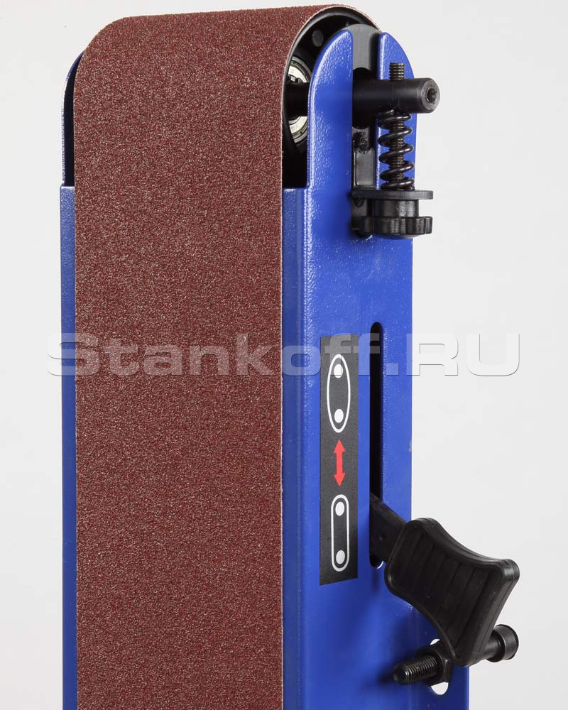

Абразивные материалы стандартные: лента – 915×102 мм, диск – Ø152 мм. Выключатель имеет специальный ключ.

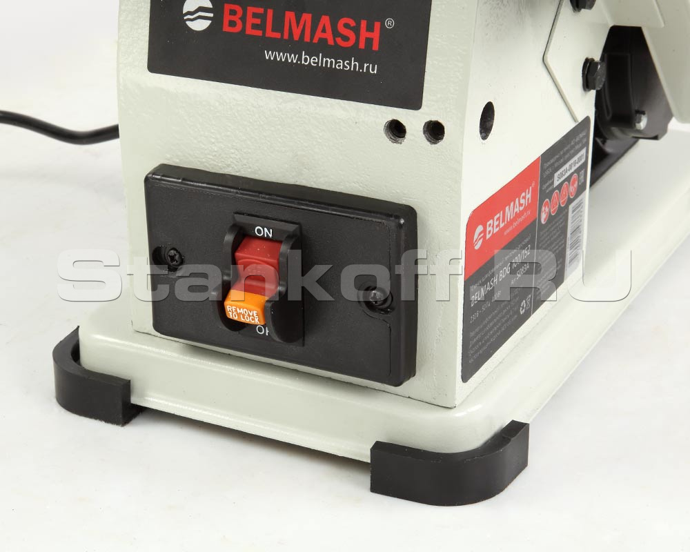

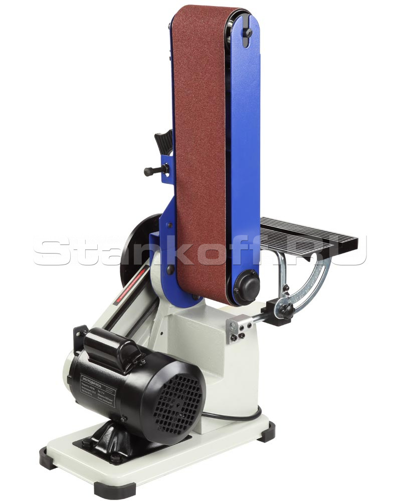

Станок настольного исполнения, надежно удерживается на верстаке за счет ножек-виброгасителей и достаточно большой массы для маленького аппарата – 15 кг.

- выключатель с ключом.

Угол наклона стола, град.
0…+60 |

| Длина шлифовальной ленты, мм |
915 |
| Ширина шлифовальной ленты, мм
102 |
