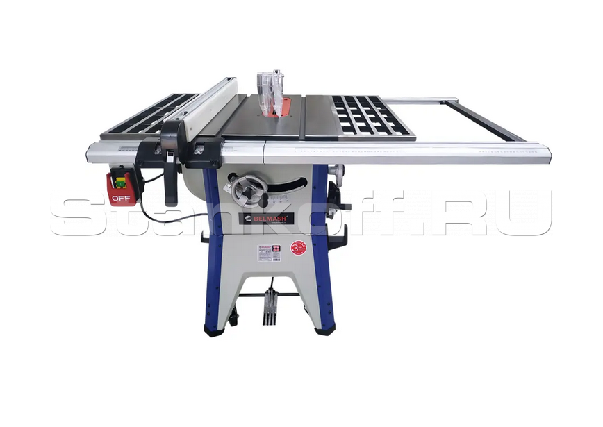

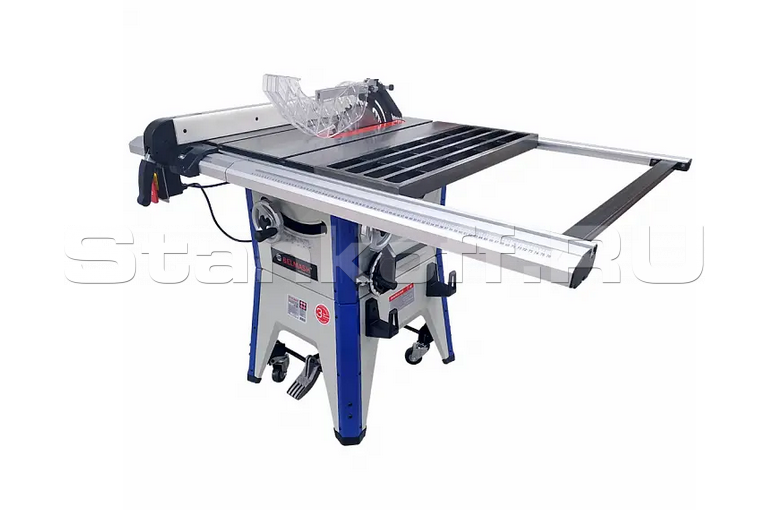

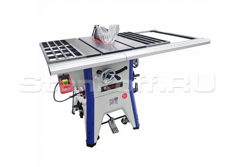

Круглопильный станок BELMASH LTS-250 предназначен для обработки древесины (цельного дерева, фанеры, ДВП, МДФ, ДСП, ОСП и т.п.) пилением с целью придания им необходимых форм и размеров, с ручной подачей заготовки. Исполнение напольное.

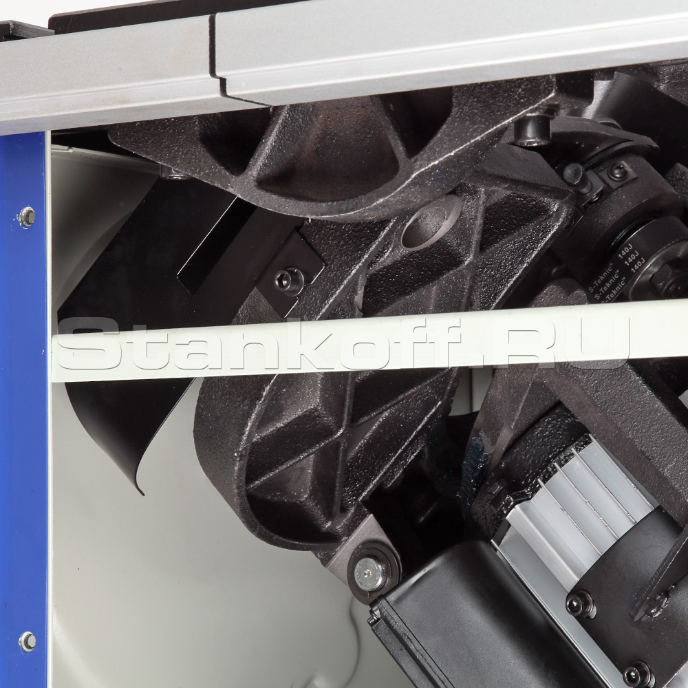

На станок установлен трехфазный асинхронный двигатель 380 вольт.

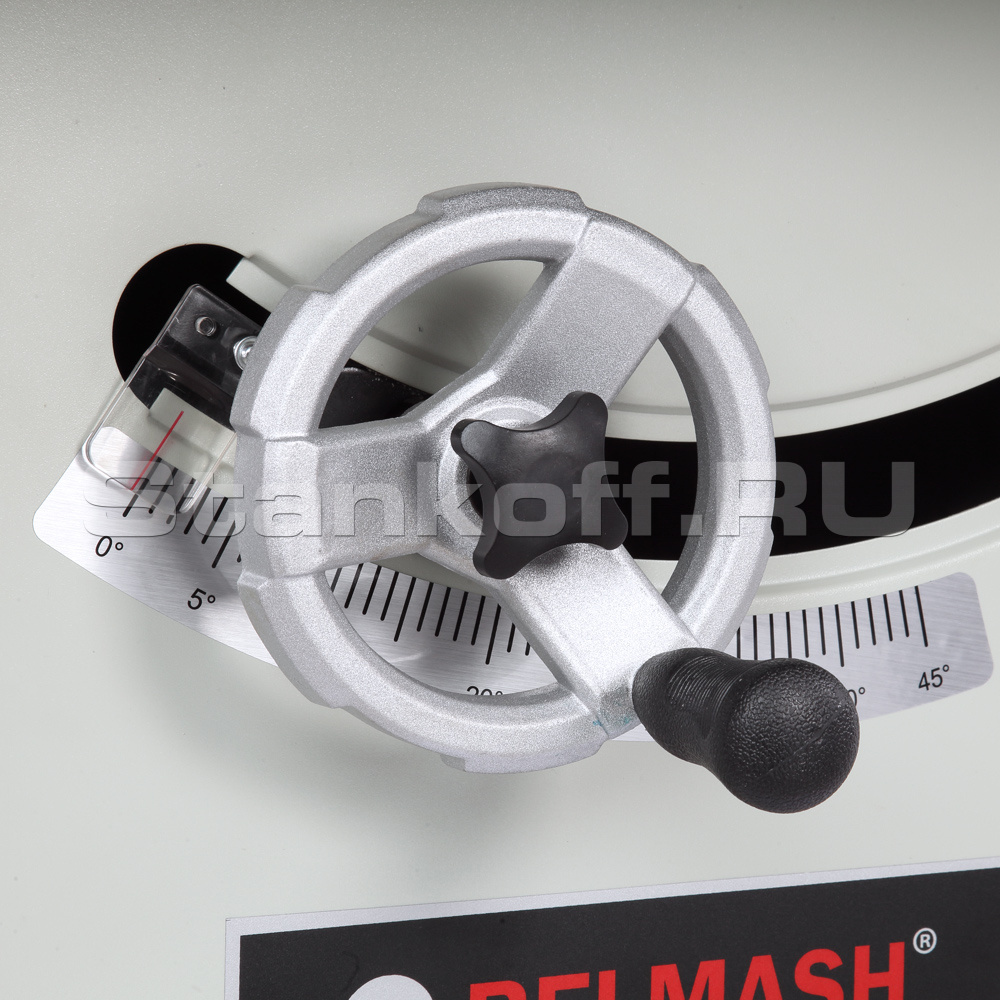

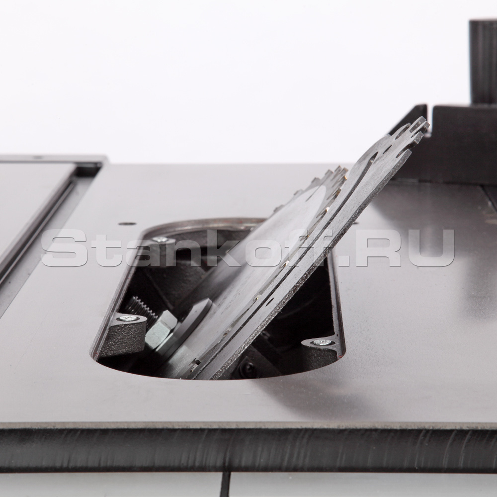

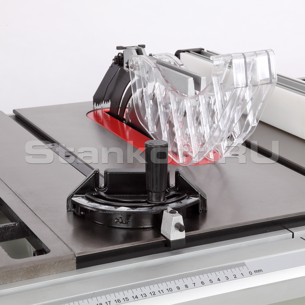

При соответствующей наладке на станке можно выполнять распиловку вдоль и поперек волокон, распиловку вдоль и поперек волокон с наклоном режущего инструмента, распиловку вдоль волокон с помощью параллельного упора, распиловку поперек волокон под углом с помощью углового упора, отбор четверти.
Возможна установка наборных дисков DADO, с посадочным диаметром 16 мм и шириной до 19 мм, для этого в комплектации станка имеется специальный вкладыш.
Для установки стандартных дисков с посадкой 30 мм в комплектации имеется переходное кольцо 18/30 мм.
Станок оснащен основным рабочим столом и двумя дополнительными секциями из чугуна. Стол имеет два стандартных паза для установки углового упора или дополнительных приспособлений.

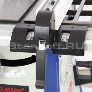

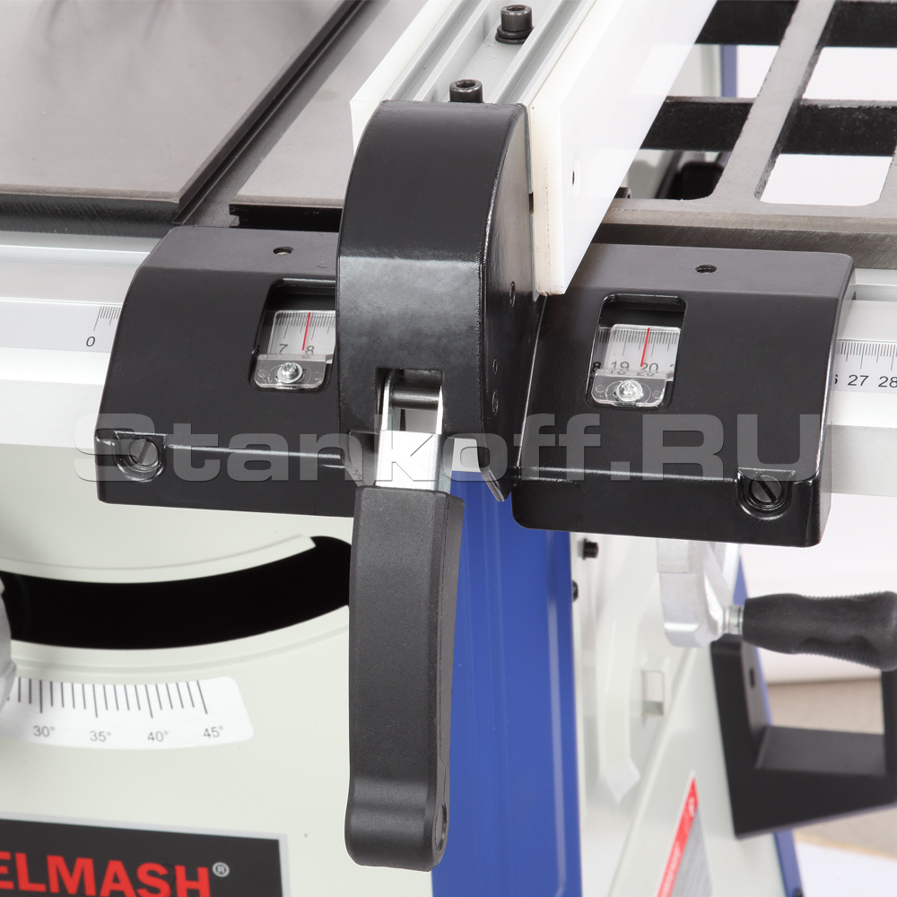

На передней направляющей параллельного упора есть шкала для точной установки.
На расклинивающем ноже установлена защита от обратной отдачи.

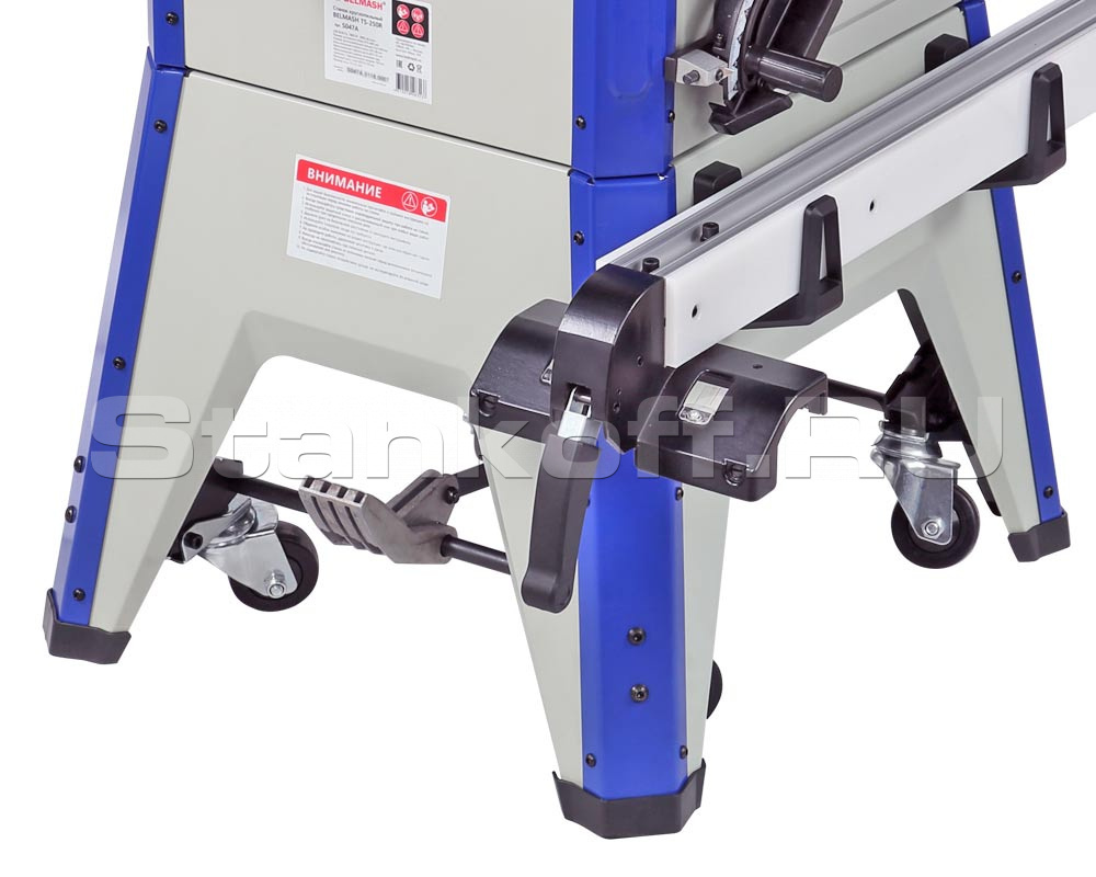

Корпус изделия сварной, закрытый, изготовлен из листовой стали, имеет отверстие для установки патрубка для отвода стружки (Ø 100 мм), снабжен специальными держателями для хранения толкателя, углового упора, параллельного упора, ключа и пильных дисков.В нижней части основания станка крепятся ролики.

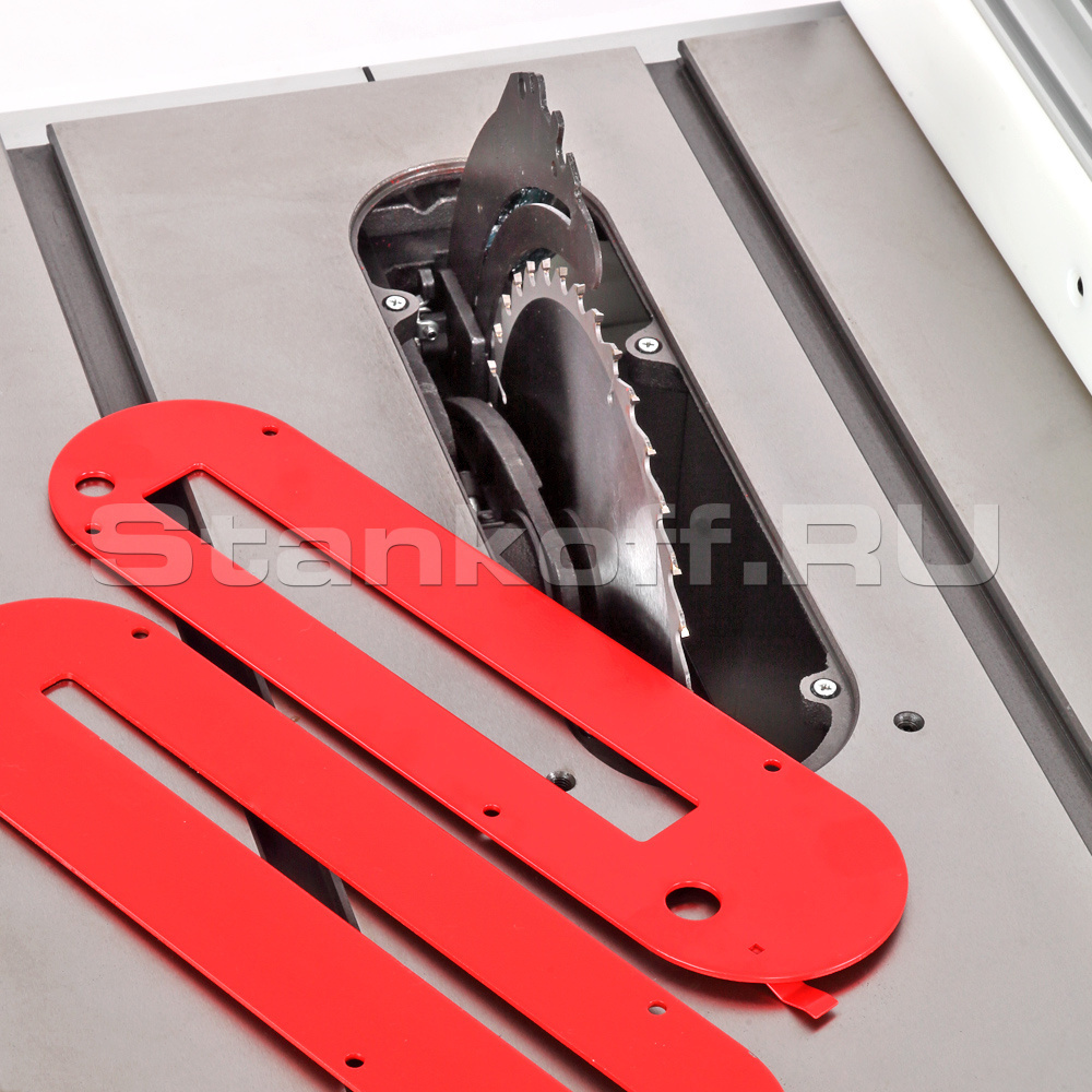

| Вставка пильного стола | 1 |

| Угловой упор в сборе | 1 |

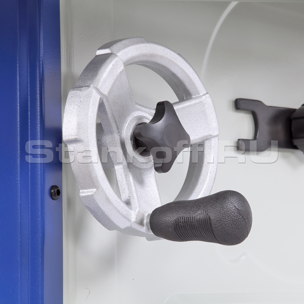

| Маховик с ручкой | 2 |

| Диапазон углов распиловки по пласти, град. | 0-45 |

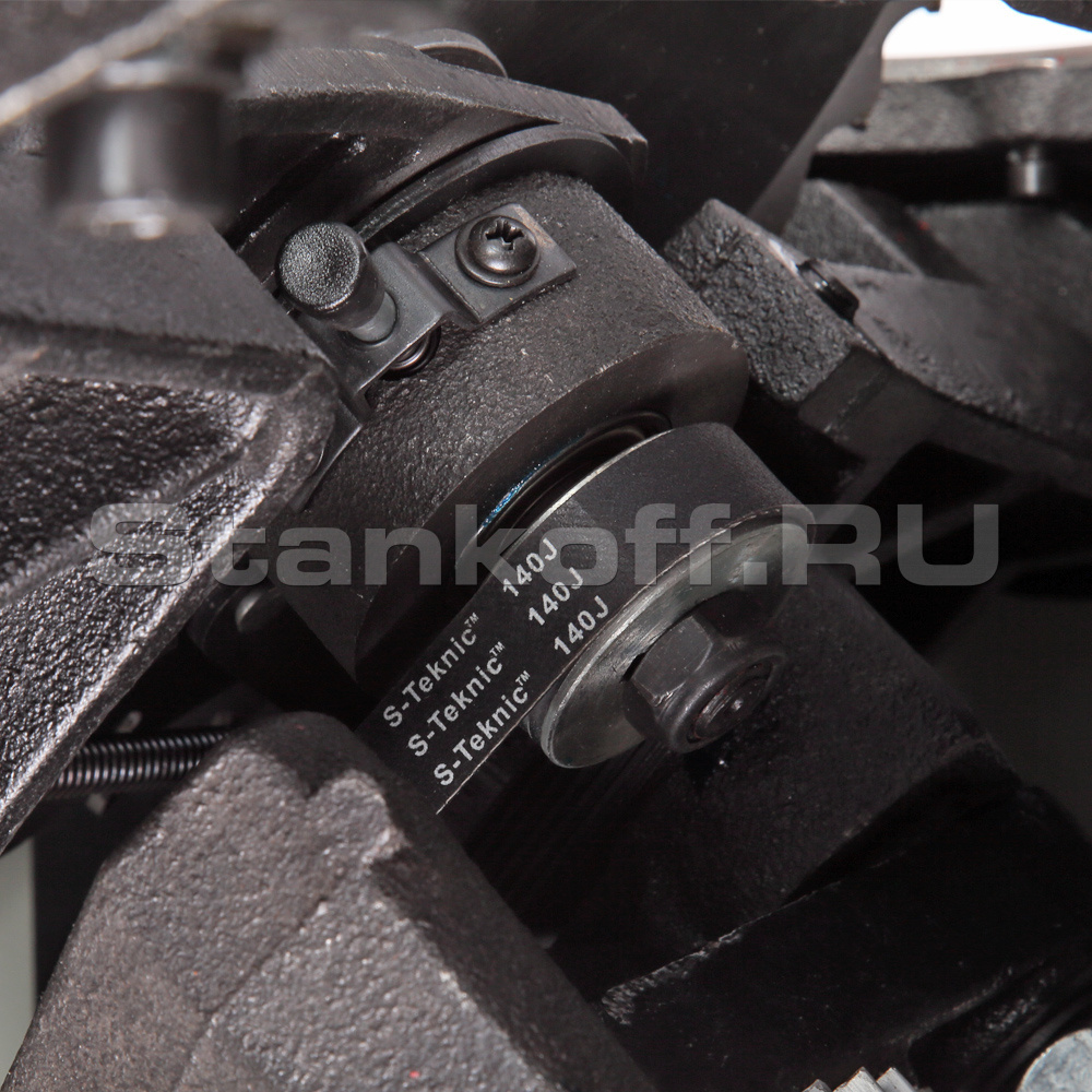

| Тип ремня | Поликлиновой (140J6) |
