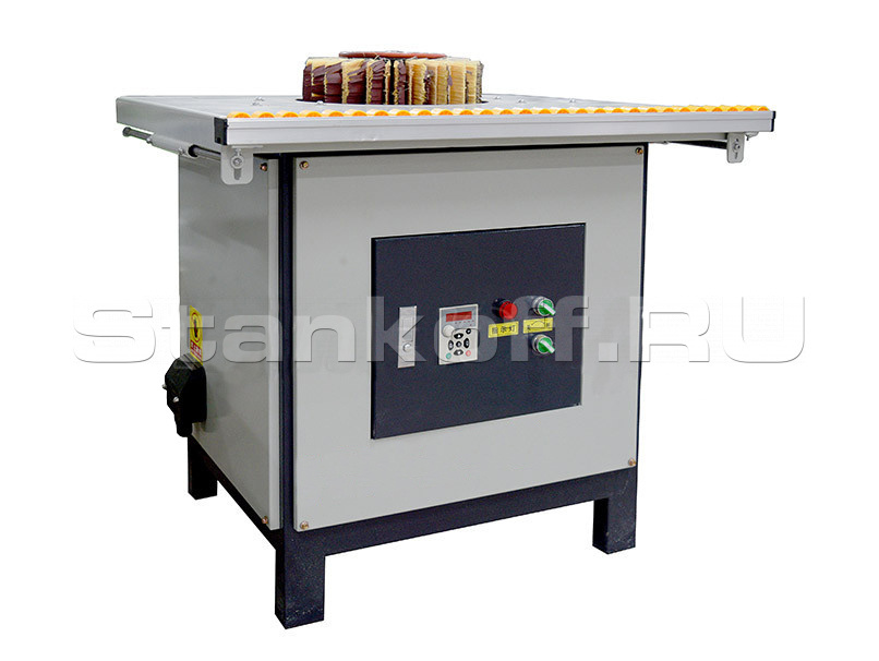

Шлифовальный станок с вертикальной осцилляцией HX-200S — предназначен для шлифования прямых и профильных заготовок из древесины, ДСП, МДФ, ДВП, пластика и пр., с использованием лепестково-щеточного барабана. Широко применяется при шлифовке элементов столов, стульев, кресел, кроватей и других изделий.
Одновременно с вращательным движением барабан осуществляет цикличные движения вверх/вниз (осцилляция) для более высокого эффекта шлифования и увеличения срока службы шлифовального инструмента.
Инвертор позволяет выбирать в широком диапазоне частоту вращения лепестково-щёточного барабана.
| Диаметр лепесткового барабана, мм | 300х22 |
| Высота лепесткового барабана, мм | 200 |
| Частота вращения барабана, об/мин | 1200-3000 |
| Установленная мощность, кВт | 0,75 |
| Габаритные размеры, мм | 900х750х1000 |
| Масса, кг | 110 |
