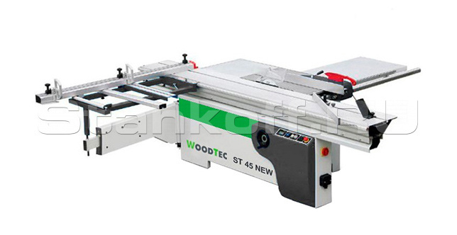

Форматно-раскроечный станок WoodTec ST 45 NEW
Форматно-раскроечный станок WoodTec ST 45 NEW — предназначен для продольного, поперечного и углового раскроя плитных материалов (МДФ, ДСтП, ДВП и клееных щитов), облицованных и ламинированных, а также заготовок из массивной древесины, с предварительной подрезкой нижней кромки для исключения сколов.

Конструктивные особенности:
Станина:
Станина:
Станина станка сварная, имеет жесткую пространственную конструкцию, а также обладает значительной массой, достаточной для обеспечения точности раскроя и долговечности работы станка.
Станина проходит процесс отжига для снятия внутренних напряжений в сварных швах.
Пильный узел:
Пильный узел:
Пильный узел литой, обладает прекрасными виброгасящими свойствами, обеспечивая идеальное качество распила и долговечность подшипников.
Станок оснащен раздельными приводами на основную и подрезную пилы с возможностью смены частоты вращения вала основной пилы.
Роликовая каретка:
Роликовая каретка:
Роликовая каретка с цилиндрическими направляющими действует по принципу «вагонной тележки», обеспечивая, помимо, точности и качества распила, долговечность работы. Алюминиевый профиль двойной, что обеспечивает большую долговечность.
Пульт управления:
Пульт управления:
Кнопки запуска основного и подрезного узлов располагаются на лицевой части панели управления, которая также, для удобства оператора.
Конструкция форматного стола:
Усиленная конструкция форматного стола на каретке позволяет надежно базировать крупногабаритные детали, что дает высочайшее качество и геометрию распила.
Электрошкаф:
Электрошкаф:
Все основные электрокомпоненты станка находятся в отдельном пылезащищенном шкафу, позволяя станку работать стабильно и без сбоев.
Еврозащита:
Еврозащита:
Защитный ЕВРО колпак крепится к расклинивающему ножу, настраивается под толщину распиливаемого материала и обеспечивает оптимальную вытяжку.
Разгрузочный стол:
Разгрузочный стол:
Станок оснащен дополнительным столом для более комфортной приемки распиленных частей заготовки.
