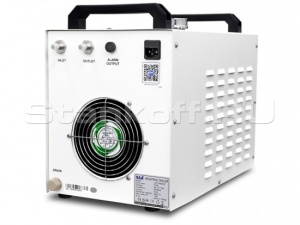

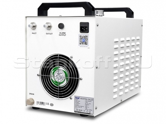

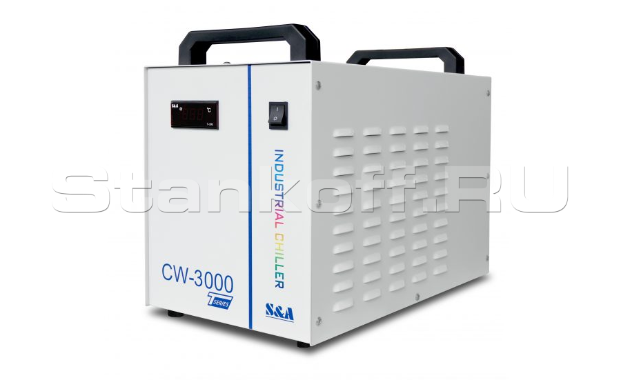

Чиллер CW-3000TG – это система охлаждения для лазерной трубки СО2. Данный чиллер является актуальной обновленной версией предыдущей модели CW-3000AG, которая не выпускается заводом S&A с сентября 2020 года. Обновление CW-3000AG на CW-3000TG затронуло, в основном, внешний дизайн чиллера, однако также поменялся и встроенный контроллер – теперь, это модель T-302.
При выборе чиллера CW-3000 необходимо учитывать, что данная модель является чиллером воздушного охлаждения, т.е. чиллер не оснащен фреоновым компрессором, что отражается на цене и делает чиллер CW-3000 гораздо более доступным вариантом! Однако отсутствие фреона напрямую влияет на холодопроизводительность – данный чиллер рекомендуется использовать для охлаждения лазерных трубок, мощностью до 60 Вт: SPT C43, SPT C60, BILL RZ40, BILL RZ50, BILL RZ60 и др. Конечно, можно использовать чиллер и для лазерных трубок 80-90 Вт, но только при условии их розжига на мощности не более 60%.
Кроме лазерных трубок, чиллер CW-3000 может использоваться и для охлаждения шпинделей фрезерных станков с ЧПУ. При охлаждении чиллером CW-3000TG мощность шпинделя не должна превышать 2.2 кВт, а для более мощных шпинделей уже необходимо выбирать фреоновые чиллеры.
