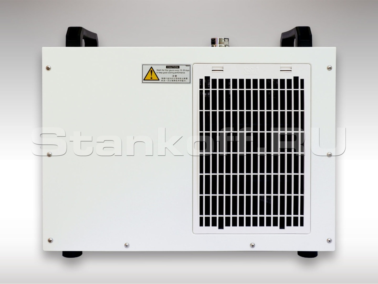

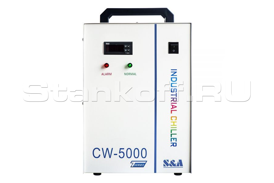

Чиллер CW-5000TG S&A для охлаждения лазерной трубки – это обновленная версия предыдущей модели чиллера CW-5000AG. Чиллер CW-5000TG S&A обладает теми же техническими характеристиками, что и модель-предшественник, однако имеет ряд внешних отличий в дизайне, что Вы можете видеть на фотографии к товару. Кроме того, изменилась буквенная маркировка – с AG на TG.

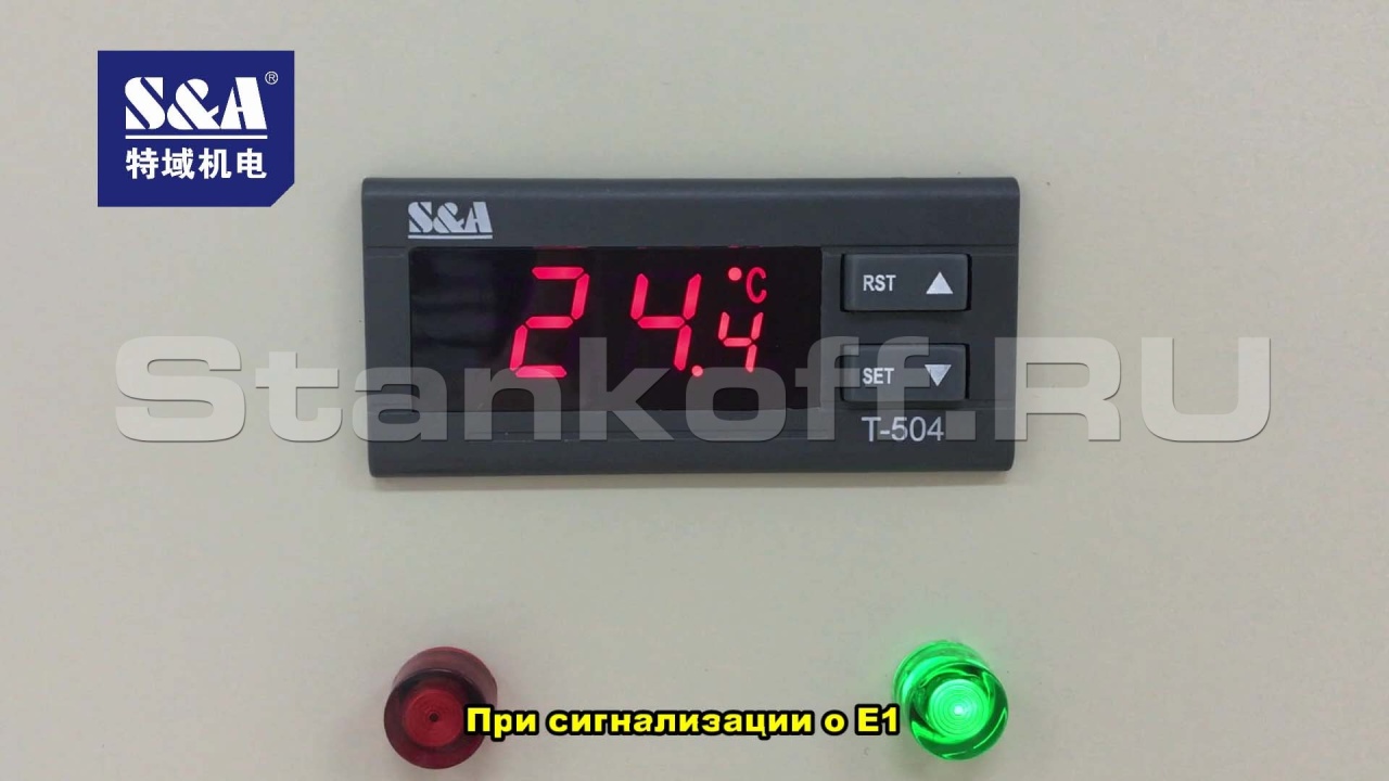

Фреоновый чиллер CW-5000TG управляется посредством интеллектуального контроллера T-503. Контроллер отображает ряд рабочих параметров, таких как текущая температура жидкости, температура окружающей среды, установленная температура. Также контроллер имеет удобную систему настроек – пользователь может либо сам задать необходимую для удержания температуру, либо включить «умный» режим работы, при котором чиллер будет сам определять эффективную температуру воды в зависимости от температуры в помещении. Чиллер CW-5000TG также обладает встроенным датчиком протока воды – при отсутствии протока жидкости чиллер будет издавать звуковую сигнализацию.
Для данной модели возможна также модификация с двумя контурами охлаждения – CW-5002TG. Таким образом, Вы сможете к одному чиллеру подключить сразу два лазерных станка с лазерными трубками по 50 Вт, либо два фрезерных станка со шпинделями по 2.2 кВт.
