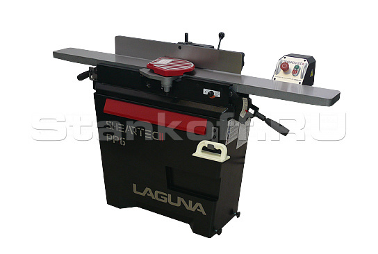

Фуговальный станок LAGUNA SHEARTEC II PP6 — асинхронный двигатель повышенной выходной мощности 1,1 кВт. Опорный механизм с параллелограммом при подъёме и опускании столов обеспечивает перемещение кромки стола по дуге вокруг режущего вала. Равномерный и малый зазор с режущим ножом действует как более эффективный стружколом.
Большие чугунные столы с прецизионной чистовой механической обработкой обеспечивают высокую точность. Установленный по центру большой чугунный параллельный упор, с возможностью наклона от -45° до + 45°. Планка для выборки фальца встроена в стол для обеспечения универсальности. Приемный столы просто регулируется маховиком с удобной фиксирующей рукояткой. Подающий стол регулируется быстродействующим рычагом.
Точная и удобная в считывании шкала глубины резания со стопором делает простой быструю настройку .
