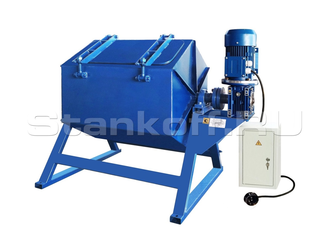

Галтовочный барабан для металла BG-200
Галтовочный барабан представляет собой вращающуюся емкость, наполненную абразивным материалом. Галтовка предназначена для улучшения качества поверхностей деталей во вращающемся барабане с добавлением абразива.
Применение
Применяется для скругления кромок, удаление заусенцев (после штамповки, рубки гильотиной, резкой ленточнопильным станком), окалины и облоя (после плазменной резки, автогена), ржавчины, формовочной земли и другого.
Галтовочные барабаны BG-200 оснащены преобразователями частоты для плавного пуска и изменения скорости вращения барабана.
Особенности
Галтовка — это процесс очистки и предварительной обработки поверхности детали. Подразделяется на два типа: сухую и мокрую. При сухой галтовке используются сухие галтовочные наполнители.
При влажной галтовке в наполнители добавляются различные буферные растворы.
Материал и форма галтовочных наполнителей, а также буферный раствор подбираются исходя из материала, формы детали и требуемого качества поверхности.
В качестве абразива может применяться стальная дробь, шлак, бой шлифовальных кругов, галька и специальные виды абразивов – в зависимости от применяемой технологии. Длительность цикла галтовки, тип абразива, соотношение абразива и деталей определяются экспериментально.
| Тип конструкции | Двух опорный |
| Объем | 200 л |
| Максимальная загрузка | 160 кг |
| Размер загружаемого окна | 630х230 мм |
| Количество граней | 6 шт |
| Частота вращения барабана | 0-45 об/мин |
| Тип обработки | Сухая |
| Номинальная мощность | 1,1 кВт |
| Частота вращения ротора | 910об/мин |
| Напряжение | 380 В |
| Частота | 50 Гц |
| Длина | 1275 мм |
| Ширина | 800 мм |
| Высота | 1000мм |
| Масса | 240 кг |
