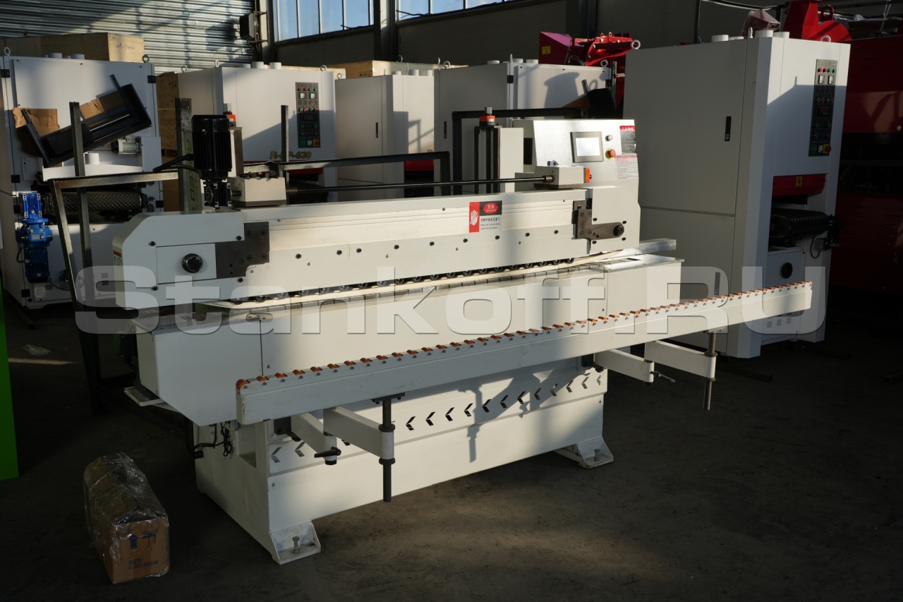

Станок предназначен для шлифовки в автоматическом режиме кромок фасадных профилей, мебельных деталей, элементов дверных коробок, наличников, и других элементов. Шлифование производится на массивных заготовках, на изделиях из МДФ, шпонированных деталях, по грунту и по нанесенному ЛКМ (промежуточное шлифование).

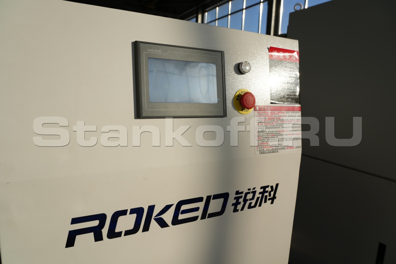

  • Монитор с визуализацией позволяет производить настройку всех основных параметров станка, таких, как: включение/выключение узлов, изменение скорости подачи, скорости вращения всех узлов, и каждого в отдельности. Все управление станком завязано на монитор, что является весьма удобным для оператора.

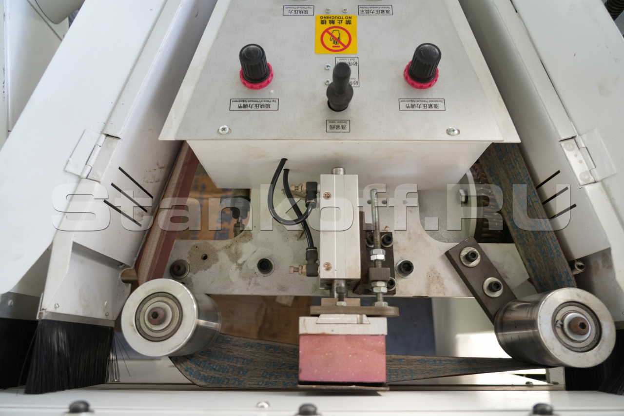

  • Шлифовальный узел с пневматическим утюжком позволяет добиться высокого качества поверхности, подготовив ее для качественного нанесения системы ЛКМ. Максимальная ширина шлифования 80 мм. Опционально доступна ширина до 130 мм. Автоматическая осцилляция предотвращает смещение ленты, а интеллектуальное движение прижимного утюжка предотвращает захват и блокировку шлиф-ленты в станке. Скорость вращения шлиф-ленты регулируется частотным преобразователем в диапазоне от 0 до 20 м/мин. Это позволяет производить шлифовку массива, шпонированных изделий, МДФ, грунтов, лака, гипса, алюминия и других материалов.

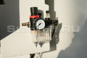

Рабочие давление воздуха, МПа 0,6
