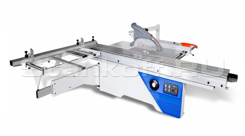

Форматно-раскроечный станок KS-132C
KS-132C предназначен для чистового раскроя листового материала (ЛДСтП, МДФ, фанеры, клееных щитов из массива, пластиков и т.д.) на заготовки по заданным размерам. Рекомендован предприятиям по выпуску мебели и столярных изделий, допускается использование при многосменном режиме работы.
Особенности
  • Роликовая каретка – гарантирует высочайшее качество раскроя, отсутствие люфтов при движении каретки, плавность и легкость хода на весть срок эксплуатации станка.
  • Большая металлоемкость пильного узла значительно увеличивает долговечность агрегатов, так как на них практически отсутствует вибрация.
  • Мощная пильная каретка, изготовлена из алюминиевого многоячеистого профиля с шириной рабочей части 430мм.
  • Собственные электродвигатели на подрезную и основную пилу 0,75/5,5кВт, позволяют использовать станок в многосменном режиме работы и распускать различный материал.
  • Электро подъем и опускание основного пильного диска с индикацией значительно сокращает время настройки узла.
  • Прозрачный аспирационный защитный кожух СЕ на пилы, позволяет визуально контролировать процесс пиления, а также эффективно удалять опилки из зоны резания.
Особенности
Станина станка
Станина станка
Станина станка разработана с учетом программ САПР, где были рассчитаны и смоделированы максимально допустимые нагрузки и требования, предъявляемые к конструкции станка. Сварная станина проходит отпуск для снятия всех внутренних напряжений в материале, далее происходит обработка на пяти осевом металлообрабатывающем станке, где фрезеруются все площадки и отверстия для монтажа узлов и агрегатов.
Роликовая каретка
Роликовая каретка
Пульт управления
Пульт управления
Пульт управления станком с электро подъемом и опусканием основной пилы. Обеспечивает быстрые настройки пильного узла.
Удобная рукоятка настройки
Удобная рукоятка настройки подрезной пилы по высоте, позволяет осуществлять быструю регулировку узла.
Полноформатные дополнительные столы
Полноформатные дополнительные столы позволяют распускать листы различных размеров.
Поперечный упор (линейка)
Поперечный упор (линейка) оборудован откидными упорами с оптическими линзами для быстрой и точной настройки на необходимый размер. Поперечный и продольный упоры оснащены линейками с гравированными шкалами, которые не истираются во время всего срока службы станка. При необходимости поперечный упор, может быть, развернут на угол от 0 - 45° для пиления под углом.
Продольный  упор
Продольный упор
Продольный упор позволяет оперативно и точно выставить необходимое значение. Толкатель для безопасной работы с узкими заготовками.
Прозрачный защитный кожух
Прозрачный защитный кожух, обеспечивает визуальный контроль распила, а также прекрасное удаление опилок из зоны резания. Основной патрубок для удаления опилок находится в моторном отсеке.
Централизованная система смазки
Централизованная система смазки осуществляет смазку всех требующих обслуживание узлов и агрегатов.
Диаметр основной пилы, мм 300(350опция)/30
Частота вращения основной пилы, об/мин 4000/5000
Мощность привода основной пилы, кВт 5,5
Диаметр подрезной пилы, мм 120/22
Частота вращения подрезной пилы, об/мин 8000
Мощность привода подрезной пилы, кВт 0,75
Наклон пильного диска 0-45°
Максимальная высота пропила - 90°, мм 80 (100 опция)
Максимальное расстояние продольного упора от пильного диска, мм 1250
Размеры подвижной каретки, мм 3200х430
Диаметр патрубка для аспирации, мм 80/100
Масса, кг 1000
Габариты LxWxH, мм 3350х3450х1510
