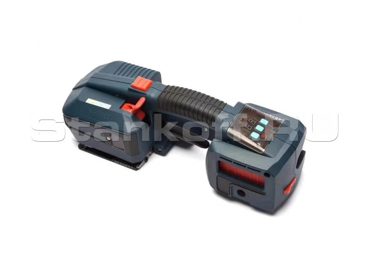

Аккумуляторный стреппинг-аппарат KZ-13/16 представляет серию ручного оборудования для обвязки от известного китайского завода Hualian. Стреппинг-машины серии KZ предназначены для обвязки полипропиленовой (ПП) или полиэстеровой (ПЭТ) лентой габаритных товаров и грузов: коробок, коробов, мешков, паллет и т.п. Ширина ленты – 12-15 мм.
Особенностью аппаратов данного типа является возможность обвязки без применения металлических скоб – аппарат сваривает концы ленты трением, а затем обрезает ленту.
Ручные аккумуляторные стреппинг машины серии KZ обладают широким спектром преимуществ, основные из которых:
компактная переносная конструкция, позволяющая удобно упаковывать груз при его различном положении в пространстве, возможна вертикальная и горизонтальная обвязка. Такой инструмент незаменим для обвязки грузов сложной конфигурации, для него не существует ограничений по габаритам упаковываемых грузов;
автономная работа от аккумулятора, без необходимости подключения к электросети, что существенно расширяет сферу применения данных аппаратов. Модель KZ-13/16 оснащается двумя аккумуляторами 12 V, 4.0 Ампер/часов с рабочим ресурсом около 220 обвязочных циклов.
Особенности
- литий-ионная батарея;
- дополнительный аккумулятор в комплекте;
- механическое регулирование натяжения ленты, диапазон регулировки силы натяжения 400-2800 Н;
- высокая скорость натяжения – от 100 до 250 мм/;
- качественная сварка стреппинг-ленты с эффективностью 80-90%;
- прочный корпус из качественного пластика;
- простота и удобство эксплуатации и сервисного обслуживания.
