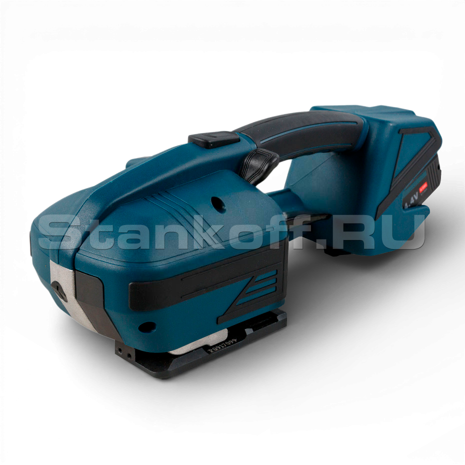

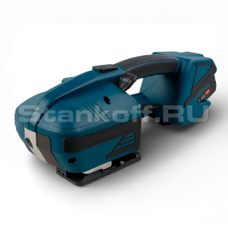

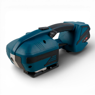

Стреппинг-инструмент аккумуляторный KZ-16

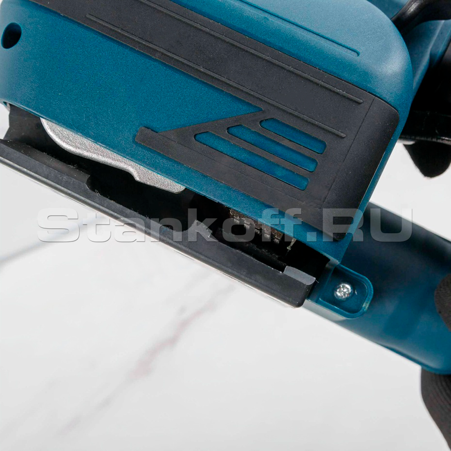

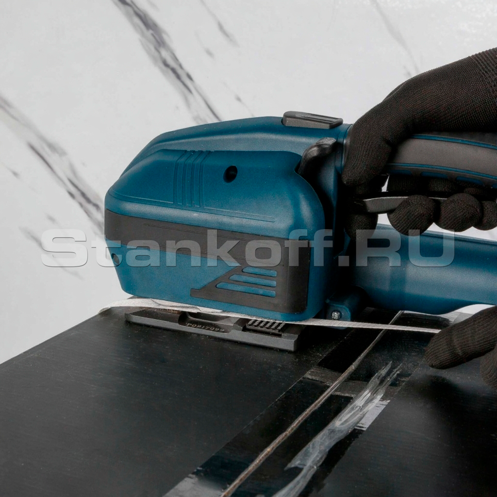

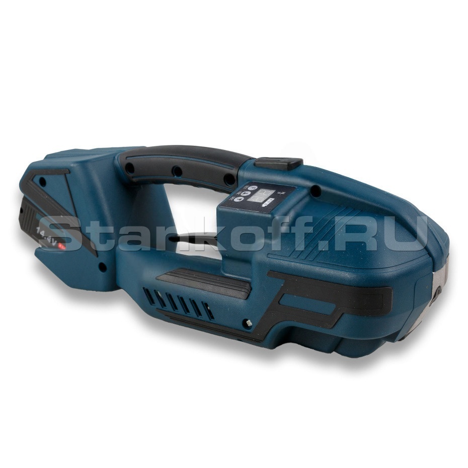

KZ-16 — ручной аккумуляторный стреппинг-инструмент для быстрой обвязки габаритных грузов и товаров без металлических скоб. Инструмент рассчитан на работу с ПП и ПЭТ лентой 12–16 мм. Концы ленты свариваются трением, после чего инструмент выполняет автоматическую обрезку — упаковка получается аккуратной и надёжной без расхода на скобы.

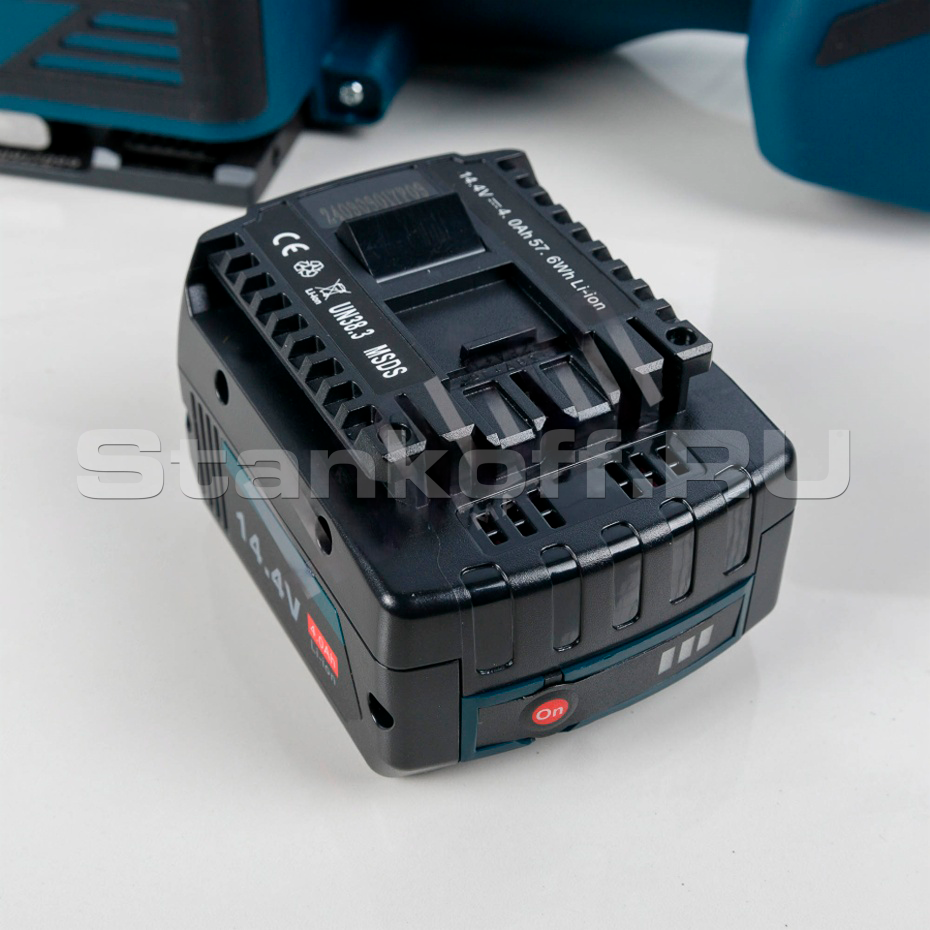

Питание — от литиевого аккумулятора 14,4 В, 4,0 А·ч (аккумулятор и зарядное устройство входят в комплект). Одного заряда хватает примерно на до 600 циклов обвязки, что удобно для интенсивной упаковки на складе и в производстве.
Если вам нужен мобильный инструмент для упаковки стройматериалов, мебели, паллет и крупногабаритных грузов в производстве и логистике — KZ-16 станет практичным решением: быстро, удобно и без лишних расходников.
Особенности
  • Компактная и мобильная конструкция: удобно работать и перемещать. Обвязка — по горизонтали и вертикали.
  • Натяжение ленты регулируется механически в диапазоне 900–3200 Н.
  • Быстрое и надёжное натяжение при интенсивной работе: 100–200 мм/с.

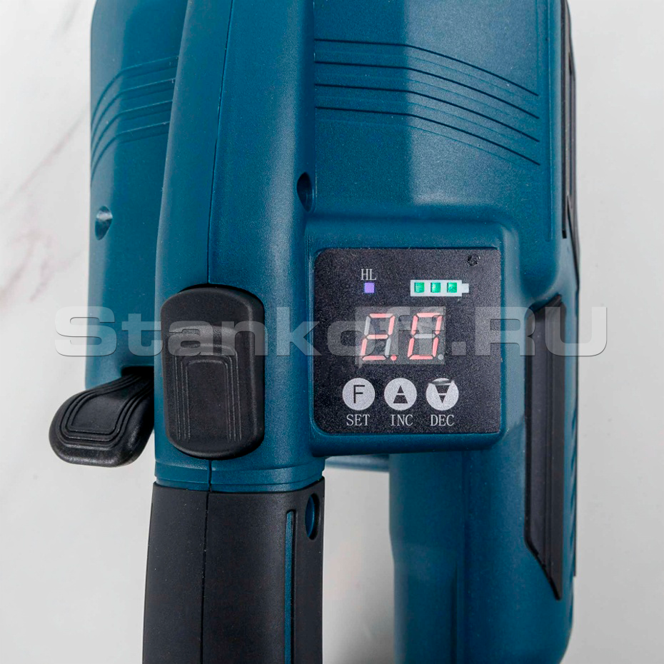

  • Тип соединения — сварка трением, эффективность сварки 80–90%. Для удобства настройки предусмотрена электронная индикация силы натяжения и времени сварки.

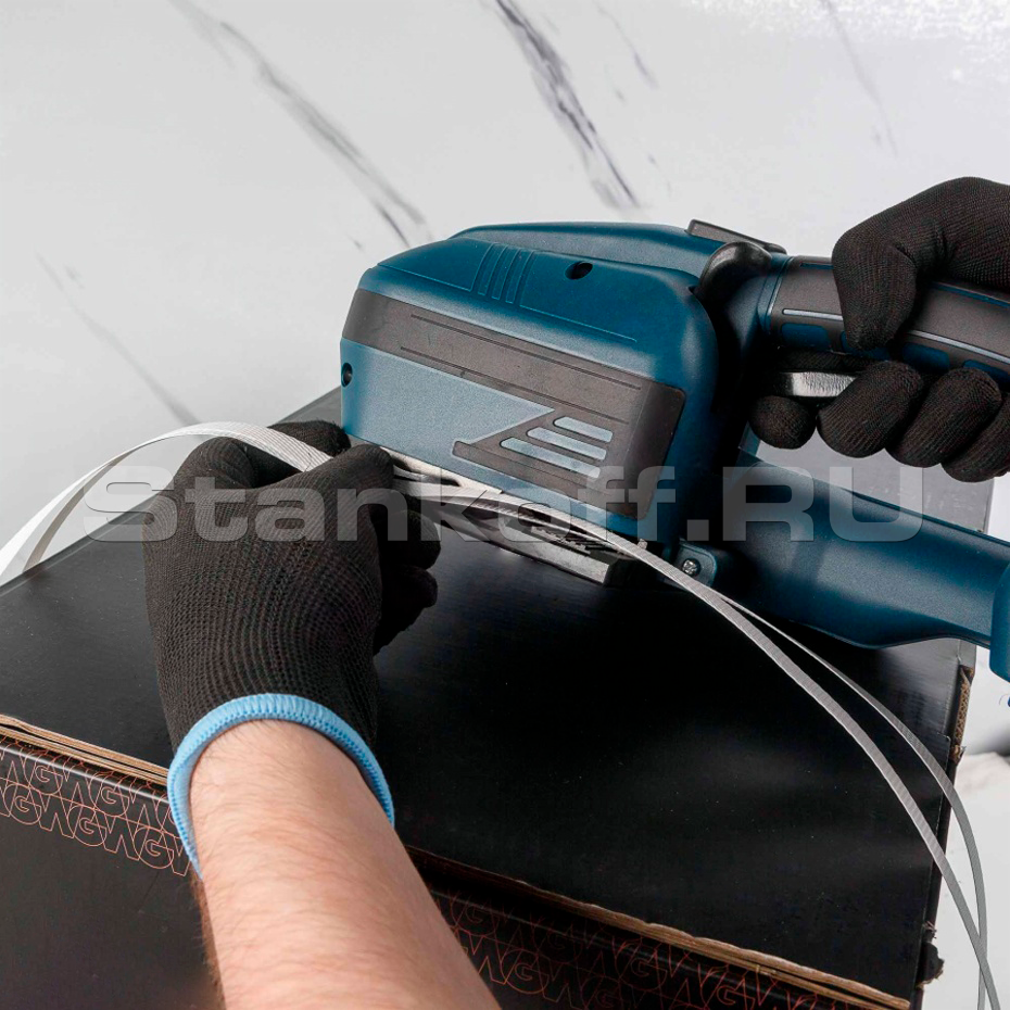

Инструмент оснащён цифровой панелью управления со световой индикацией. На панели предусмотрены: кнопка выбора режима, настройка времени сварки и усилия натяжения ленты, а также две клавиши для изменения выбранного параметра. Реализована автоматическая размотка/подача ленты. В зависимости от типа упаковываемого материала и толщины/жёсткости ленты рекомендуемые значения натяжения и времени сварки могут отличаться.
Сила натяжения , H 900 - 3200
Натяжение Механическое регулируемое
Тип соединения Сварка трением
Скорость натяжения, мм/с 100-200
Тип ленты ПП, ПЭТ
Ширина ленты, мм 12 - 16
Толщина ленты, мм 0,4-1,2
Тип аккумулятора Литий
Напряжение аккумулятора, В 14,4
Вес (нетто), кг 4,4
Вес (брутто), кг 5
Габаритные параметры (ДxШxВ), мм 460х200х300
