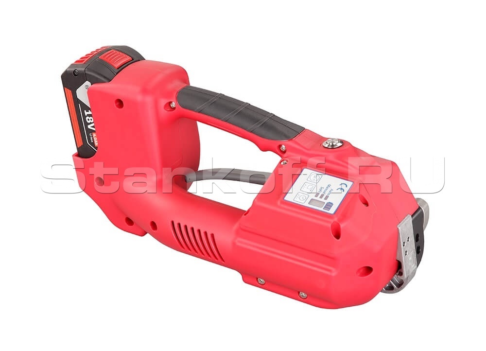

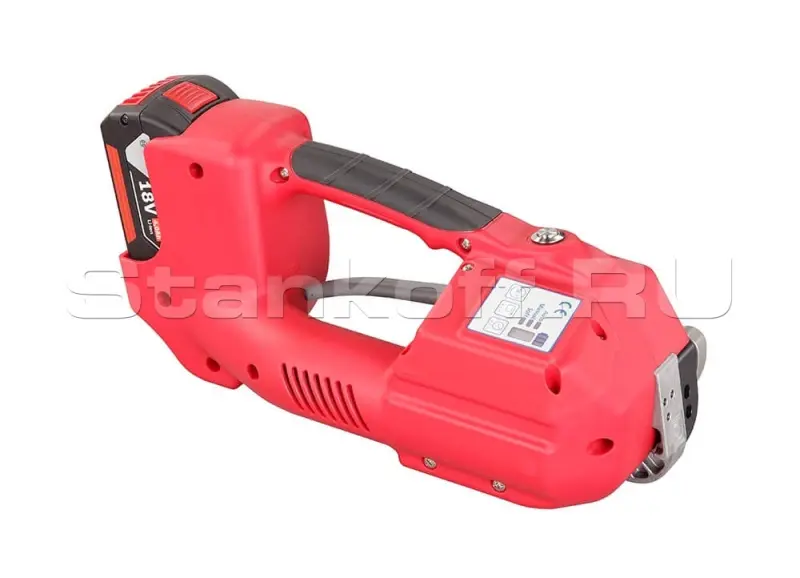

Аккумуляторный стреппинг инструмент H46B-16/19
Рекомендуем предложения
Переносной, аккумуляторный стреппинг инструмент H46B-16/19 оснащен двумя бесщёточными двигателями, которые гарантируют высокую надежность, точность и требуют меньшего обслуживания. Корпус из прочного материала, эргономичный и идеально сбалансированный облегчает эксплуатацию.
Имеет гибкие настройки, широкий диапазон регулировки натяжения от 60 до 400 кг, возможность работы с ПЭТ и ПП лентами, полностью автоматический режим работы, благодаря этим характеристикам H-46B идеально подходит для обвязки:
- строительных материалов (кирпичи, блоки, плиты);
- продукции из древесины (фанера, брус, доски, МДФ);
- бумаги в рулонах и листах;
- тяжелой продукции требующей крепкой и сильной фиксации;
Цифровая панель оператора - позволяет быстро настроить режим работы, силу натяжения, а также показывает уровень заряда аккумуляторной батареи, счетчик циклов, и номер ошибки.
Режим сбережения энергии - инструмент автоматически переходит в этот режим, если не будет использоваться некоторое время.
Инструмент не требует перенастройки для стреппинг лент разной толщины. Время сварки, автоматически настраивается в зависимости от силы натяжения ленты.
| Технические характеристики аккумуляторного стреппинг инструмента H46B-16/19 |
| Тип используемой ленты: | ПП и ПЭТ |
| Размеры ленты: ширина х толщина: | 15-19 мм х 0,6-1,3 мм (ПЭТ); 0,75-1,3 мм (ПП) |
| Натяжение ленты: | 4000Н (400 кг) |
| Вес инструмента с аккумулятором: | 4,4 кг |
| Тип соединения: | Сварка трением, без скобы |
| Аккумулятор: | 18 В; 4,0 А; Li - Ion |
| Скорость натяжения: | 230 мм/сек |
